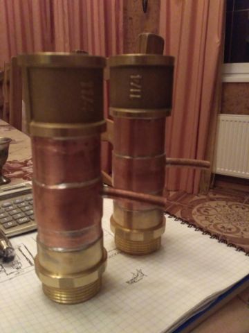

alexeyT Опубликовано 12 февраля, 2018 Автор Опубликовано 12 февраля, 2018 (изменено) Думаю, Дмитрий(Антел) не обидится....что без спросу... Сделал он нам с 7721 2 УПО под ЭМУ, регулируемые. я их в Сб и Вск и в хвост. и в гриву.... 4 перегона короче, ВЕСЧЬ!! Изменено 12 февраля, 2018 пользователем alexeyT 3
7721 Опубликовано 12 февраля, 2018 Опубликовано 12 февраля, 2018 Лех,прям братья-близнецы! Респект вам с Димоном за идею-исполнение...народ не проникнулся пока ЭМУ,надеюсь "семья" разрастется со временем.
alexeyT Опубликовано 12 февраля, 2018 Автор Опубликовано 12 февраля, 2018 .народ не проникнулся пока ЭМУ,надеюсь "семья" разрастется со временем. когда разочек получит народ 96.9% с скоростью раза эдак в 3 выше обычной - сразу и проникнется.... я вчера ЭАФ отобрал на стадии стабилизации, время = 0 и спирт около 1л/час на ф42Х1 85 см насадочной....

andr8477 Опубликовано 12 февраля, 2018 Опубликовано 12 февраля, 2018 Думаю, Дмитрий(Антел) не обидится....что без спросу... Сделал он нам с 7721 2 УПО под ЭМУ, регулируемые. я их в Сб и Вск и в хвост. и в гриву.... 4 перегона короче, ВЕСЧЬ!! IMG_20180209_0547061.jpg IMG_20180209_0547141.jpg вот вечно интригуешь.Объясни для нас простых смертных про это устройство.Чертежик бы посмотреть,принцып работы.Ну или в тему пошли ознакомиться.

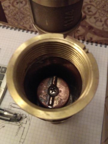

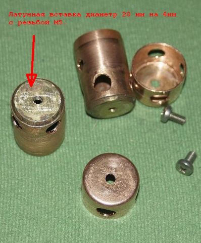

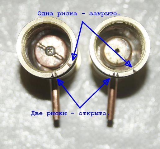

alexeyT Опубликовано 13 февраля, 2018 Автор Опубликовано 13 февраля, 2018 (изменено) [member=andr8477], да какая интрига...... АНтела трясите, у него все размеры и фотки узла в разборе Я ж не стану это чудо распАивать... Все тривиально, поворотом колпачка сквозные отверстия в вертикальной трубке малого диаметра либо перекрываются, либо наоборот. Плюс 2 стационарных неперекрываемых отверстия чуть ниже. Просто от греха, чтоб не епнуло... По нерже - одновременно делают Джо и Маркони. Принцип схожий, просто верхний колпак на штатной резьбе и покупной. Думаю, на выхи или сразу после выложим фотки 2 клампа,рюмка с резьбой, крышка и трубка отбора. Фффссее Снял крышку = банальный упо. Изменено 13 февраля, 2018 пользователем alexeyT 1

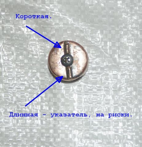

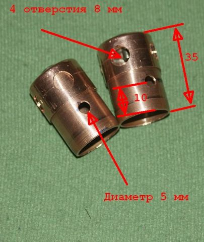

Антел Опубликовано 13 февраля, 2018 Опубликовано 13 февраля, 2018 (изменено) В 42 трубе 22 паровая труба. После тестов Алексея. Диаметр мелких отверстий, те, что не глушатся - 5 мм. Перекрываемый отверстия - 8 мм. На колпачке припаяна проволока - указатель. Что не понятно, отвечу. Внутри. шайба фторопластовая если завтра найду кругляк из фторопласта сделаю ситчатую, съемную. Только дырку сверлить придется в УПО, для перелива... Блин, размер еще померить, высоту экономил, может не влезть... Изменено 13 февраля, 2018 пользователем Антел 5
