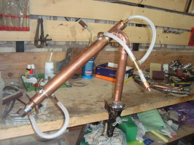

xOther Опубликовано 13 января, 2018 Опубликовано 13 января, 2018 Уррааа! Получилось, с первого раза. Думал первый "блин комом" выйдет. :laugh: [attachment=38536:IMG_4628.JPG] А если бы Ильдар видос снял, так ваще суппппер Надо видосик снимать? Или уже не актуально? [member=Антел], Дим, при лужении какойто жЫрный пузырчатый клейкий налёт образовался. Так и должно быть? Для лужения клампа использовался паяльник 200Вт, ортофосфорка и такой припой [attachment=38537:IMG_4646.JPG] 1 Медные дистилляторы/дефлегматоры/царги,автоматика и др.Медь, фитинги с доставкой.Наборы для самостоятельной сборки.

ванечка Опубликовано 13 января, 2018 Опубликовано 13 января, 2018 Уррааа! Получилось, с первого раза. Думал первый "блин комом" выйдет. Ильдар не пугай меня... в чем проблема то нержу паять? все посты кстати с нержой позже удалю в независимости от полезности информации. это инфа для всех. при лужении какойто жЫрный пузырчатый клейкий налёт образовался немного перегрел. к тому же это ортофосфорка она всегда почти пузырится.если сильно перегреть дает пленку оксидов которую только болгаркой снимать. не припаяешь по ней уже ничего.
xOther Опубликовано 13 января, 2018 Опубликовано 13 января, 2018 (изменено) в чем проблема то нержу паять? Ну когда первый раз делаешь, бздишь же по маленьку. Глаза боятся, а руки делают. И это. Не думаю что все посты про нержу тупо надо поудалять. Они же в основном про нержовые крепления медных аппаратов. Алтернатива нержовому клампу пока есть только у Антела из бронзы, но дорого нах. дает пленку оксидов которую только болгаркой снимать Немного не так. Получилась какаято жуткая субстанция, легко снял её потом мет.мочалкой с лимонкой. Перегреть - врят ли, аккуратно делал, только паяльником, без горелки. Ложился припой легко. Изменено 13 января, 2018 пользователем xOther 1 Медные дистилляторы/дефлегматоры/царги,автоматика и др.Медь, фитинги с доставкой.Наборы для самостоятельной сборки.
Антел Опубликовано 13 января, 2018 Опубликовано 13 января, 2018 налёт образовался. забей Может в припое что, канифоль, например или грязь. Жало все время в пузырях. Смывается водой.
