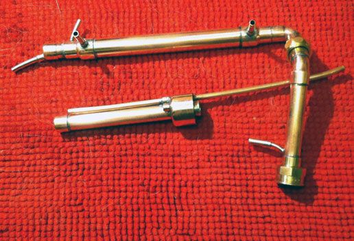

3xGAM Опубликовано 16 декабря, 2017 Опубликовано 16 декабря, 2017 Вот такой деф из 28 мм трубы с димротом из 5 мм Скоко утилизирует мощи? А если вместо 5ки двойной U-образник из 8 ки (повороты из кондиционерки 6.1)?
Антел Опубликовано 17 декабря, 2017 Опубликовано 17 декабря, 2017 [b][member=3xGAM][/b], планировался на 2 квт. Площадь поверхности у димрота - 400, у твоего - 130. Толков не будет. Делался для центрального ХВС и было жесткое ограничение по габаритам. Лучше из 35 мм трубы делать деф и не мучиться...
Антел Опубликовано 18 декабря, 2017 Опубликовано 18 декабря, 2017 [b][member=3xGAM][/b], а, 4 трубки... Пусть 230. И на фига такую фигню городить на 0,5-1 квт. На первой странице темы, маленькие дефы...
3xGAM Опубликовано 18 декабря, 2017 Опубликовано 18 декабря, 2017 Дмитрий, если меняем 8 на 20 и делаем рубашку 240мм 28( как есть отрицалово), то получаем 150см кв и + завихритель .ХП из 15 прибавляет 110 квадратов. Это как бе без дополнительных трат из того что уже есть под руками.
