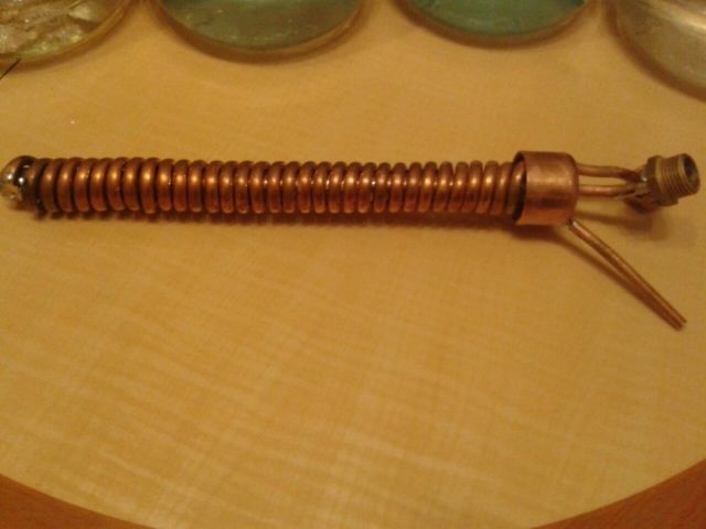

Костя С Опубликовано 27 ноября, 2017 Опубликовано 27 ноября, 2017 (изменено) Сделал ХП с навивкой из шестерки сегодня прошла боевое испытание: 12 литров в час на грязных 4 кВт. Говорит трубка отбора маловата, буду десятку впаивать И, да, Ильдар, спасибо за видео Изменено 27 ноября, 2017 пользователем Костя С 1
xOther Опубликовано 27 ноября, 2017 Опубликовано 27 ноября, 2017 (изменено) 12 литров в час на грязных 4 кВт Нормально, без теплопотерь почти 2200 Х 4 Х 1 час= 8800 с десяти процентной браги)). Или кВт у тебя больше, или отбор меньше чем 12 литров в час)) На отбор ставь восьмёрку (справится), ну или есть возможность, то десятку. Восьмерка вполне справляется с шести кВт-ами. Крупнее по кВт просто ещё не пробЫвал. Изменено 27 ноября, 2017 пользователем xOther Медные дистилляторы/дефлегматоры/царги,автоматика и др.Медь, фитинги с доставкой.Наборы для самостоятельной сборки.

Костя С Опубликовано 27 ноября, 2017 Опубликовано 27 ноября, 2017 ХП 15-я, вместо оправки использовал полоски милиметровой меди.
xOther Опубликовано 27 ноября, 2017 Опубликовано 27 ноября, 2017 (изменено) использовал полоски милиметровой меди. Бумажные полотенца у вас там в почти европе продаются?)) Обмотал ими, ну или туалетной бумагой пятнашку, закрутил шестёрку, замочил в воде и всё туалетное само повылазит. Николаичу только не говори, опять моё ноухау упрёт в свой гараж Изменено 27 ноября, 2017 пользователем xOther 1 Медные дистилляторы/дефлегматоры/царги,автоматика и др.Медь, фитинги с доставкой.Наборы для самостоятельной сборки.
xOther Опубликовано 27 ноября, 2017 Опубликовано 27 ноября, 2017 (изменено) Ну кудаж проще то? обматываешь бумажными полотенцами пятнашку в несколько слоёв. По верх мотаешь шестёрку, Потом кидаешь конструкцию в воду и кисточкой (или зубочисткой, или шилом) снимаешь остатки этой бумаги. Так то понятно?) Изменено 27 ноября, 2017 пользователем xOther Медные дистилляторы/дефлегматоры/царги,автоматика и др.Медь, фитинги с доставкой.Наборы для самостоятельной сборки.
Костя С Опубликовано 27 ноября, 2017 Опубликовано 27 ноября, 2017 Та это понятно, когда крутил недопетрил.
xOther Опубликовано 27 ноября, 2017 Опубликовано 27 ноября, 2017 когда крутил недопетрил. Заранее обращайся. У нас тута коллективный мозгХ есть По любому чёнить придумаем штоп не попасть между п и ж 1 Медные дистилляторы/дефлегматоры/царги,автоматика и др.Медь, фитинги с доставкой.Наборы для самостоятельной сборки.

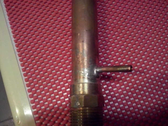

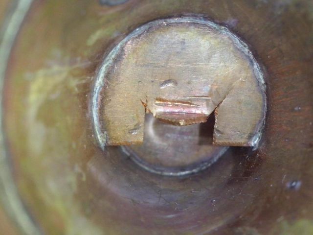

lintech Опубликовано 27 ноября, 2017 Опубликовано 27 ноября, 2017 Паял тут сегодня первый раз в жизни перегородочный узел отбора - ну и по неопытности накосячил, сильно высоко разместил трубку отбора над нижней пластиной, начал испытывать - проливать водой - тупо всё вытекает через низ основной трубы, через трубку отбора жалкие капли Теперь вот в думах пребываю - чё делать то теперь ?! Пока что две мысли: 1) раздрачить отверстие до Ф8мм, впаять кусок восьмёрки, а в него уже писюн из шестёрки. 2) проточить отверсти вниз до самого края нижней пластины под ту же шестёрку, а образовавшуюся щель закрыть кусочком медной пластины.
baltis Опубликовано 27 ноября, 2017 Опубликовано 27 ноября, 2017 [b][member=lintech][/b], чтобы соблюсти эстетику, я бы взял половину соединительной муфты и, напялив её на трубу, закрыл бы отверстие. А для трубки отбора сделал бы другое. Простенько и со вкусом. Изготовление оборудования и автоматики для нашего хобби
lintech Опубликовано 27 ноября, 2017 Опубликовано 27 ноября, 2017 [member=lintech], чтобы соблюсти эстетику, я бы взял половину соединительной муфты и, напялив её на трубу, закрыл бы отверстие. А для трубки отбора сделал бы другое. Простенько и со вкусом. Красиво, но надо заказывать муфту, в моих закромах пока что такой нет. (та и другой нет - начинающий же :) ) Ещё мысля пришла, опять же растачиваем отверстие вниз, слегка плющим один конец восмёрки - до овального вида и его то и впаиваем.
baltis Опубликовано 27 ноября, 2017 Опубликовано 27 ноября, 2017 Фото выложил бы Изготовление оборудования и автоматики для нашего хобби
Антел Опубликовано 27 ноября, 2017 Опубликовано 27 ноября, 2017 [b][member=lintech][/b], а под каким углом перегородку впаял? Как то сомнения мучают. Разница по высоте в 1 мм...
lintech Опубликовано 27 ноября, 2017 Опубликовано 27 ноября, 2017 [member=lintech], а под каким углом перегородку впаял? Как то сомнения мучают. Разница по высоте в 1 мм... Чётко под 30 градусов обе впаяны, пропиливал по шаблону. Перекрытие 6мм
Антел Опубликовано 27 ноября, 2017 Опубликовано 27 ноября, 2017 [b][member=lintech][/b], и как может помочь, если опустить отверстие на 1 мм раздрачить отверстие до Ф8мм, впаять кусок восьмёрки, а в него уже писюн из шестёрки. ? Не стыкуется. Фото выложил бы
lintech Опубликовано 27 ноября, 2017 Опубликовано 27 ноября, 2017 Ща измерил - полная фигня получилась, низ трубки на примерно на 3.5мм выше пластины Фото под спойлером:

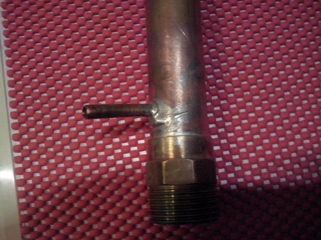

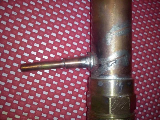

lintech Опубликовано 28 ноября, 2017 Опубликовано 28 ноября, 2017 Переделал, заовалил кусок восьмёрки с одного конца + сточил его наискось и расточил отверстие в основной трубе вниз - до самой пластины. Вроде получилось исправить косяк, пролил водой - течёт через трубочку. Фото результата:
baltis Опубликовано 28 ноября, 2017 Опубликовано 28 ноября, 2017 Гламурно, особенно фото №2 Изготовление оборудования и автоматики для нашего хобби
lintech Опубликовано 28 ноября, 2017 Опубликовано 28 ноября, 2017 Гламурно, особенно фото №2 Старался
xOther Опубликовано 28 ноября, 2017 Опубликовано 28 ноября, 2017 (изменено) [member=lintech], На будущее. особенно фото №2 Когда всё разогретое, возьми сухую тряпочку и смахни ей весь лишний припой. Будет зачётней, без клякс, лишнее от пайки снимется потом просто мочалкой Изменено 28 ноября, 2017 пользователем xOther 1 Медные дистилляторы/дефлегматоры/царги,автоматика и др.Медь, фитинги с доставкой.Наборы для самостоятельной сборки.
lintech Опубликовано 28 ноября, 2017 Опубликовано 28 ноября, 2017 [member=lintech], На будущее. Когда всё разогретое, возьми сухую тряпочку и смахни ей весь лишний припой. Будет зачётней, без клякс, лишнее от пайки снимется потом просто мочалкой Спасибо за совет ! А то сегодня во время распайки наплывы припоя убирал медным лужёным куском оплётки от вч кабеля - основное убралось, но размазня осталась.
