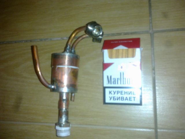

alexeyT Опубликовано 9 марта, 2016 Автор Опубликовано 9 марта, 2016 (изменено) МПМ. 1. кольцо от прямой муфты ф42. четверть, около 15 мм. = 45 р 2. кусок трубы ф42, 5 см = 60 р 3. 1 метр кондиционерки = 100 р 4. муфта ф15-ф10 = 47 р 5. заглушка 1/2" НР = 35 р х 3 =105р 6. трубочки ф10 и ф15, по 6 см = ..... руб трудоемкость высокая, навыки - обязательны. начинающим - делать НЕ рекомендую, категорически Изменено 9 марта, 2016 пользователем alexeyT 8

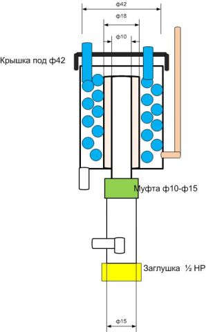

Alks72 Опубликовано 9 марта, 2016 Опубликовано 9 марта, 2016 начинающим - НЕ рекомендую, категорически Скорее всего так.Глядя на схему,вообще не понимаю,как сие чудо может работать.Хотелось бы пояснений.
alexeyT Опубликовано 9 марта, 2016 Автор Опубликовано 9 марта, 2016 у,вообще не понимаю,как сие чудо может работать пар по трубке летит вверх. попадает в свободное пространство, замедляется. натыкается на холодную спираль с водой, конденсируется и стекает вниз проще уж некуда...
alexeyT Опубликовано 9 марта, 2016 Автор Опубликовано 9 марта, 2016 для смеха... Характеристики Дистиллятора прямоточного ХД/4-2500:Высота дистиллятора,мм - 660Ширина,мм - 210...Мощность нагрева браги максимальная 2500 Вт цена 3300р МПМ. высота 110, ширина 44, нагрев - выше 3 квт цена... не знаю, себестоимость материалов указывал выше есть еще один прикол - это ДЕФЛЕГМАТОР, т.е. спокойно ставится на РК и на НДРФ Сравниваем... с наиболее продвинутым. гасящим аж 2100вт.. Характеристики Дефлегматора серии ХД/4:-1750Высота дефлегматора,мм - 220Ширина,мм - 75Глубина,мм - 75Вес,кг - 0,7 цена 5500

baltis Опубликовано 9 марта, 2016 Опубликовано 9 марта, 2016 (изменено) [member=alexeyT], Лёша, решил сделать МПМ, но возникли вопросы. Во-первых, у тебя в описании три заглушки с наружной резьбой, а на схеме одна. Так же не понятно оформление узла, обведённого красной линией. За счёт чего образуется воздушная рубашка, в описании нет 18-й трубы. Как заглушен этот узел сверху и снизу. [attachment=6446:МПМ.jpg] Изменено 9 марта, 2016 пользователем baltis Изготовление оборудования и автоматики для нашего хобби
alexeyT Опубликовано 9 марта, 2016 Автор Опубликовано 9 марта, 2016 (изменено) [member=baltis], Юр, 1. 2 штуки из 3х - опциональны. на водяные трубки(синие вверх) 2. ф18 - гильза внутренняя. с отверстием вверху под ф 10. между ними - воздух. розоватым закрашен Изменено 9 марта, 2016 пользователем alexeyT
baltis Опубликовано 9 марта, 2016 Опубликовано 9 марта, 2016 [b][member=alexeyT][/b], что за гильза ф18? Сам делал? Как? А внизу 42-я чем закрыта? Изготовление оборудования и автоматики для нашего хобби
alexeyT Опубликовано 9 марта, 2016 Автор Опубликовано 9 марта, 2016 (изменено) [member=baltis], 1. кусок трубочки ф18, 45 мм. сверху запаян плоской медью. потом просверлен ф10 2. в дырку впаивается трубка ф10, 100-120 мм 3. верхняя крышка - просто плоской медью запаивается кольцо из 1/3 - 1/4 муфты ф42. в нижней - на кусок ф42 50 мм припаивается плоская медь, затем сверлится под ф18. к этому месту припаивается гильза ф18 с трубкой ф10 опционально - переход с ф10 - на ф15 или 18. чтобы проще возврат втыкать Изменено 9 марта, 2016 пользователем alexeyT 1
baltis Опубликовано 9 марта, 2016 Опубликовано 9 марта, 2016 [b][member=alexeyT][/b], да уж! Повыё...я придётся с пайкой. Ещё вот что не понятно, - значит, снизу воздух свободно поступает в воздушную рубашку? Изготовление оборудования и автоматики для нашего хобби
alexeyT Опубликовано 9 марта, 2016 Автор Опубликовано 9 марта, 2016 [b][member=baltis][/b], ДА!! это крайне важно 1
baltis Опубликовано 9 марта, 2016 Опубликовано 9 марта, 2016 [b][member=alexeyT][/b], Лёша, так что получается. Вся эта конструкция Ø42мм и высотой 50мм, с димротом внутри, держится всего лишь на пайке верхнего колечка между 18-й и 10-й трубок. Изготовление оборудования и автоматики для нашего хобби
alexeyT Опубликовано 9 марта, 2016 Автор Опубликовано 9 марта, 2016 (изменено) [member=baltis], да. пайка МП. а че она весит-то? менее полкило... Изменено 9 марта, 2016 пользователем alexeyT

alexeyT Опубликовано 9 марта, 2016 Автор Опубликовано 9 марта, 2016 Верхняя крышка со змеевиком снимается? ЕССНО! в этом - самый цимус.... не рванет и всегда почистить можно
