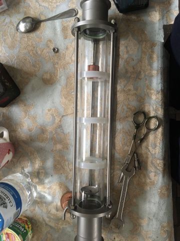

Surrogat Опубликовано 13 апреля, 2021 Автор Опубликовано 13 апреля, 2021 @Naruto это для эксперимента делалось из того, что под рукой. После эксперимента снято и восстановлено.
Naruto Опубликовано 13 апреля, 2021 Опубликовано 13 апреля, 2021 (изменено) @Surrogat какой в этом смысл? Ты по сути сделал предподогреватель как основной куб и совсем маленький типа "проточный" куб в виде трубы , один хрен брага греется длительное время, когда у тебя вырастет температура в рубашке до образования паровоздушной смеси испарять начнет и куб мимо твоей царги с насадкой или чем она там набита ... Проточные дистилляторы давно придуманы в виде НБК с глухим (КТ) или острым паром (тарелки) по желанию , реализация проще, эффективность выше , нагрев браги буквально минуты . Далее ставится колонна (уже с дефом и нормальным режимом работы , нужной конфигурации . То что ты, радостно, укрепляешь пары браги из слабоспиртуозной навалки у тебя сивухи все в отбор пролезут со своим высоким КРЕКт, если тебе это нравится , ну кому и кобыла невеста Изменено 13 апреля, 2021 пользователем Naruto 1
Surrogat Опубликовано 13 апреля, 2021 Автор Опубликовано 13 апреля, 2021 @Naruto как я понимаю, ты не особо вникал в тему- просто бегло посмотрел. Попытаюсь: наполнение нижних царг было выполнено для доказательства их работы и расщепления больших пузырей (Выражалось в теме сомнение, что это просто куб с двумя выходами). Эксперимент с колпачком тоже не относился к первому перегону и его задача была накапливать флегму в нижней части колонны. - это уже был опыт с установленной колонной и в кубе был СС, но как я и написал, работой в таком режиме не удовлетворён, хотя колпачок со своей задачей справлялся.
Naruto Опубликовано 13 апреля, 2021 Опубликовано 13 апреля, 2021 (изменено) 3 минуты назад, Surrogat сказал: как я и написал, работой в таком режиме не удовлетворён, Да все удовлетворены , поржали вдоволь , а то как то мало позитивных , вызывающих улыбку инфоповодов стало. К слову тема основная ПВК , создана на форуме 6 лет назад , плодить темы , если знаешь о существовании другой основной это моветон... Так что советую все это перенести в общий топик . Сами же затрудняем поиск инфы Изменено 13 апреля, 2021 пользователем Naruto
