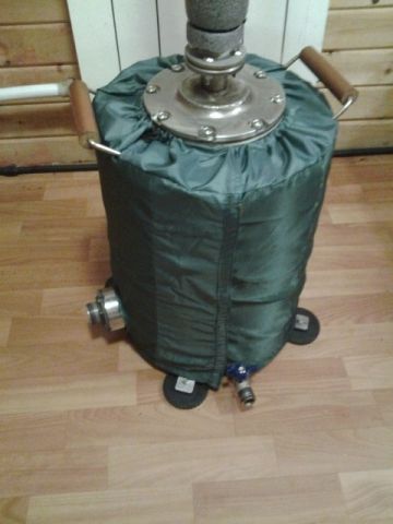

beloslutzev Опубликовано 9 февраля, 2016 Опубликовано 9 февраля, 2016 Куб первым слоем обмотал плотной льняной тканью, потом пенка туристическая,утеплял только сбоку и сверху,дно оставил так. А по верх всего чехол из болония, жена мне сшила, он сбоку на липучке а верх шнурком затягивается. Очень удобная штука - когда шланги с аппарата снимал, как не подставлял кружку,всё равно немного пролил, с чехла смахнул тряпкой - утеплитель сухой. Царги утеплял так - 4 слоя толстой льняной ткани, фиксировал малярным скотчем. Фольга спи...нная на кухне у жены - 1 слой, малярный скотч опять же, трубный уеплитель, фольгированный скотч ещё трубный утеплитель и армированный скотч.
