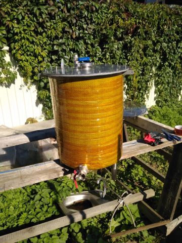

KAWAzimodo Опубликовано 3 августа, 2017 Опубликовано 3 августа, 2017 (изменено) Достался от товарища т.е. на халяву утеплитель К-FLEX обзывается. Самый простой вариант из ассортимента на клеевой основе 10мм.толщиной. Заявлено до 85* из-за клеевой. Есть в прайсе и термостойкий и разных толщин. Первый объем утеплил тупо прифигачив клеевой к кубу и обхватив насколькими широкими и плоскими резинками. Думал поплывёт под нагревом индукции в районе сотки ..., хренасдва ! Только несколько малюсеньких капель сорвало единожды и то у самой поверхности индукции. Клеевой мертвый. Кусок сдуру приляпал на кухонное стекло, так потом еле отскаблил лезвийной заточкой. Осахариваю сусло не прибегая к поддержанию темп. периодическим подогревом и при постоянном перемешивании. В течении 2час. паузы держит темп -0,3* при комнатной Т*. Потом пвкашку утеплил им же, но уже обернул наружу клеевым и так же обхватил широкими резинками. При Т* кипения рубахи спокойно прикасаюсь веком правого верхнего глаза и не очкую что ктонить обожжётся из домочадцев. Темп. при этом на поверхности утеплителя всего 38* ... и это при 10мм. слое. Немного нежен, но эстетика и функционал прекрасны. Довольно мягок и не колообразный. Нужно будет ещё слой впендюрю. Изменено 3 августа, 2017 пользователем KAWAzimodo

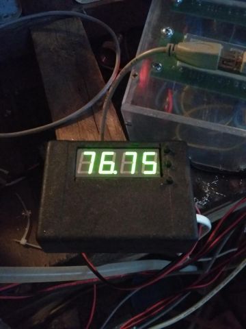

alexeyT Опубликовано 4 августа, 2017 Опубликовано 4 августа, 2017 (изменено) Возвращаясь к ранее опубликованному... . Я лишь сказал, что начиная от 1см пены уже в принципе приемлемо. Можно ли применять утепление меньше 5см? Тебе и твоим единомышленникам точно нельзя. Остальным на их усмотрение. И в соответствии с климатом. Когда зимой, в чистом поле, да на шквалистом ветре. вчера нужно было кое-что проверить,https://forum.grainwine.info/index.php/topic/487-med-chto-iz-nee-mozhno-sdelat/?p=280554 ну и заодно.... Итак, куб 40 л, 2 ТЭНа 1200 и 2000 ватт. Утепление - 50 мм ППС, включая люк Царга ф64х2, 75 см. СПН 3.5 диогенка. Деф - отрицалово Обернута ватином. 1-2 мм и зафиксирован бумажным скотчем. Датчик ДС18б20, 25 см от низа в кубе 19 л сахарной браги. Показания снимались исключительно при работе на себя нагрев 2200 ватт грязными 1. Котельная . Т*с около 30.3*С. Ватин(В) 75.87 В+8 мм скорлупы 76.56 В+16 мм 76.69 В+28 мм 77.00 2. Не поленился - в 4 утра вынес бак на улицу. Т=15.2*с. Погода стабильная. штиль. давление не менялось В =75.31*с В+8 =76.06 В+28=76.75 Изменено 4 августа, 2017 пользователем alexeyT 1

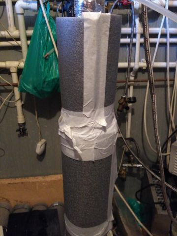

alexeyT Опубликовано 4 августа, 2017 Опубликовано 4 августа, 2017 как то очень сложно данунах....1. утепления - много не бывает.... минимум 30 мм. И дело даже не в ТП. а в датчике... 2. выставляя при плохом утеплении дельту в 0.2-0.3 и работая на улице, вполне можешь получить ХЕР.... поскольку влияние окружающей Т превышает установленный порог.... Реально - превышение над пределом = 0.3*с, а по термометру - еще 0.2 до него.... итого стоп сработает +0.7*с., а не +0.2 для НДРФ может и не критично. а вот для ректа.... да на невысокой трубе да на задранном датчике.... все придется заново. потому как ИП точно пролетит. да еще и ИБ может....
texnar Опубликовано 4 августа, 2017 Опубликовано 4 августа, 2017 итого стоп сработает +0.7*с., а не +0.2 У меня так и есть даже на утепленной -перепад 17 градусов на улице. Дельта ночью в -0,4 уходит, хотя спирта еще до хрена .На штатном трубном утеплителе -1,3 гр А без утеплителя даже не смотрел ...
alexeyT Опубликовано 4 августа, 2017 Опубликовано 4 августа, 2017 [b][member=texnar][/b], Любимая РК утеплена около 30 мм. стыки царг и датчики - дополнительно скользящими муфтами из поролона +30 мм
texnar Опубликовано 4 августа, 2017 Опубликовано 4 августа, 2017 муфтами из поролона +30 мм Пенофол 10 мм на датчике Царга неразъемная в месте соединения с кубом 50мм каменной ваты

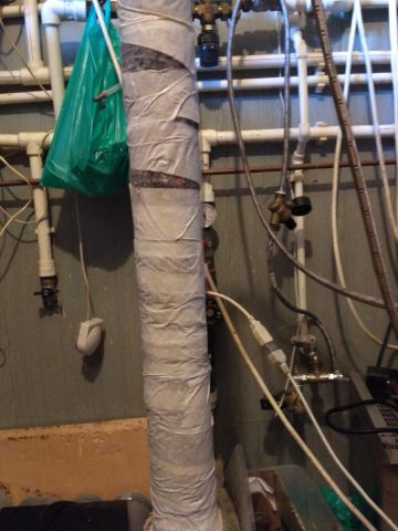

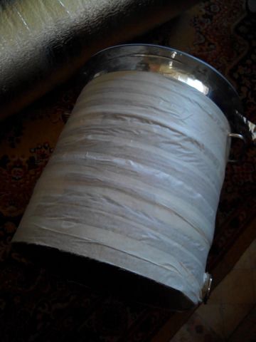

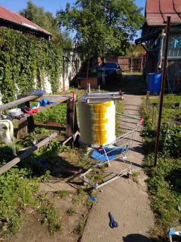

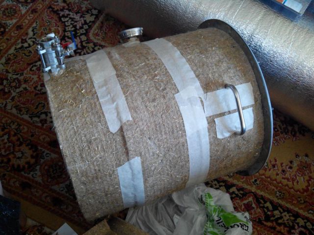

Андрей Хаб Опубликовано 14 августа, 2017 Опубликовано 14 августа, 2017 В общем обчитался эту тему и сделал себе так: 1 к кубу слой - межвенцовый утеплитель (лён по-моему) 2 слой - скотч малярный (чтобы лён не "ездил"), на него алюминиевый скотч для бань 3 слой - вспененный утеплитель фольгированный для бань 10 мм (какой то пенотерм или что то подобное, не помню точно, до 150С). царгу также утеплил. Теплопотери не считал пока, ещё с крышкой не закончил, как думаете - достаточно или ещё один слой пенотерма накрутить?
Optimist Опубликовано 14 августа, 2017 Опубликовано 14 августа, 2017 Я так же утеплял, только первый слой ткань техническая, типа ватина, на работе стырил для иытья полов, потом два слоя утеплителя для бани фальгой во внутрь, только он у меня 5 мм. И сверху скотчь сантехнический армированный.
Mihalich Опубликовано 15 августа, 2017 Опубликовано 15 августа, 2017 (изменено) 3 слой - вспененный утеплитель фольгированный для бань 10 мм (какой то пенотерм или что то подобное, не помню точно, до 150С). Дорого выходит? Я первый слой делаю из ткань техническая, типа ватина, на работе стырил для иытья полов А сверху - "подложка" под ламинат фольгированная. Правда, таким образом утепляю царги (не куб), и сверху еще надеваю трубную изоляцию. Скотч использую фольгированный только для крепления термодатчиков, всё остальное - обычным канцелярским. Как по прочности этот пенотерм по сравнению с "ламинатной" подложкой? Я из неё еще сделал "чехлы" для банок 10л и хим. бутылей - с тех пор расход тары на "бой" снизился изрядно. Изменено 15 августа, 2017 пользователем Mihalich Помогу с оборудованием для наших дел Гонщик формулы С2Н5ОН

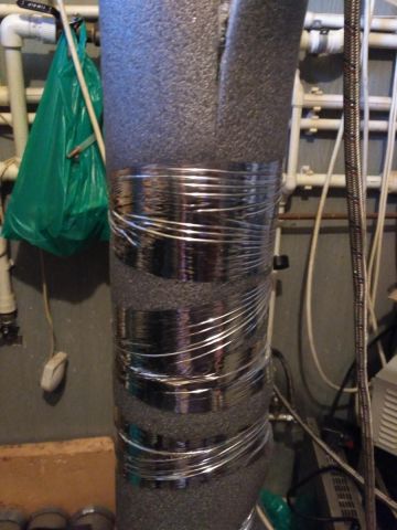

Андрей Хаб Опубликовано 15 августа, 2017 Опубликовано 15 августа, 2017 (изменено) Дорого выходит? Межвенцовый не помню сколько стоил скотч алюминиевый рублей 270 малярный копейки какието а вот этот термостойкий пенотерм продавался только по 6 метров в рулоне (ширина гдето 1,5 метра) - 9 квадратов. 3000 руб. Судя по расходу хватит на 4 куба 50 литровых и штук 20 царг по полметра в общем чек был общий 3700 примерно - считай на 4 куба и энное количество царг. Ценник у нас на всё дорогой, ну кроме рыбы красной по осени 1. А сверху - "подложка" под ламинат фольгированная. Правда, таким образом утепляю царги (не куб), и сверху еще надеваю трубную изоляцию. 2. Скотч использую фольгированный только для крепления термодатчиков, всё остальное - обычным канцелярским. 3. Как по прочности этот пенотерм по сравнению с "ламинатной" подложкой? Я из неё еще сделал "чехлы" для банок 10л и хим. бутылей - с тех пор расход тары на "бой" снизился изрядно. 1. на куб не буду больше подобную (вспененный полиэтилен вроде там в подложках) использовать, после пары перегонов на индукции низ поплавился-перекосился. 2. Алюминиевый скотч использовал для отражения (через слой межвенцового и малярного скотча). Обычный не рассматриваю - со временем становится хрупким, а на старте сильно тягучий... 3. Прочнее в несколько раз, хотя тоже вспененный. На царгу обворачивал с такой-то матерью и помощью домочадцев. Жестче он существенно. На куб уже легче было, но тоже полчаса стыковал края... Изменено 15 августа, 2017 пользователем Андрей Хаб 1

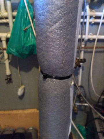

Пенсионер Опубликовано 17 августа, 2017 Опубликовано 17 августа, 2017 (изменено) ... или ещё один слой пенотерма накрутить? Крути ещё, я не так давно сделал практически аналогично, только взял "тряпку для мытья полов" как многие эту нетканку называют, в 4 слоя. Думал хватит за глаза, .... попробовал гнать и накрутил ещё слой пеноматериала. Изменено 17 августа, 2017 пользователем Пенсионер

Андрей Хаб Опубликовано 1 сентября, 2017 Опубликовано 1 сентября, 2017 Крути ещё, Гнать пока не пробовал, но на пиве откатал. Действительно нужно ещё один слой, т.к. температура поверхности пенотерма около 40*С. Хочу до 30 снизить при 25 окружающих. Вот только вокруг клампа на тен будет отверстие уже побольше, иначе хомут ни надеть, ни затянуть....

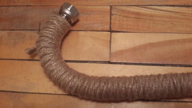

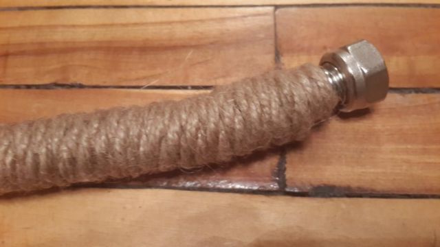

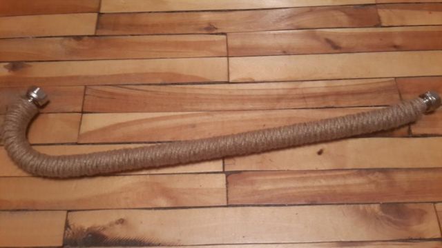

lintech Опубликовано 12 сентября, 2017 Опубликовано 12 сентября, 2017 Рукодельничал сегодня - паропровод из нержогофры утеплял пеньковой верёвкой 8мм, при намотке внатяг на 60см нержогофры ушло 6м верёвки. 1

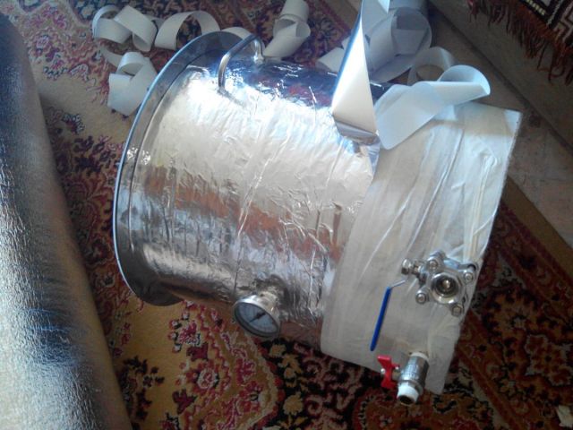

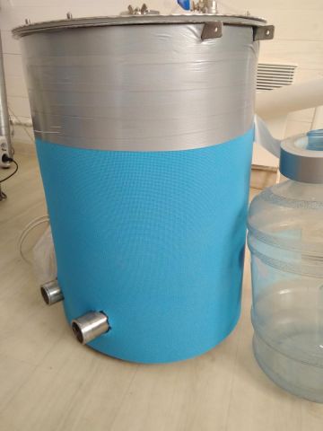

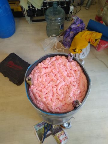

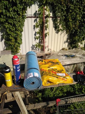

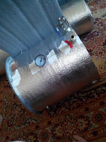

Валдис Опубликовано 23 сентября, 2017 Опубликовано 23 сентября, 2017 (изменено) Решил тоже переутеплить куб начал сегодня.Первый слой базальт,обернул каптоном,затем коврик туристический, потом слой подложки,Архип мне спирт в ней прислал,затем ещё коврик 12мм.из спортмастера.Можно снаббировать.Завтра запеню дно огнеупорной пеной и сфотаю конечный вариант. Добил сегодня куб. Изменено 24 сентября, 2017 пользователем Валдис

Валдис Опубликовано 25 сентября, 2017 Опубликовано 25 сентября, 2017 [member=Вартан],смогу,только через пару дней,да там ничего интересного ,обычное дно и две кожуры под тены,неснижаемый остаток 1.5-2литра. А что за пена https://m.leroymerlin.ru/product/pena-montazhnaya-penosil-ogneupornaya-professionalnaya-750-ml-17020307/ 1
xOther Опубликовано 26 сентября, 2017 Опубликовано 26 сентября, 2017 запеню дно огнеупорной пеной Какой смысл брать огнеупорную пену и платить чуть не в два раза дороже? Она же просто не горит, а поджигать её мы не собираемся. Нас больше интересует такой показатель как низкая теплопроводность, а не возможность возгорания. Медные дистилляторы/дефлегматоры/царги,автоматика и др.Медь, фитинги с доставкой.Наборы для самостоятельной сборки.
