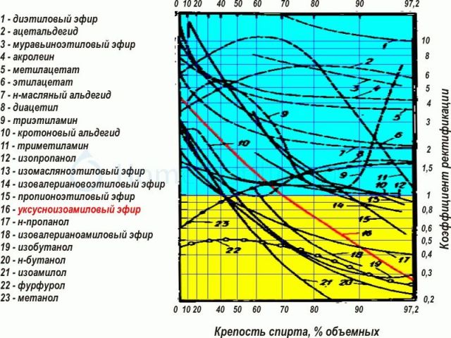

Naruto Опубликовано 28 января, 2022 Опубликовано 28 января, 2022 (изменено) 7 часов назад, Dekabrist сказал: Один вопрос-откуда эти 6%, как ты их высчитал Из кректа сивух он в низкоспиртуозной навалке в среднем около 3 по отношению к спирту т.е. если ты обобрал спирта 2 процента от его количества браги то сивух ты отобрал 6 процентов от их количества в браге , так понятнее ? Ты график крект примесей видел , понимаешь о чем речь ? 4 часа назад, Estet сказал: спорить не буду - нет смысла. А мне и подавно не надо, ты сивух нагнал в тело спрашиваешь в чем кривизна, о чем ч тобой спорить? "Все" знаешь об углевании:) ну в путь. 5 часов назад, Dekabrist сказал: Вот и вопрос сколько же испарится азеотропа? Вот тебе график, медитируй :). крект примеси надо умножить на процент отбранного спирта , получишь процент отобранной примеси от ее исходного содержания... процент спирта - в кубе , крект справа цифры ищешь пересечение и определяешь текущий крект примеси. Актуально для прямотока без дефлегмации. при работающем дефлегматре коэф конденсации обратен крект. Те то что вылетело с высоким крект сконденсируется с меньшим коэффициентом и в куб упадет назад вода, затем спирт и уже в последнюю очередь и в меньшем количестве сивухи. Таким образом деф или кривое подобее насадочной колонны больше концентрируют сивухи нежели их удерживают . Изменено 28 января, 2022 пользователем Naruto
Dekabrist Опубликовано 28 января, 2022 Опубликовано 28 января, 2022 46 минут назад, Naruto сказал: Вот тебе график, медитируй График красивый жовто-блакитный (Игорь размалювал ). Это уже проехали, что такое Крект. знаем. Если сможешь растолмачь мне (я в детстве с молотилки упал, отразилось на мыслительных процессах) связан ли как-то Крект того же изоамилола с температурой кипения азеотропа (изоамилол-вода)? И если можно, проясни сколько же испарится азеотропа? Вопрос был к Александру, ну давай переадресую тебе: " Имеем брагу (ориентировочный объём 20л.), содержащую 1л.АС закипающую при 95С, т.е. температура кипения азеотропа, исходно изоамилола к примеру 6гр. на литр АС, голов отобрали, например 100мл. Вот и вопрос сколько же испарится азеотропа?" Без обид, если нет грамотного ответа, подожду что ответит Александр.
Naruto Опубликовано 28 января, 2022 Опубликовано 28 января, 2022 (изменено) 14 минут назад, Dekabrist сказал: Вот и вопрос сколько же испарится азеотропа?" Умные люди еэтот график нарисовали именно для смеси спиртов и примесей, где вода основная примесь определяет крепость всего раствора спиртов, спирт следующая основная примесь, а все остальные примеси растворены в кратно меньшем количетсве, пожтому крект спирта берется 1. Неужто это непонятно? Как я тебе написал, так и считать надо это "шпаргалка" сделана практически для нас . В такой смеси Т киипения азеотропа в контесксте спирт-примесь вообще не влияет ни на что Т кипения что спирт/вода смеси, что спирт/вода/примеси 6 гр на литр отличаться не будут (ты эту разницу не измеришь) 14 минут назад, Dekabrist сказал: голов отобрали, например 100мл. какой крепости ты отобрал горлов? забыл написать озадачиватель. И мне за тебя считать крепость браги по Т кипения или сам в талмуды глянешь? Изменено 28 января, 2022 пользователем Naruto

Naruto Опубликовано 28 января, 2022 Опубликовано 28 января, 2022 (изменено) @Dekabrist да ты пойми, что концентрация примесей всех 6-7 грамм на литр безводного спирта в том числе сивухи 4,5-5 грамм в среднем ... Это доли процента от спирта в браге и исчезающие доли от содержания воды в браге !!!! Крект изоамилола отображён на графике именно такой какой он есть с учётом его концентрации в браге в этих пределах ! Найди уже исходник этого графика с текстом из учебника там все написано. 5 минут назад, Dekabrist сказал: ИА значительно больше, чем на графике. Это для раствора изоамилолового спирта с водой !!!! А не 6 процентов от 8 процентов (содержание этилового спирта в браге ) Изменено 28 января, 2022 пользователем Naruto
Dekabrist Опубликовано 28 января, 2022 Опубликовано 28 января, 2022 @Naruto Андрей, спасибо, буду курить букварь.
Naruto Опубликовано 28 января, 2022 Опубликовано 28 января, 2022 (изменено) 19 минут назад, Dekabrist сказал: Выше писал, что отобрав головы 2% от объёма браги, а это 16,8% АС в головную фракцию попал практически весь изоамилол. Это чушь полная в отбор попало (я не увидел что от браги , принято писать по ас для приведения к общему знаменателю) даже отобрав 16 процентов, ты отберешь сивух лишь 16*3 = 48 процентов сивух и то не всех ( посмотри там кректы от 1,8 до 3) остальные 50+ процента остались в браге @Dekabrist то что собрался курить , давно разжевано в теме Габри и отГабри. Что бы понизить концентрацию сивух в три раза надо отобрать 1/3 в головы по ас из низкоспиртуозной навалки и то только понизить в три раза, а не отделить их полностью . Процесс дистиляции не позволяет разделить все примеси за один процесс. Можно понижать концентрацию сивух отбирая головы избыточно из разведённого до 10 гр сырца, либо наоборот укрепить сырец до 88+ гр и отбирать их как хвосты, у всех этих методов есть плюсы и минусы. Уже сто раз пережовано. Классической КУБОВОЙ дистиляцией с одной дробной сырца , можно лишь не повысить концентрацию сивух или снизить их от силы там на 10-15 процентов , при этом в тело попадет от силы треть спирта. Обычно люди наоборот концентрируют сивухи до 1,5 раз от сырца такими простыми дистиляциями от жадности и недопонимания Изменено 28 января, 2022 пользователем Naruto
