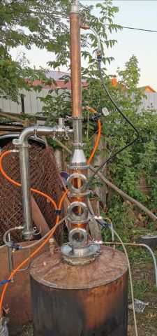

Georgios Опубликовано 12 июля, 2021 Опубликовано 12 июля, 2021 Ребята. На кетайской тарельчатой колонне с медными этажами герметичность колпачковых тарелок должна быть? Т.е. если я выключаю нагрев, уровень уровень должен стоять? У меня флегма быстро сливается обратно в куб. Непонятно это косяк сборки или такая фича?
zyazya Опубликовано 12 июля, 2021 Опубликовано 12 июля, 2021 @Georgios , в общем случае это баг. Его легко превратить в фичу, если под колонну поставить УПО. Отобрал головы,, выключил нагрев и из УПО слил тн подголовники - верхние промежуточные, которые скопились в колонне.
Georgios Опубликовано 12 июля, 2021 Опубликовано 12 июля, 2021 (изменено) @zyazya а у меня на первых двух тарелках врезки для слива. Там и УПО и УНО. Особенно в начале прогона с первой тарелки редкостное дермище сливается. Просто я думал есть какая-то кетайская хитрость, как ставить тарелки между этажами, чтобы не текло назад. Изменено 12 июля, 2021 пользователем Georgios
Архип Сергеич Опубликовано 27 июля, 2021 Опубликовано 27 июля, 2021 (изменено) 12.07.2021 в 18:04, Georgios сказал: Ребята. На кетайской тарельчатой колонне с медными этажами герметичность колпачковых тарелок должна быть? Т.е. если я выключаю нагрев, уровень уровень должен стоять? У меня флегма быстро сливается обратно в куб. Непонятно это косяк сборки или такая фича? У меня так же на НЕ китайской. Думаю, что так и надо, но вопрос производителю задал, на всякий случай. Изменено 27 июля, 2021 пользователем Архип Сергеич
