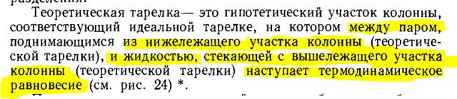

Аптекарь Опубликовано 28 января, 2016 Опубликовано 28 января, 2016 (изменено) термодинамическое равновесие - это когда количество испарённой энергии равно количеству конденсируемой в определённой точке , т.е. ТТ ? ........по сути изложения , Сергей , отличный приём - про аналогию с ДВС, в моём закостенелом мышлении , что то сдвинулось , стал немного нагляднее себе всё представлять....хотя ещё вникать и вникать Изменено 28 января, 2016 пользователем Аптекарь
ВОблин Опубликовано 29 января, 2016 Опубликовано 29 января, 2016 Это когда энергии и в паре ровно столько сколько необходимо сообщить жидкости для начала испарения(успеть отдать не сконденсировавшись), а жидкость готова принять до начала испарения (успеть сконденсировать не испарившись) именно это количество энергии. Получается, что молекулы, которые успели вырваться за пределы притяжения основной группы молекул(вещество), забрали энергию у соседних молекул, и тем самым охладили вещество... неся в себе это "избыточное" количество энергии до того момента пока не столкнуться с веществом которое заберет у них эту энергию. Забрала энергию - отдала энергию. Итак, молекула испарилась - сконденсировалась.

Аптекарь Опубликовано 29 января, 2016 Опубликовано 29 января, 2016 (изменено) кубовая то концентрация по любому изменяется и тащит остальное. это наверное не должно влиять на термодинамическое равновесие колонны в целом . т.е. если на тен подаётся стабильно 1000W( в нашем случае) , то дефлегматор должен справляться (возвращать) эту 1000W...???? ... и какой бы была высота колонны при отсутствии дефа , и теплопотерях равных 0 (условно) , что бы эту 1000W сбалансировать? неужели прогревалась бы до бесконечности? Изменено 29 января, 2016 пользователем Аптекарь
Аптекарь Опубликовано 30 января, 2016 Опубликовано 30 января, 2016 [b][member=alexeyT][/b], Лёш , да ничего похоже,..... ведь промеж крайних шариков ...... это самое - термодинамическое равновесие ?
