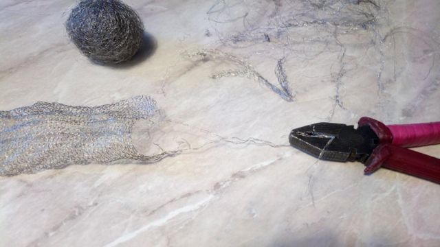

capsolo 658 Опубликовано: 20 января 2016 (изменено) Путанку можно сделать из СПН при помощи незамысловатого медитативного процесса. Распрямил пружинку, скрутил со следующей. И.т.д Потом между ладонями в клубочек. Изменено 20 января 2016 пользователем capsolo Цитата Поделиться сообщением Ссылка на сообщение Поделиться на других сайтах
Аптекарь 40 Опубликовано: 20 января 2016 (изменено) можно сделать из СПН а можно ещё из спирали от плиток я сам то больше к дистилляции, но тема то нужная и ёмкая вопросов множество , ....сделать может совсем отдельно "Ректификация" ...всмысле вынести бы её из " Основ зерновой Дистилляции" в самостоятельную Изменено 20 января 2016 пользователем Аптекарь Цитата Поделиться сообщением Ссылка на сообщение Поделиться на других сайтах
КАРАБАС 11 Опубликовано: 20 января 2016 (изменено) Путанку можно сделать из РПН подходит замечательно, пассатижами дербанится легко по одной и в колобок. Изменено 20 января 2016 пользователем КАРАБАС Цитата Поделиться сообщением Ссылка на сообщение Поделиться на других сайтах

Аптекарь 40 Опубликовано: 20 января 2016 (изменено) Антон, так у меня под рукой спиралек не было,..... прислали СПН без оных ........а вот спиралек из нихрома , от плиток ,...как у дурачка фантиков, штук 10 заныкано было Изменено 20 января 2016 пользователем Аптекарь 2 Цитата Поделиться сообщением Ссылка на сообщение Поделиться на других сайтах
