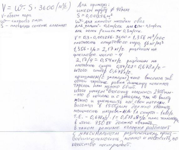

texnar Опубликовано 26 января, 2016 Опубликовано 26 января, 2016 Если я правильно понял то, учитывая что мощность, фч и навалка одинаковы, то в таком варианте ,что 50 что 20 тарелок будут давать одинаковый спирт. Если для 20т, такой режим, скажем так, оправдан, то для 50 его менять надо, тк нижние 30т просто балласт .
Сергей Опубликовано 26 января, 2016 Автор Опубликовано 26 января, 2016 (изменено) [member=texnar], абсолютно верно, но верно для бинарной смеси.(вода, спирт). Примеси пока не рассматриваем. Изменено 26 января, 2016 пользователем Сергей

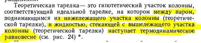

breeee4 Опубликовано 26 января, 2016 Опубликовано 26 января, 2016 Рассмотрим более внимательно кривую равновесия фаз бинарной водно-спиртовой смеси, представленную на рис.2. Как было указано в примере, можно из 10%-го спиртового раствора с помощью простой перегонки получить 40%-ый раствор. Затем из 40%-го раствора тем же способом можно получить 60%-ый раствор.Легко построить на кривой равновесия фаз ряд последовательных ступенек 10-40; 40-60; 60-70; 70-75; и т.д. и убедиться в том, что для достижения в конечном дистилляте концентрации спирта, равной 96%, теоретически потребуется не менее 9…10 таких последовательных перегонок. Каждая такая перегонка-ступенька условно называется теоретической тарелкой (ТТ). Это неверное определение ТТ? У меня в голове оно отложилось и теперь не могу представить неработающую ТТ, и тем более несколько подряд идущих таких ТТ
Сергей Опубликовано 26 января, 2016 Автор Опубликовано 26 января, 2016 (изменено) насадку здесь тоже пока не трогаем? Давай начнём с определений что такое ТТ. Изменено 26 января, 2016 пользователем Сергей 2

Grab Опубликовано 26 января, 2016 Опубликовано 26 января, 2016 [member=Garik80],Правильно. Но, как я понимаю, чтобы получить нормальный спирт, нужно как минимум 50тт, а лучше 60. Теперь, как на 1,5 метрах 50 трубы получить хотябы 50 тт? Уменьшаем отбор и мощность и у нас 50 труба работает по характеристикам как 30я. Я табличку выше прикрепил.

Сергей Опубликовано 26 января, 2016 Автор Опубликовано 26 января, 2016 Серёж,а сколько у нас приблизительно ТТ будет в колонне в этой задачке.Мне для осознания надо.Сам не могу посчитать 1) РК ВНД 50,СПН 3.5 Высота насадки 75 см 2) начальная навалка в кубе 33% 3) подаваемая мощь 1.822 КВТ 4) Отбор 1литр в час. Заканчиваю отбор при навалке в кубе 15% Остальные параметры не меняются.Сколько становится ТТ в конце отбора у меня?И сколько ТТ в начале? Давай прикинем, 1/3 от предзахлёбного давления, наверное будет 1200 ватт, высота ТТ составит около 1,5 см, это значит в твоей колонне будет 50 ТТ, ФЧ-3 тебе достаточно будет , значит отбор 1,4-1,5 л/ч 1
кило115 Опубликовано 26 января, 2016 Опубликовано 26 января, 2016 [b][member=Сергей][/b], Чуток ты меня не понял,Я на такой мощи гоню,чтоб уменьшить количество ТТ.То есть я просил не идеальное количество ТТ,а с моими данными.Но,как бы понял.Что всё равно около 35 ТТ будет с моими параметрами. Алкаши бывают пьющие и не пьющие.Я не пьющий
