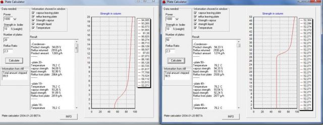

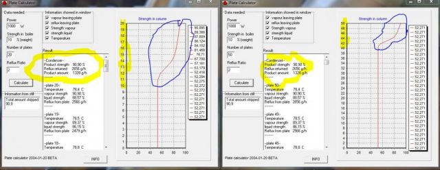

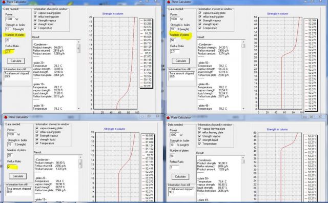

Сергей Опубликовано 26 января, 2016 Автор Опубликовано 26 января, 2016 Что видем на этих картинках, и какие выводы можно сделать?Мощность 1000 вт, крепость в кубе 10%, число ТТ 20 - 50, флегмовое число 2,3 - 2
alexeyT Опубликовано 26 января, 2016 Опубликовано 26 января, 2016 [b][member=Сергей][/b], 1.правильно выбранное ФЧ оказывает значительно бОльшее влияние, нежели количество ТТ. 2. для выбранной спиртуозности в кубе ФЧ не должно быть ниже 2.3 при ФЧ=2 и 10% в кубе до спирта попросту не дойти. ни при каком количестве ТТ. работают только 10-12 ТТ, остальные (нижние) - просто балласт пысы. мерзкая программа....наркота электронная стОит ее только загрузить - и все... минимум час.... 1
texnar Опубликовано 26 января, 2016 Опубликовано 26 января, 2016 На нижних графиках непонятка. На левом на 12тт идет перелом и укрепление все таки растет, а на правом перелом на 42 тт и график вроде рост спиртуозности показывает, а цифры не меняются.
texnar Опубликовано 26 января, 2016 Опубликовано 26 января, 2016 [b][member=alexeyT][/b], Ни чего я не пойму. Там нижняя ось это процент спирта? Тогда после 41тт ,график уходит вправо, те процент спирта должен быть по графику в районе 90 на 50 тт, а он весь погон 52%, тогда и график должен быть ровная линия .
texnar Опубликовано 26 января, 2016 Опубликовано 26 января, 2016 [b][member=alexeyT][/b], То есть это не реальная картинка? В смысле скриншот с работающей программы будет другим, а это скрин ,когда параметры поменяли, но программу не запустили, те, допустим, цифры тарелок или спирта? Я тогда понял, я же смекалистый . :mosking:
texnar Опубликовано 26 января, 2016 Опубликовано 26 января, 2016 В результатах одно пишет, рядом с графиком другое. Рядом с графиком что за цифры? По моим стопам пошел? Ответы Алексея Т верны для всех репрезентативных групп

Сергей Опубликовано 26 января, 2016 Автор Опубликовано 26 января, 2016 (изменено) Сколько ТТ работает при фч-2,3 и фч-2?В какой колонны фч должно быть выше, что б обеспечить работу всей колонны.?Сколько ТТ спряталось в твоей колонне? Можно ли изменить число ТТ в своей колонне и как? Изменено 26 января, 2016 пользователем Сергей
texnar Опубликовано 26 января, 2016 Опубликовано 26 января, 2016 (изменено) Если фч 2, то первые 12тт не работают, или работают как 1тт .При фч 2,3, так понимаю, из 20 получается 12т. Самый простой вариант изменить тт, это изменить фч до определенного предела, еще немного будет влиять навалка, если я правильно в программе разобрался . Изменено 26 января, 2016 пользователем texnar
texnar Опубликовано 26 января, 2016 Опубликовано 26 января, 2016 [b][member=alexeyT][/b],Я просто в таблицу подставил. Просто если про фч, то я понял.
Сергей Опубликовано 26 января, 2016 Автор Опубликовано 26 января, 2016 Сколько ТТ работает при фч-2,3 и фч-2? Разберём для ФЧ-2: На картинке видим, что работают верхние 10 ТТ, спиртуозности и массы флегмы хватает только на это.
Сергей Опубликовано 26 января, 2016 Автор Опубликовано 26 января, 2016 (изменено) Для чего их менять? Чтоб понять как это работает, и ..... мозги расшевелить в данном направлении.... и что б ты получил, при необходимости, более чистый продукт. Изменено 26 января, 2016 пользователем Сергей

Сергей Опубликовано 26 января, 2016 Автор Опубликовано 26 января, 2016 (изменено) В первой колонне ФЧ достаточно для деления бинарной смеси. Во втором нет. как я понимаю, при равном объеме и скорости пара, чем ниже ФЧ, тем выше ТТ. И наоборот. [member=Grab], нет . От скорости пара зависит высота ТТ, соответственно и число тарелок в трубе, а от ФЧ их работа. ФЧ это как бензин для двигателя, на число поршней не влияет, а только на их работу. Изменено 26 января, 2016 пользователем Сергей 2
texnar Опубликовано 26 января, 2016 Опубликовано 26 января, 2016 [b][member=Сергей][/b], На первом графике все тарелки работают, а на втором только выше 28ой ?
KAPABAH Опубликовано 26 января, 2016 Опубликовано 26 января, 2016 [b][member=Сергей][/b], из 50 задействовано 22. Не хватает флегмы? Большой отбор? Собака дрыхнет, караван пьёт. Мир, труд, спирт!
Сергей Опубликовано 26 января, 2016 Автор Опубликовано 26 января, 2016 (изменено) Да, в одном случае флегмы хванает, потому что малое число ТТ, а в другом не хватает, тарелок много, бензина на все поршни не досталось)))) Изменено 26 января, 2016 пользователем Сергей
