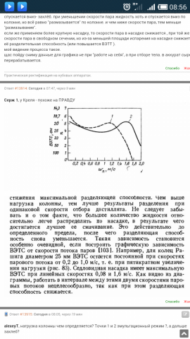

Архип Опубликовано 22 января, 2016 Опубликовано 22 января, 2016 АлексейТ с Сержем1 на ХД обсуждали зависимость скорости пара и ВЭТС. Там получается немного другой оптимум стёкл, как трезвышко
alexeyT Опубликовано 22 января, 2016 Опубликовано 22 января, 2016 (изменено) [member=Архип], НИЧЕГО подобного ! именно ТАКОЙ же ОПТИМУМ, плюс-минус сколько-то % имеем 2 пика. 1й - 1/3 от захлебного. 2й - эмульгация. полное затопление. до которого немногие добирались. а ПРЕДзахлеб - много раньше и Руди, и Сергей, и СЕРЖ1 пришли в одну точку, разными дорогами... а вот ежели сейчас все эти картинки разложить рядышком, то.... может офигенный ПАЗЛ выйти. ежели Сергей продолжит мозг взрывать... ПЫСЫ. именно на этой картинке и видно, что все эти сказки про работу на предзахлебе - ФУФЛО!!! в плане качества. количество, ессно, выше Изменено 22 января, 2016 пользователем alexeyT 1
Сергей Опубликовано 22 января, 2016 Автор Опубликовано 22 января, 2016 (изменено) но погоди! разная ли скорость пара в этих колоннах? (или другими словами расход пара) если расход одинаковый, то и захлеб должен быть при одном давлении или нет? Скорость будет одинакова, а вот давление НЕТ потому что в длинной трубе больше насадки и больше массы флегмы. Сопротивление возрастает. Это как с проводом, возьми провод 3 метра, измерь сопротивление на участках 1м. 2м. и 3м. Или возьми три обратных клапана, продуй один, прикрути к нему второй, продуй, прикрути , третий и продуй. Представь, что каждый клапан - это метр трубы. [member=Архип], Картинка хорошая! Расскажи, что ты видишь на этой картинке? Изменено 22 января, 2016 пользователем Сергей
Архип Опубликовано 22 января, 2016 Опубликовано 22 января, 2016 [member=Сергей],ну если я всё правильно понимаю, то оптимальное разделение в колонне, при скоростях пара в 0.2 и 1.6м/с. Но 1.6 м/с режим предзахлебный и работать в нём без серьёзной автоматики по давлению не реально(кроме Виктрыча с ХД серьёзно этим никто не занимается)А режимы со средними скоростями между пиковыми показателями 0.2 и 1.6 не оптимальны стёкл, как трезвышко
Сергей Опубликовано 22 января, 2016 Автор Опубликовано 22 января, 2016 А в каких точках на графике захлёб? 1
Архип Опубликовано 22 января, 2016 Опубликовано 22 января, 2016 После точек 1 и 2 . стёкл, как трезвышко
Аптекарь Опубликовано 22 января, 2016 Опубликовано 22 января, 2016 А в каких точках на графике захлёб? в точках с максимальной высотой ВЭТС?
