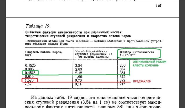

Архип Опубликовано 21 января, 2016 Опубликовано 21 января, 2016 (изменено) [member=Сергей], а что такое фактор интенсивности(табл.19)? Он как то связан с ВЭТС? Изменено 21 января, 2016 пользователем Архип стёкл, как трезвышко
Сергей Опубликовано 21 января, 2016 Автор Опубликовано 21 января, 2016 итак, подвесили спиртовым паром спирт.... скорость пара понятно , там зависимость от удерживающей способности и толщины пленки, дальше господа.... Чем толще плёнка и выше скорость то больший участок колонны будет задействован в процессе теплообмена, то-есть высота тарелки выше, а число их в колонне меньше. что такое фактор интенсивности(табл.19)? Он как то связан с ВЭТС? Точно не знаю, но предполагаю, что связан и напрямую.
кило115 Опубликовано 21 января, 2016 Опубликовано 21 января, 2016 Чем толще плёнка и выше скорость то больший участок колонны будет задействован в процессе теплообмена, то-есть высота тарелки выше, а число их в колонне меньше. Но есть и другая сторона медали.Чем ниже скорость пара,тем что? Думаю тоже не айс будет,должна быть золотая середина Алкаши бывают пьющие и не пьющие.Я не пьющий
БайбаК Опубликовано 21 января, 2016 Опубликовано 21 января, 2016 [b][member=Сергей][/b],АлексейТ задавал вопрос нет ли ошибки в таблице №19 скорость см/с?
ВОблин Опубликовано 21 января, 2016 Опубликовано 21 января, 2016 (изменено) фактор интенсивности скорее всего имеется ввиду химический потенциал вещества,т.е способность его к изменению состояния(фазовому переходу) при воздействии. Чем толще плёнка и выше скорость то больший участок колонны будет задействован в процессе теплообмена, то-есть высота тарелки выше, а число их в колонне меньше. так точно! меньше активной части пленки ... Чем ниже скорость пара,тем что? тем больше участков насадки будет не орошенной(без пленки)... Изменено 21 января, 2016 пользователем ВОблин
Сергей Опубликовано 21 января, 2016 Автор Опубликовано 21 января, 2016 (изменено) Про таблицу, Сколько книжек не читар про ректификацию, ни где не видел чтоб скорость пара измерялась в см/с. думаю,опечатка. Но есть и другая сторона медали.Чем ниже скорость пара,тем что? Думаю тоже не айс будет,должна быть золотая середина Руди проводил эксперименты , из которых сделал вывод, что лучше всего работать при давлении 1/3 от предзахлёбного! Что и таблица 19 подтверждает. Изменено 21 января, 2016 пользователем Сергей
