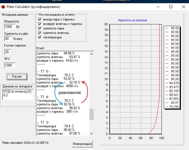

alexeyT Опубликовано 9 февраля, 2016 Опубликовано 9 февраля, 2016 250 приму оно и ПРАВИЛЬНО... смотрим на рисунки с ФЧ=1000 и на определение ТТ от Сергея. гда желтым выделено. и - осмысливаем...

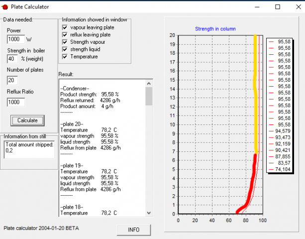

Аптекарь Опубликовано 9 февраля, 2016 Опубликовано 9 февраля, 2016 (изменено) смотрим на рисунки с ФЧ=1000 и на определение ТТ от Сергея. гда желтым выделено короче точка (ТТ) в которой будет достигнуто это самое , состояние азеотропа , зависит от крепости навалки и ФЧ вот жёлтым на графике - это Серёгина ссылка про динамическое равновесие(определение ТТ от Сергея), а красным - количество ТТ участвующих в том, что б достичь его Изменено 9 февраля, 2016 пользователем Аптекарь

alexeyT Опубликовано 9 февраля, 2016 Опубликовано 9 февраля, 2016 про динамическое равновесие просмотри самые нижние тарелки... при работе на себя - там точно такое же РАВНОВЕСИЕ!!! сколько влетело - столько и вылетело
Аптекарь Опубликовано 9 февраля, 2016 Опубликовано 9 февраля, 2016 (изменено) сколько влетело - столько и вылетело ...так это я вижу , но там же не 95.58 и что , это тоже азеотроп? Изменено 9 февраля, 2016 пользователем Аптекарь

alexeyT Опубликовано 9 февраля, 2016 Опубликовано 9 февраля, 2016 [b][member=Аптекарь][/b], дяденька, Сергей говорил о ТТ.... об ОПРЕДЕЛЕНИИ ТТ... о термодинамическом равновесии... азеотроп - это уже Вы меня в болото затянули...
Аптекарь Опубликовано 9 февраля, 2016 Опубликовано 9 февраля, 2016 болото затянули... неееее...это ты с Сергеем пытаешься меня вытащить ....... пока в башке сидят эти недопонятки ,трудно двигаться вперёд
alexeyT Опубликовано 9 февраля, 2016 Опубликовано 9 февраля, 2016 [b][member=Аптекарь][/b], разведи в стороны азеотроп и равновесие и - начни сызнова... РК работает на себя, все ТТ работают. но - по разному. на нижних ТТ происходит укрепление. в строгом соответствии с кривой равновесия. пар ДО ТТ и ПОСЛЕ ТТ отличаются. доходит до 95.56% массовых - это уже азетроп. . спиртуозность пАра не меняется. кривая равновесия схлопнулась в точку так понятнее ?
Аптекарь Опубликовано 9 февраля, 2016 Опубликовано 9 февраля, 2016 (изменено) доходит до 95.56% массовых - это уже азетроп. если так то понятно Сергей говорил о ТТ.... об ОПРЕДЕЛЕНИИ ТТ... о термодинамическом равновесии. Изменено 9 февраля, 2016 пользователем Аптекарь
