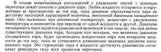

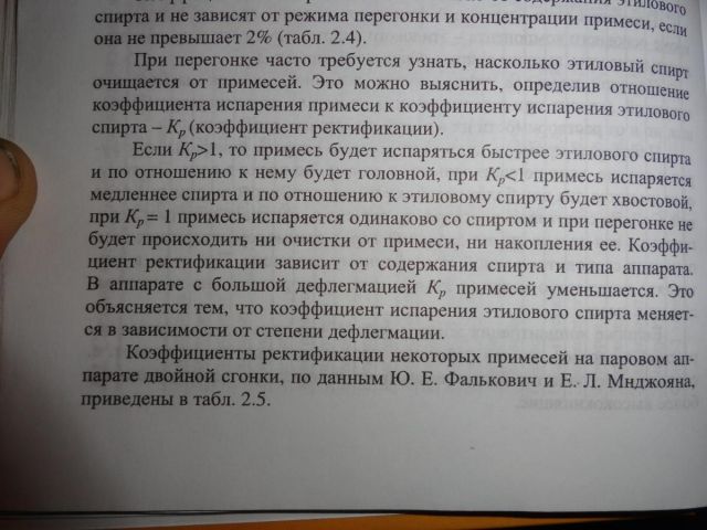

вот про крект у Скурихина И.М.

Для желающих слегка напомнить себе об азах, рекомендую:
Вайсбергер Перегонка 1954
Параграф 1 и 2 главы первой..
Всё просто - тока почитать...

Перегонка.,стр.18, подпункт Б..
да, да уже загрузил книгу в читалку, завтра начну ознакомление... Спасибо, Олег!  но нам бы в этой теме все это в картинках попробовать изложить...
