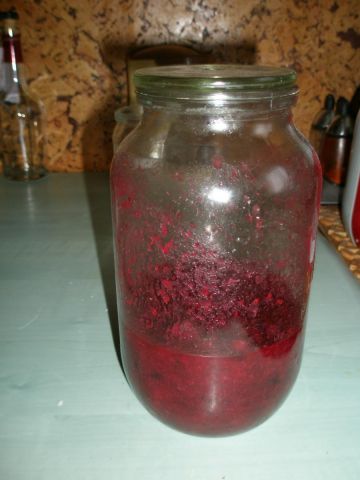

Дедушка Самогонщик 71 Опубликовано 2 марта, 2018 Опубликовано 2 марта, 2018 Сам знаешь, клюква не самая ароматная ягода. Подбраживание (не закисание, а, именно, подбраживание) усиливает клюквенный аромат. Делаю так: в 1,5 л банку засыпаю 600 гр. клюквы и 60 гр. сахара, давлю в пюре, накрываю крышкой и оставляю так забраживать при комнатной температуре на 4-5 дней. Выглядит это вот так Эта клюква стоит сегодня пятый день, вечером буду заливать. По прошествии этого времени в банку до верха заливаю 45% дистиллят, размешиваю и оставляю так на сутки-двое. Потом фильтрую, сначала через сито, чтобы отобрать все крупные частицы (жмых отжимаю), потом через ватные диски - 1/2 диска, 1 диск, 2... конечная фильтрация 4 диска. Это только кажется, что геморно, на самом деле самая долгая фильтрация через половину ватного диска. Получается, в среднем, от 0,8 до 1 л жижки. Я клюкву с орехами не делал. Такой настой использую для др. настойки. Всё это идет на 3 л готового продукта. Но всегда есть возможность поэкпериментировать. Да, конечный продукт, по прошествии времени ещё пару раз процеживаю. 1
