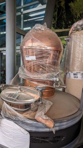

Georgios Опубликовано 23 апреля, 2024 Опубликовано 23 апреля, 2024 (изменено) 18 часов назад, AlexSolo сказал: преимущества у традиционных форм неоспоримы. Преимущества, что малой толщиной достигается большая жесткость. Экономим на материале, но тратим свои нервы и время на чеканку. А из цилиндров и конусов может собрать аламбик человек, с нулевым опытом, который вообще с жестью никогда не работал и первый раз купил горелку в магазине. Для 500 л нужны листы 2мм. По материалам, наверно, можно уложиться в 100-150 тыс, если паять/варить самому. Я делал 140 л: дно из 2 мм, обечайки 1.5 мм, шлем 1 мм. И греть это надо либо магистральным газом, либо строить печку на дровах. На пропановых баллонах разоришься. Изменено 23 апреля, 2024 пользователем Georgios

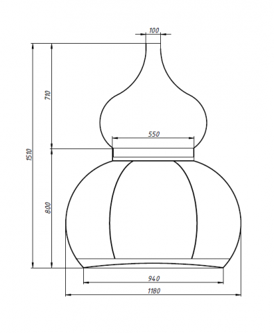

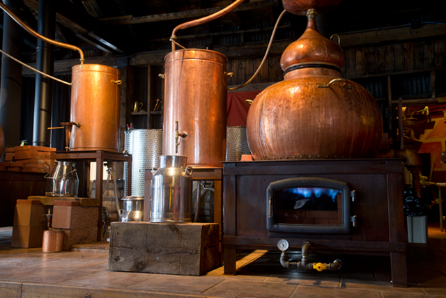

AlexSolo Опубликовано 27 апреля, 2024 Опубликовано 27 апреля, 2024 Вот что то такое хотелось бы увидеть Кстати здесь формы попроще, более технологичны.
Naruto Опубликовано 28 апреля, 2024 Опубликовано 28 апреля, 2024 @AlexSolo вот на дровах на Балканах все на них и гонят. В ассортименте :).

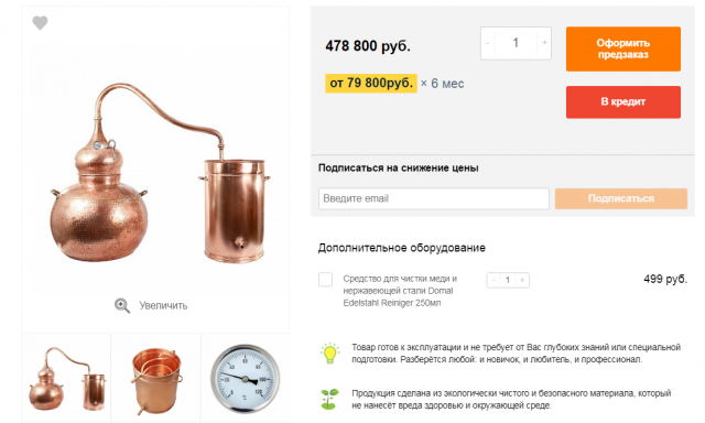

Pepel_zbei Опубликовано 28 апреля, 2024 Опубликовано 28 апреля, 2024 @Naruto сколько стоит на наши? Внимание к мелочам, стремление к идеалу.
AlexSolo Опубликовано 28 апреля, 2024 Опубликовано 28 апреля, 2024 Там же ценник и литраж указаны. Но это и рядом не стояло с тем, что я в пример привел)
