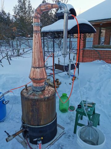

Luminman Опубликовано 22 мая, 2020 Опубликовано 22 мая, 2020 (изменено) 52 минуты назад, vladmoz сказал: насколько важна форма шлема? Это вообще не важно. А самое главное - не нужно... 52 минуты назад, vladmoz сказал: воздушный дефлегматор площадью Это что за высокая технология? @vladmoz Я сейчас как раз перегоняю кукурузу. Вот фота, здесь и шлем и, как ты его называешь, "воздушный дефлегматор". И все в одном лице 1. Высота - 400 мм. Набита сделанной мною медной насадкой 2. Цена - для меня обошлась бесплатно. Если у тебя дома случайно, не валяется в загашниках ничего подобного, то нетрудно подсчитать стоимость медной трубы, фитингов и припоя. 3. В десятки раз дешевле шлема с какой-то непонятной "воздушной дефлегмацией" Итого: зачем тратить свое время и деньги на непонятно что, когда для получения гораздо лучшего результата, можно обойтись всего лишь крошечными затратами? Изменено 22 мая, 2020 пользователем Luminman 1

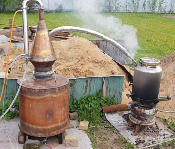

vladmoz Опубликовано 16 сентября, 2021 Опубликовано 16 сентября, 2021 28.12.2020 в 11:55, ledsky сказал: Владимир, на мой взгляд ставить конус с основанием по диаметру куба несколько не правильно, в центре конуса эффекта дефлегматора не будет, необходимо сужение в основании по выше описанным причинам. Т.е. обратный конус на основание рисовать нужно. имхо конечно, никому ничего доказывать не собираюсь, тут все умные.. Добрый день. В результате все же сделал конусный купол на ПВК для первого перегона, как увеличитель объема и абсорбер серных соединений (чистить его проще чем с сужением), сужение на выходе там приличное с 360 мм до 33 мм. А для второй перегонки из остатков листа еще и "лампу" сделал, ставлю ее на меньший куб с прямым нагревом.
ledsky Опубликовано 21 сентября, 2021 Опубликовано 21 сентября, 2021 а фоточку ??? )))) сейчас в процессе изготовления маленький аламбик на 30-40 л. (решил из остатков сделать для одного человека на чей действующий аппарат без боли смотреть не могу). попробую расковать всё это безобразие в некое подобие сферы. с куполом что то тож придумать придётся. в общем затея такая: я соединил ленту в цилиндр и из середины цилиндра начал расковывать в стороны оснований цилиндра, возле оснований сделал по 4 выреза - треугольника, две стороны которых соединил, получив при этом сужение оснований бывшего цилиндра. фотки пока не прилагаю, не знаю что получится ))) собственно все извращения описанные выше я делаю из-за отсутствия нормального оборудованного рабочего места и нормальным (условно) кузнечным оборудованием...

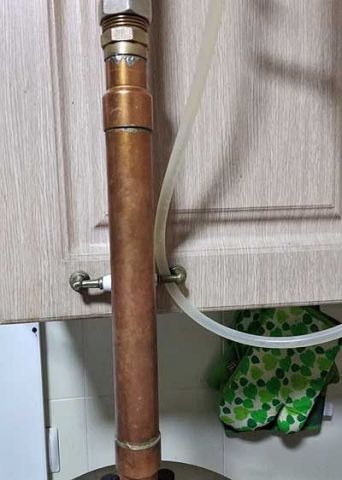

farabundo Опубликовано 4 апреля, 2024 Опубликовано 4 апреля, 2024 (изменено) 27.11.2021 в 23:46, Naruto сказал: Копировать эти решения в микробъемах нет никакого смысла Оживлю немножко тему ) Правильно ли я понял, что если у меня куб условно 50л, то ставить на него шлем необязательно? Ставлю на медную крышку медную царгу, сую в нее пару медных рпн, медные разворот на 180 и холодильник и этого достаточно? Легкую дефлегмацию обеспечат неутепленная царга с рпн. Она же защитит от брызгоуноса, а сернистые соединения осядут на меди везде, где она есть. Только площадь соприкосновения с медью будет поменьше, чем в случае со шлемом Изменено 4 апреля, 2024 пользователем farabundo
