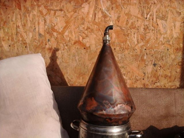

freezer41 Опубликовано 5 апреля, 2017 Опубликовано 5 апреля, 2017 [b][member=Evgen407][/b], подойдет ли для шлема медный лист 0.5мм? или 0.7мм?
Detector Опубликовано 5 апреля, 2017 Опубликовано 5 апреля, 2017 [member=Evgen407], подойдет ли для шлема медный лист 0.5мм? или 0.7мм? Тонкий лист проще обработать, и теплоотдача у него будет сильнее по идее, что несомненный плюс для шлема. Однако с таким очень аккуратно нужно будет обращаться, не ронять и даже не давить сильно.

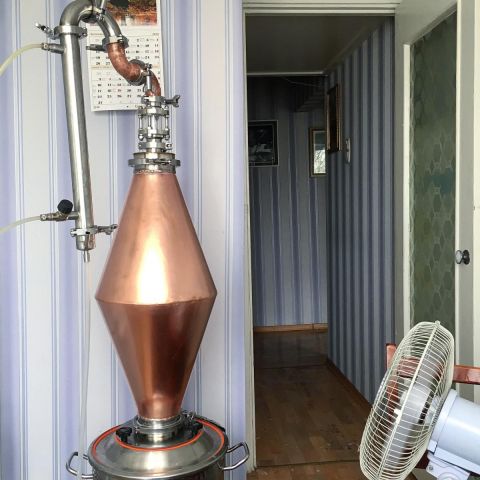

Evgen407 Опубликовано 5 апреля, 2017 Опубликовано 5 апреля, 2017 подойдет ли для шлема медный лист 0.5мм? или 0.7мм? Подойдет, а почему нет. А на счет ронять-давить, как предупреждает [member=Detector], так и из 1мм уронишь вмятина будет, ничего страшного, рабочие моменты, резиновой киянкой пару раз стукнул и все. А можно и вмятину оставить, будешь потом народу заливать, что она придают дистилляту особенный и неповторимый вкус, как это забугорные вискокуры делают. Есть у меня разные шлемы и из 0,5мм работает. В чем плюс шлема из тонкой меди, он хорошо садится в горловину, если его конусом сделать, как на фото. И в таком исполнении шлем подходит к разным аламбикам и бакам с разными горловинами. Конус должен быть с острой вершиной, если его мысленно продолжить. Сделал недавно шлем со спиралью Архимеда внутри. Идею взял у бразильцев, они такие спирали встраивают в аламбики для перегона кашасы http://www.limana.com.br/alambiques-em-cobre.html На общем фото под шлемом два устройства с барботажными тарелками.
Detector Опубликовано 5 апреля, 2017 Опубликовано 5 апреля, 2017 (изменено) [member=Evgen407], Спираль это я так понимаю дефлегматор? Какое укрепление получается? Изменено 5 апреля, 2017 пользователем Detector
freezer41 Опубликовано 5 апреля, 2017 Опубликовано 5 апреля, 2017 [b][member=Detector][/b], на фотке выжу что щлем притянут цепями к кубу. крайний раз заметил что при нагреве мой шлем выпирает из горловины скороварки. с чем это связянно? разные коэф. расширения металлов или просто напором пара выпирает? тоже посадил шлем на цепь))) .
Evgen407 Опубликовано 6 апреля, 2017 Опубликовано 6 апреля, 2017 разные коэф. расширения металлов или просто напором пара выпирает? Если после шлема есть какие-то устройства, которые могут создать сопротивление пару то растет давление в кубе и начинает пробивать замазку из теста, может и шлем выдавить, если он плохо в горловине сидит. Либо выходной диаметр на шлеме не справляется с потоком пара, не соответствует подаваемой мощности. Посмотрел на твой шлем, как он вставляется в горловину? Спираль это я так понимаю дефлегматор? Какое укрепление получается? Получается, что дефлегматор. По укреплению чисто со шлемом не скажу, т.к. перегонял вместе с барботажными тарелками. С тарелками 90° запросто получается, можно и больше выдавить, но зачем это при дистилляции. Но думаю, что и с одним шлемом можно добиться хорошего укрепления.

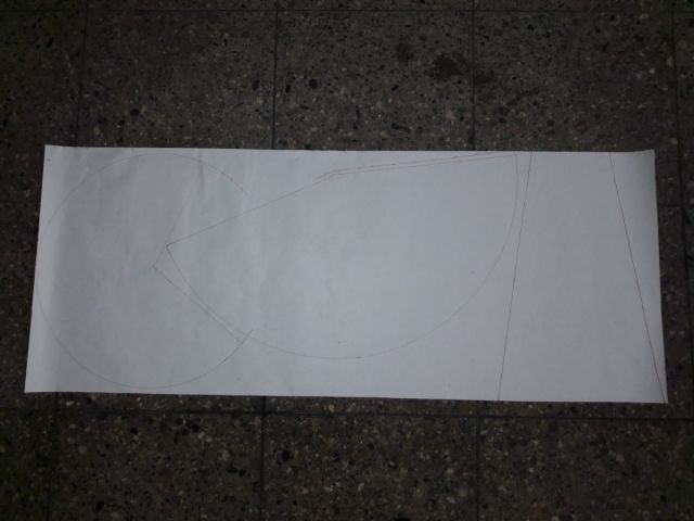

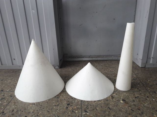

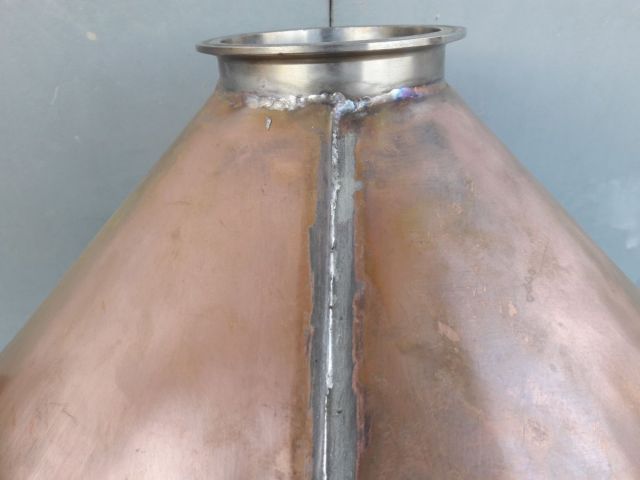

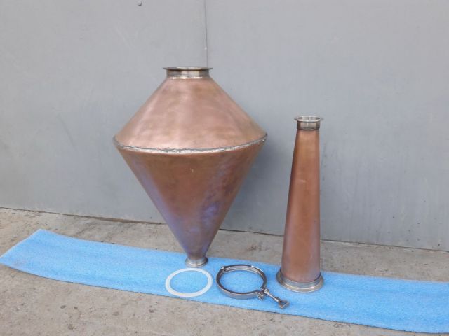

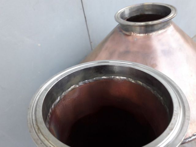

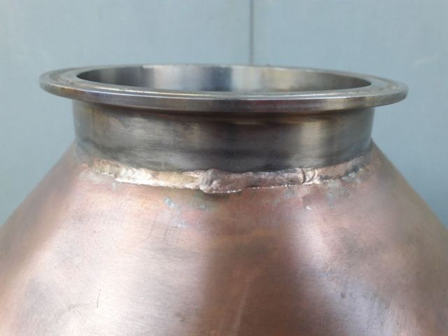

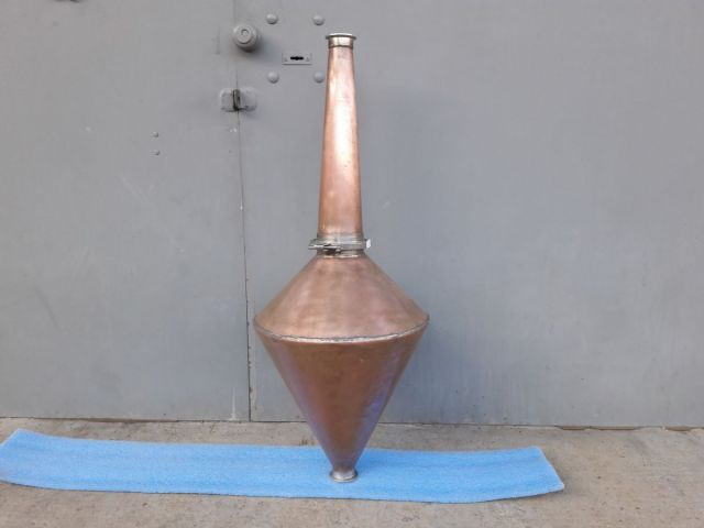

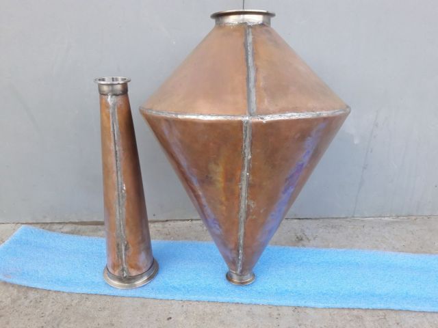

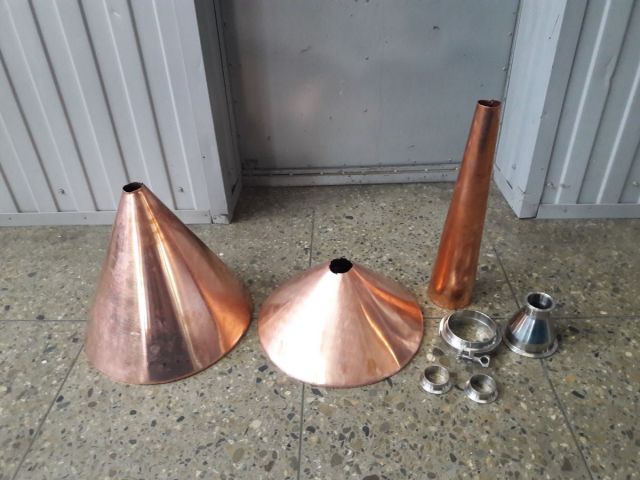

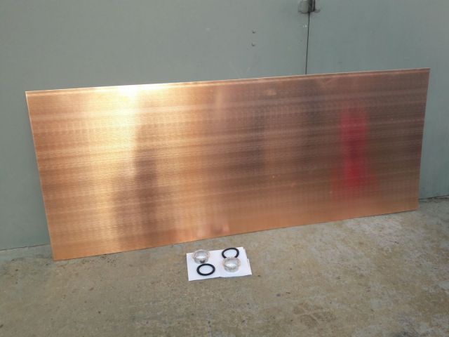

MaxV Опубликовано 27 декабря, 2019 Опубликовано 27 декабря, 2019 Добрый день коллеги! Решил себе к Новому году сделать подарок. Купил лист меди 1500х600мм, толщина 0,8мм. В поисковике набрал "раскройка конуса" и начал рисовать выкройку в тетради в уменьшенных пропорциях, затем выкройку в настоящих размерах перенес на бумагу, с бумаги на медь и вырезал обычным секатором (с прямым клювом). Конусы закручивал об черенок от лопаты, корректировал резиновой киянкой. Паял специальным флюсом и припоем для медных труб. Припаять клампы к медным трубам всегда получалось без проблем, а в данном случае не вышло, так как кламп нужно хорошо прогреть, чтоб залудить, а мой припой был мягкий и низкотемпературный и вытекал при прогреве клампа, пришлось обратиться к специалисту, чтоб он припаял твердым припоем. Объём шлема получился 23,5л + конус 2л. При покупке меди, перещупал листы разной толщины и остановился на 0,8мм, так как конуса имеют замок с последующей пайкой, а если бы взял толщину 1мм, то загибать замки было бы проблематично. Шлем получился не идеальной формы (хенд мейд), прикрутил его к толстой крышке ВКУ-50 и попытался согнуть в разных направлениях, но ничего не вышло, конструкция очень крепкая, так что с толщиной меди 0,8мм не ошибся. Хорошего фруктового СС не оказалось, был только предочищенный по отВобливанию, поэтому объективно оценить достоинства шлема пока не могу. Ради эксперимента заливал СС разной плотности, оптимальным оказался 25%, головы на малой мощности, но струйкой, тело немного быстрее, до 91С в кубе, это около 80% в струе. 65% в струе, это 95С в кубе, но так низко тело не собирал. Получаемая плотность на втором перегоне 82-85%. Еще приобрел переходник с клампа 4 на кламп 2 за 1200, для универсальности и чтоб отдельно использовать конус при первом перегоне или для дробного без конуса. Смета примерная: 5000 лист меди, 1050 кламп 4, 400 два фланца кламп 2, прокладки, 1100 два припоя по 100гр, 500 флюс для меди, 1800 приварка клампов. Итого шлем 9850 + 1200 переходник. 2
Pepel_zbei Опубликовано 27 декабря, 2019 Опубликовано 27 декабря, 2019 И что на этом шлеме делать и как его обслуживать внутри? Внимание к мелочам, стремление к идеалу.
MaxV Опубликовано 27 декабря, 2019 Опубликовано 27 декабря, 2019 Ароматные дистиляты, фруктовые, зерновые. А мыть лимонной кислотой с водой, рука в отверстие 4 дюйма помещается без проблем.
