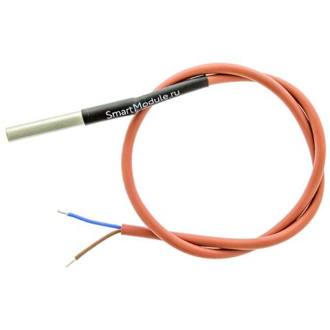

v4lentin Опубликовано 4 февраля, 2022 Опубликовано 4 февраля, 2022 (изменено) 27.01.2022 в 03:09, YurOK2 сказал: Ребята,кто в теме,есть у кого возможность измерить точно диаметр гильзы оригинального DS18B20,производства Смартмодуль.У них в характеристиках заявлено 6.0 мм.И он нигде и ни у кого не лезет в нипеля и гильзы такого же размера Есть гильзы двух типов. Использую со скругленным торцом и все отлично. 1) ровный торец - не лезут (https://aliexpress.ru/item/4000550061662.html или фото во вложении) 2) скругленный - прекрасно устанавливаются в гильзу из 8 мм. нержавеющей трубки (https://aliexpress.ru/item/32676135779.html). У СмартМодуля гильзы первого типа (они есть в продаже на али, а вот гильзы второго типа мне не попадались отдельно). Ссылки привел на первые попавшиеся образцы. Если еще необходимо, то сделаю замер, но насколько помню там разница буквально в сотых или одной десятой. Изменено 4 февраля, 2022 пользователем v4lentin
