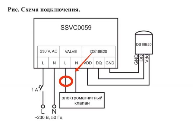

Всем двс!Имею ssvc 1.1.Возможно ли поставить какой нибудь предохранитель на клапан ,что бы в случае его кз не пострадал сам ssvc?
24 минуты назад, Fox0990 сказал:
Можно поставить предохранитель номиналом меньше 1 А но больше чем ток клапана, например 100 мА.
Для примера, ток клапана AR-HX-3 - 0.045 А
@sanderzv т.е. я правильно понимаю,сюда я устанавливаю предохранитель? На фазу?
13 минут назад, Fox0990 сказал:
Сюда, не принципиально на который провод.
1 час назад, Fox0990 сказал:
Беда в том, что КЗ часто делают именно на клеммах в контроллере. Достаточно при подключении многожильными не облуженными проводами, одной тонкой жилкой коснуться соседнего провода, чтобы случилось КЗ.
Но, предохранитель тоже не будет лишним, т.к. случаются и выход из строя клапана.
7 минут назад, sanderzv сказал:
На сколько ампер поставить предохранитель ? Я думаю вставить в линию капсулы как идут на всякие автомагнитолы, под старые добрые стеклянные предохранители, где то у меня их валялось много.
1 минуту назад, Naruto сказал:
Номиналом меньше 1 А но больше чем ток клапана, например 100 мА.
Увидел , спасибо
Кстати, В SSVC0059 V2 при КЗ на клапане должен сгорать предохранитель внутри контроллера.
1 минуту назад, sanderzv сказал:
Это замечательно , но не хотелось бы разбирать ssv :) или отправлять ее в платный ремонт. Он ведь ещё и впаян скорее всего ?
1 час назад, sanderzv сказал:
Это пусковой ток, или ток удержания?
@sanderzv узнал что во второй версии он есть,и решил себя обезопасить)

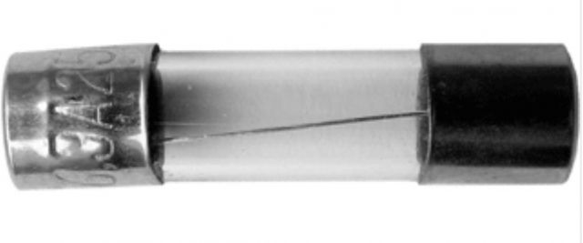

Только что, Fox0990 сказал:
я имею ввиду стеклянный,который на клапане
Внутри контроллера установлен предохранитель на 1 А.
@sanderzv  вы говорили что в ссвс 1.1 нет какого то предохранителя,который есть в 2 версии,я про него имею ввиду
