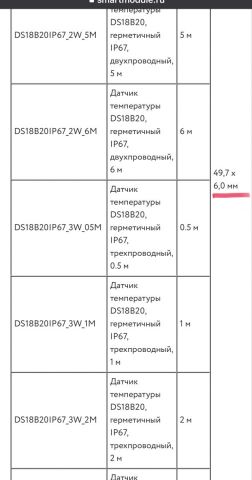

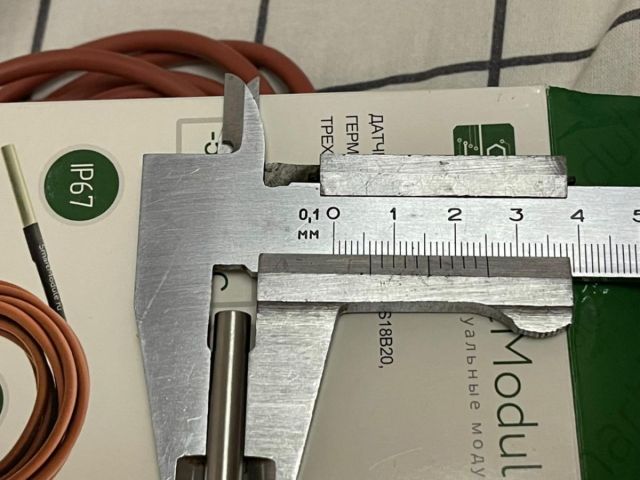

YurOK2 Опубликовано 26 января, 2022 Опубликовано 26 января, 2022 (изменено) @Naruto Я типа такого и заказал,немного попроще, показания текущие и установленые переключать надо,для просмотра.Для пробы пойдет,и цена побюджетней https://a.aliexpress.com/_mKxB16c Есть у них одно неудобсево-нет выносного датчика,на кубе ему жарко будет,придется трубкой удлинять Ребята,кто в теме,есть у кого возможность измерить точно диаметр гильзы оригинального DS18B20,производства Смартмодуль.У них в характеристиках заявлено 6.0 мм.И он нигде и ни у кого не лезет в нипеля и гильзы такого же размера.В магазине есть доступная развертка на 6.02 мм,этого может не хватить,если больше датчик,или хватить,если меньше гильза куба или царги Изменено 26 января, 2022 пользователем YurOK2

Naruto Опубликовано 27 января, 2022 Опубликовано 27 января, 2022 @YurOK2 я разсверливаю штуцеры сверлом 6,2 мм. Но у штуцера должна быть стенка толщиной 1 мм иначе можно его свернуть. В 6 мм можно его засунуть, но вот вынуть будет уже проблемой. 2 часа назад, ser64 сказал: Индукции нужна чистая синусоида Чет об этом я не подумал... Может начать выскакивать ошибка напряжения. 1

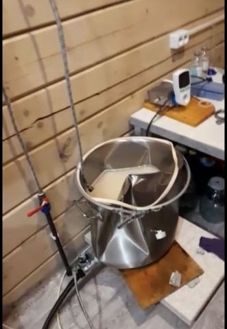

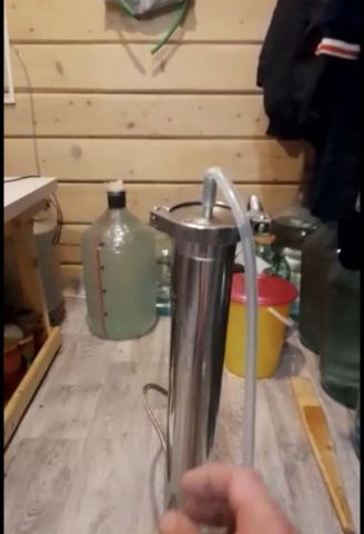

YurOK2 Опубликовано 27 января, 2022 Опубликовано 27 января, 2022 Посмотрите какие ещё аварийные случаи бывают,охренеть просто. Здесь действуют законы физики ,и не защитит от такого ГБ Видео не могу прилепить,лимит по весу. Сделал пару скриншотоа Куб расплющело разряжением,при остывании. Шланчик просто перегнулся на ТСА-и куб накрылся медным тазом

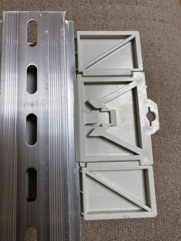

YurOK2 Опубликовано 27 января, 2022 Опубликовано 27 января, 2022 Это с сайта с Смартмодуля И реальный размер гильзы-6.1 мм Вот так выглядит защёлка на корпусе контроллера,это дин рейка с Али-типа подарка положили,из тонюсенького люминия. Зацеп меньше миллиметра. На дин рейке АВВ из стали он вообще не защёлкивается,и он единственный из всего оборудования такой. Остальные устройства идеально сидят Вот на этой рейке он и будет жить,для выравнивания уровня,так корпус ещё и по высоте низкий Защелку удлинить на пару мм желательно,для нормальной фиксации

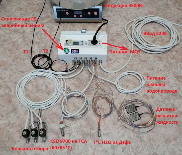

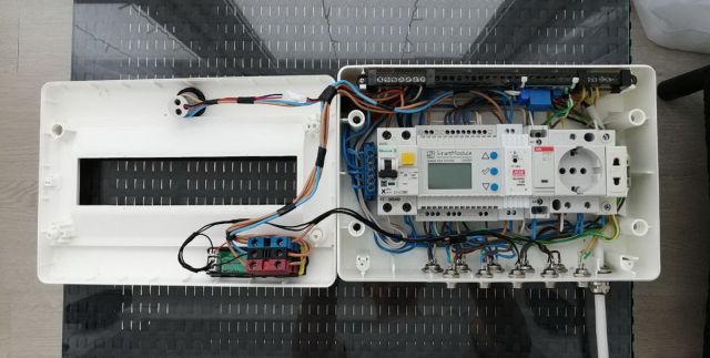

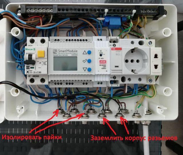

v--k Опубликовано 27 января, 2022 Опубликовано 27 января, 2022 Закончил свой первый проект Автоматики на базе контроллера SSVC (v.2) с группой безопасности по ТСА, разлитию жидкости и MQ3( датчик паров спирта, в процессе сборки). На весь проект потрачено 2 месяца времени и 19 000руб на материалы. Адекватная критика приветствуется! 0-02-0a-91650b32e6748be9370bc2753521c9e7b437588565efd42953d81767e20cf63b_6fe926605f9046af.mp4 3
митрик Опубликовано 27 января, 2022 Опубликовано 27 января, 2022 12 минут назад, v--k сказал: разлитию жидкости На спирте проверял ? Где изоляция выводов на разъёмах ? Провода припаяны , а кембрика или термоусадки нет ЦКТ , зачёт

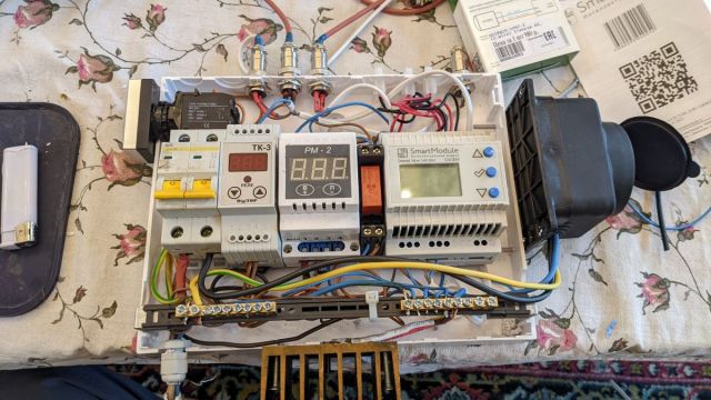

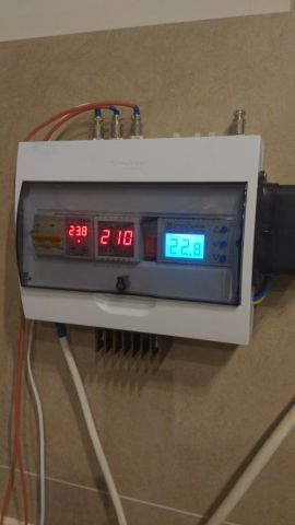

Naruto Опубликовано 27 января, 2022 Опубликовано 27 января, 2022 (изменено) Собрал и я свой комплект из Гб только отключение по превышению Т в тса, пуск кнопкой пуска, ей же можно отключить тены и рм2. Может не очень аккуратно, но это предел моих умений по сборке :). автомат перед всей системой и перед теном. ещё одно реле управляет другим регулятором мощности в другой коробке , для опять же отключения по превышению в тса. единственное что меня беспокоит когда оставляю без присмотра процесс это то что что то случится с насосом системы охлаждения и/или подпидкой бака накопительного воды охлаждения, остальное реализовано аналоговыми и механическими средствами защиты (подрывные клапана, электроконтактный манометр ИТП) . Остальные элементы гб на этой автоматике мне не нужны. Даже не стал использовать возможность остановки после отбора хвостов, пусть крутит остатки пока не приду сам. Спасибо ребятам, что сделали удобный и простой модуль, который каждый сам может воткнуть в ту систему которая ему нужна. Изменено 27 января, 2022 пользователем Naruto 4
v--k Опубликовано 27 января, 2022 Опубликовано 27 января, 2022 (изменено) 14 минут назад, митрик сказал: На спирте проверял ? На спирте не проверял, на воде четко отрабатывает. 14 минут назад, митрик сказал: Где изоляция выводов на разъёмах ? Провода припаяны , а кембрика или термоусадки нет Внутри бокса изоляция всех паек не обязательна, хотя желательна. 14 минут назад, митрик сказал: ЦКТ , зачёт Спасибо! Изменено 27 января, 2022 пользователем v--k

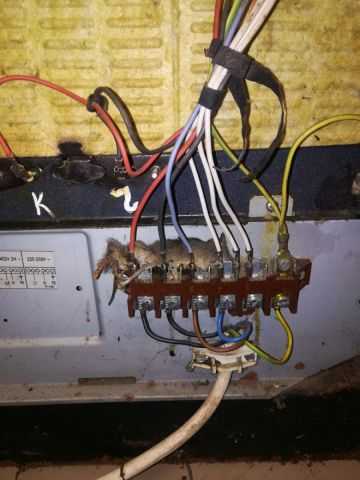

митрик Опубликовано 27 января, 2022 Опубликовано 27 января, 2022 1 час назад, v--k сказал: Внутри бокса изоляция всех паек не обязательна, хотя желательна Конечно , не обязательна , но жизнь , рулит сама по себе . В случае на фото , повезло , что сработал АВ и потерпевшая не была кремирована , между 3 фаз . Происшествие в жилом доме . Мне доводилось видеть разную живность , в такой роли

v--k Опубликовано 28 января, 2022 Опубликовано 28 января, 2022 (изменено) 6 часов назад, митрик сказал: Конечно , не обязательна , но жизнь , рулит сама по себе . Ваш пример абсолютно не подходит под мою ситуацию, таких курьезов как вы привели, за мой 20 летний опыт в электроустановках от 0.4 и до 6 тысяч вольт я навидался ( кошки на шинах 6кв, крысы в рубильниках, жареные на острых концах, мыши застрявшие в розетках),давайте уже по существу а не флудить в теме. Изменено 28 января, 2022 пользователем v--k 1

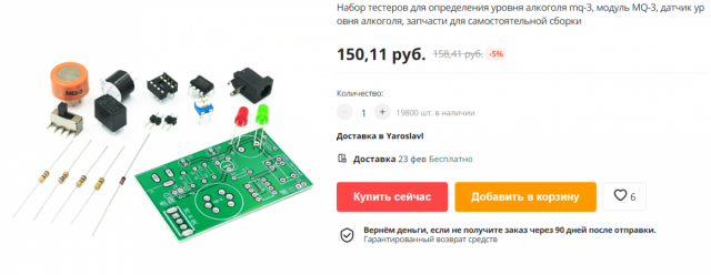

митрик Опубликовано 28 января, 2022 Опубликовано 28 января, 2022 2 часа назад, v--k сказал: ,давайте уже по существу а не флудить в теме. По существу - ключи , управляющие клапанами , вылетают на раз , стОит уделить особое внимание , этим линиям . Датчики протечки , наверняка , не будут работать на ССЖ , не найду сейчас способ их переделки .
v--k Опубликовано 28 января, 2022 Опубликовано 28 января, 2022 (изменено) 5 часов назад, митрик сказал: По существу - ключи , управляющие клапанами , вылетают на раз , стОит уделить особое внимание , этим линиям Да, ты прав, надо изолировать все силовые пайки, иначе можно влететь на дорогостоящий ремонт. Мышь на проводах конечно не повесится а вот перегиб проводов и К.З. во время открытия-закрытия бокса весьма возможно. И обязательно стоит заземлить корпуса всех металлических разъемов, так как внутри них со временем может отпасть фазный провод и прикоснуться к корпусу! 5 часов назад, митрик сказал: Датчики протечки , наверняка , не будут работать на ССЖ У них и не стоит такая задача, они должны отреагировать на протечку воды и отключить установку и подачу воды. Для информирования об утечке спирта собираю сигнализатор паров спирта с датчиком MQ3, который не будет выключать весь процесс а только лишь проинформирует звуковым сигналом оператора. Изменено 28 января, 2022 пользователем v--k
YurOK2 Опубликовано 28 января, 2022 Опубликовано 28 января, 2022 8 часов назад, митрик сказал: Датчики протечки , наверняка , не будут работать на ССЖ , не найду сейчас способ их переделки . Померил для интереса сопротивление воды в кране 100-200 кОм. У спирта и воды после обр.осмоса-около 3 МОм. Так что эти датчики даже не сработают,если в системе фильтрации будет утечка.Навряд ли что переделаешь,нужна плата согласования с чувствительностью на порядок выше,проще поставить MQ-3
