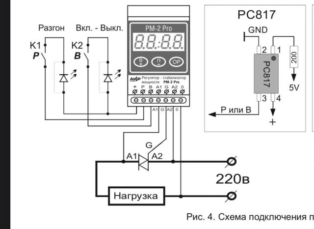

Naruto Опубликовано 22 января, 2022 Опубликовано 22 января, 2022 (изменено) @YurOK2 это новые РМ, на старых и этого нет. Может оно и не силтно надо. Касаемо РМ , вот напругу в сети он определяет криво ... В сети 238 проверял несколькими способами (мультиметр, автоматика на ардуине собранная Максом, амперметром зная мощность тена) а РМ2 кажет 225-230 да ещё и прыгают показания. При том что транс у нас свой и напруга если и изменяется то плавно, без скачков. Может это мне такой образец достался. Но все же прибор далёк от совершенства. Изменено 22 января, 2022 пользователем Naruto
YurOK2 Опубликовано 22 января, 2022 Опубликовано 22 января, 2022 9 часов назад, sanderzv сказал: Это физически не возможно. Там один датчик с трудом помещается. Придётся самому пробовать. Друг за другом,паровозиком поставить,а вывода от первого пропустить в месте плоской части ds. Куб из за этого не переваривать же. Второй нужен для термоконтроллера ИРТ-4к,решил такой приспособить,у него фишка в том,что 4 канала настраиваются в любой конфигурации.В моем случае один датчик будет управлять разными релюхами. Один -разгон выключать,отдельные нагреватели,не подключённые через РМ. Второй-управление подачей воды,третий-разделение тела на до и после 88-89* в кубе. Ну и четвертый на ТСА

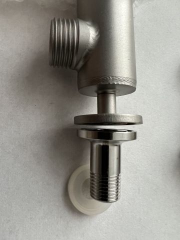

Alex57 Опубликовано 23 января, 2022 Опубликовано 23 января, 2022 4 часа назад, Naruto сказал: Вварить штуцер в куб дело 10 минут Можно без сварки но дольше. Нужен кусок медной трубки d8мм. Длина по желанию. В обычную бронзовую заглушку её впаиваем простой горелкой и сверху гайка. Чем удобна медная - свободно датчик в гильзе 6мм лезет. 1 1 Сборки автоматики SSVC0059 и РМ2
митрик Опубликовано 23 января, 2022 Опубликовано 23 января, 2022 7 часов назад, Naruto сказал: на старых и этого нет Разгон тогда делали внешним резистором , для остановки разрывали цепь УЭ , на симисторе

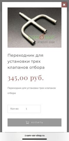

Chirko Опубликовано 24 января, 2022 Опубликовано 24 января, 2022 Здравствуйте всем. Подскажите пожалуйста, каким образом можно использовать (смонтировать) три клапана с клампами на Лс 8м?
YurOK2 Опубликовано 24 января, 2022 Опубликовано 24 января, 2022 @Chirko Через такой переходник,но он под быстросъёмы,там же есть фитинги с переходом на резьбу https://sam-var-shop.ru/catalog/podklyuchenie-vody-soedeneniya-klamp/bystrosemy-perexodniki/ Переходники на кламп 1/2 на Али полно,в России с ними напряжёнка У ЛС8 кламп доохладителя почему-то больше-28 мм,кламп с Али 26 мм. При затяжке центровать надо,а то люфт есть из разницы размеров 1
Naruto Опубликовано 24 января, 2022 Опубликовано 24 января, 2022 (изменено) 22.01.2022 в 19:51, Vladimir73 сказал: для решения же вашего вопроса достаточно использовать отдельный дифавтомат перед РМ и термостат с резистором для имитации тока утечки Я уже собрал с термореле и пусковой кнопкой, сейчас при достижении заданной температуры термореле размыкает цепь питания РМ 2 и свою же цепь питания, дальше возможен запуск при нажатии пусковой кнопки... Вот простой вопрос, если отключить питание РМ 2 , симистор bta41 закроется? Или может остаться открытым? Естественно нагрузка на bta41 на ногу А1 идёт мимо питания рм2, иначе термореле реле сгорит мгновенно. Вот такой простой вопрос. Я конечно буду проверять лампочкой перед тем как все запустить, но мне моих познаний не хватает понять остается ли открытым симистр когда пропадает управляющий сигнал по ноге А1, но при этом есть нагрузка на ноге А2 или закрывается. Можно конечно собрать все на контакторе (поставить между теном и симистром) но он большой и не влезает в коробку . Изменено 24 января, 2022 пользователем Naruto
YurOK2 Опубликовано 24 января, 2022 Опубликовано 24 января, 2022 1 час назад, Naruto сказал: Вот простой вопрос, если отключить питание РМ 2 , симистор bta41 закроется? Без управляющего напряжения симистор закрывается 1 1
