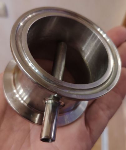

OneLessCar Опубликовано 19 января, 2022 Опубликовано 19 января, 2022 Я вот такую вставку заказал для датчика.

YurOK2 Опубликовано 19 января, 2022 Опубликовано 19 января, 2022 6 часов назад, OneLessCar сказал: Я вот такую вставку заказал для датчика. Так тоже можно,но только вниз её не ставь.Рекомендуемая высота установки датчика_в районе 4 ТТ,или около 35-40 см от куба.Здесь получится побольше,если между царгами поставить
OneLessCar Опубликовано 19 января, 2022 Опубликовано 19 января, 2022 9 минут назад, YurOK2 сказал: .Рекомендуемая высота установки датчика_в районе 4 ТТ,или около 35-40 см от куба.Здесь получится побольше,если между царгами поставить Да выйдет 50см от куба, хотя возможно для ручного отбора расстояние критичнее что было время на реагирование, а автоматика это возьмёт на себя

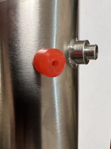

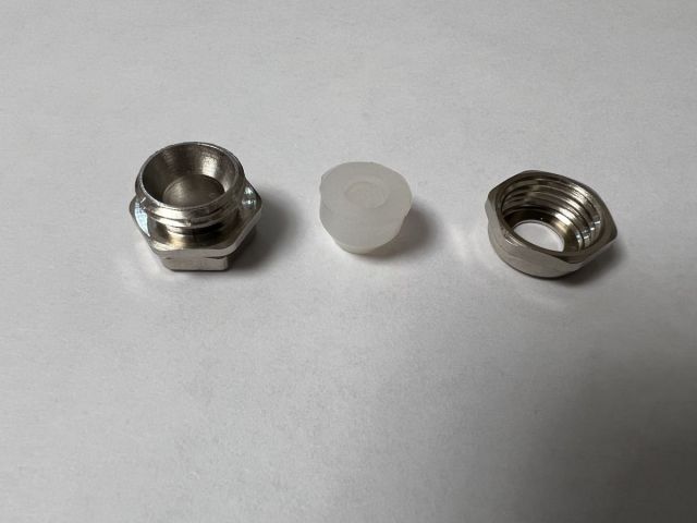

YurOK2 Опубликовано 19 января, 2022 Опубликовано 19 января, 2022 1 час назад, ПОМОР сказал: А можно пояснить, как технически это выполнить? Что то типа такого ниппеля,но на сварке. На фото-прикручивается гайкой изнутри А вот что делают производители,никакой резьбы,просто колпачёк силиконовый.Надо дорабатывать,или резьбу нарезать под гайку или ниппель готовый приварить

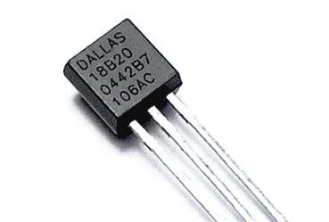

ПОМОР Опубликовано 19 января, 2022 Опубликовано 19 января, 2022 (изменено) Вот такое ощущение, что сейчас я о красном, ты о солёном. Твоя фраза 4 часа назад, YurOK2 сказал: Идеальная установка,когда сам датчик находится внутри царги В разрезе данной темы это Ds18b20 Вот это ТЕРМОДАТЧИК. Как ты его внутрь царги можешь установить, чтоб он работал? Изменено 19 января, 2022 пользователем ПОМОР
YurOK2 Опубликовано 19 января, 2022 Опубликовано 19 января, 2022 Датчик естественно в гильзе,а не голая микруха.Я про то,что там нет дополнительно вваренной трубки. 11 часов назад, OneLessCar сказал: Вот я про что
