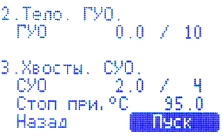

IgorDn Опубликовано 18 января, 2022 Опубликовано 18 января, 2022 17.01.2022 в 10:34, sanderzv сказал: Здесь все подробно с картинками, в т.ч. про параллельный отбор Прошу прощения, может туплю, прочитал не нашел я там этого параметра. пожалуйста подскажите.
KJIEBEP Опубликовано 18 января, 2022 Опубликовано 18 января, 2022 22 минуты назад, IgorDn сказал: Прошу прощения, может туплю, прочитал не нашел я там этого параметра. пожалуйста подскажите. Тело гуо поставьте на 0.0/0 1

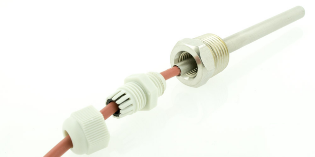

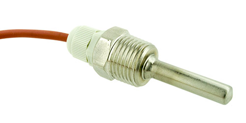

ivm Опубликовано 19 января, 2022 Опубликовано 19 января, 2022 @sanderzv Добрый день, заказал SSVC0059 V2 с датчиком (на али еще 8 шт), подскажите, Ваш герметичный датчик возможно устанавливать без гильзы? Если нет, какие гильзы подходят и где приобрести?
sanderzv Опубликовано 19 января, 2022 Автор Опубликовано 19 января, 2022 10 минут назад, ivm сказал: Ваш герметичный датчик возможно устанавливать без гильзы? Если нет, какие гильзы подходят и где приобрести? Наш датчик нельзя погружать непосредственно в брагу или размещать в царгу, так что пары будут контактировать со стыком кабеля и гильзы. Т.е. прямого контакта со спиртосодержащими жидкостями и парами не должно быть. Можно использовать врезные гильзы типа этой: Такая гильза как на этом фото есть здесь: https://ekits.ru/catalog/diy/datchiki/temperatury_/sleeve_100mm/ https://ekits.ru/catalog/diy/datchiki/temperatury_/sleeve_50mm/ Уверен, если обратиться к коллегам за советом, то поделятся своим опытом и накидают еще варианты ;-) 1
