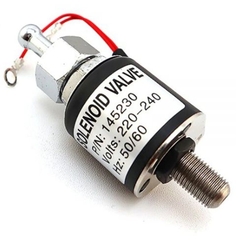

bona Опубликовано 8 января, 2022 Опубликовано 8 января, 2022 Полное гавно эта автоматика! Провел всего три ректификации и она накрылась медным тазом! Версия самая первая. На клапан постоянно стало идти 220В. Клапан НЗ. Причем автоматика показывает. что клапан периодически включается и выключается согласно заданной программе. А по факту постоянно открыт и не закрывается. Производитель, что за чухня? 1

bona Опубликовано 8 января, 2022 Опубликовано 8 января, 2022 @Григорий Борисыч, читай внимательно! Причем тут клапан, если постоянно идет напруга? 1
avirin Опубликовано 8 января, 2022 Опубликовано 8 января, 2022 4 часа назад, bona сказал: Провел всего три ректификации и она накрылась медным тазом! Ломается всё, зачем сразу делать такие выводы? Гарантию ни кто не отменял. 1
novosel666 Опубликовано 8 января, 2022 Опубликовано 8 января, 2022 1 час назад, bona сказал: @Григорий Борисыч, читай внимательно! Причем тут клапан, если постоянно идет напруга? Попробуй лампочку светодиодную подключить вместо клапана. Без нагрузки там всегда 220 показывает. Тоже с этим столкнулся думал что прислали брак, оказалось что все нормально. Может клапан заклинило.
abba Опубликовано 8 января, 2022 Опубликовано 8 января, 2022 (изменено) @bona разбери клапан, может механически "залип", если сгорела обмотка то будет запах специфициский, ну и тестером можно звякнуть. Хотя? Там пружинка подталкивает клапан на седло. есливсе норм, то можно напрямую подать 220В на клапан для проверки работоспособности, щёлк- не щёлк, через маленький Автоматический Выключатель, на случай КЗ. Всегда нужно иметь клапан в запасе, а то вот так может подвести Изменено 8 января, 2022 пользователем abba
bona Опубликовано 8 января, 2022 Опубликовано 8 января, 2022 (изменено) Клапан когда отключен закрыт. Как только подключаю к автоматика он открывается, жужжит и не закрывается ни прикаких обстоятельствах. 1 час назад, novosel666 сказал: Попробуй лампочку светодиодную подключить вместо клапана. Она должна гореть или наоборот не гореть? Изменено 8 января, 2022 пользователем bona
митрик Опубликовано 8 января, 2022 Опубликовано 8 января, 2022 @bona если клапан не заклинил , то скорее всего , пробило симисторный ключ внутри прибора . Какой клапан используешь ? 1
bona Опубликовано 8 января, 2022 Опубликовано 8 января, 2022 11 минут назад, митрик сказал: если клапан не заклинил , Я же говорю что он открывается и закрывается. Читай внимательно. 15 минут назад, митрик сказал: Какой клапан используешь ? Нормально закрытый 1

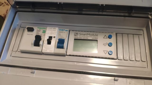

OneLessCar Опубликовано 8 января, 2022 Опубликовано 8 января, 2022 А как можно поднять контролёр выше на din рейке? А то как то не по фен-шую стоит ниже всех блоков...
Alex57 Опубликовано 8 января, 2022 Опубликовано 8 января, 2022 Если это напрягает, очень просто. Отрезай кусок от другой дин рейки и крепи винтами через проставки на нужную высоту. 1 Сборки автоматики SSVC0059 и РМ2
novosel666 Опубликовано 8 января, 2022 Опубликовано 8 января, 2022 1 час назад, bona сказал: Клапан когда отключен закрыт. Как только подключаю к автоматика он открывается, жужжит и не закрывается ни прикаких обстоятельствах. Она должна гореть или наоборот не гореть? Не гореть.
bona Опубликовано 8 января, 2022 Опубликовано 8 января, 2022 (изменено) 15 часов назад, novosel666 сказал: Не гореть В каком режиме проверять? Головы, тело, хвосты или в режиме показометра температуры? И что конкретно даст проверка? Не пойму. Ведь ясно, что клапан рабочий. Это с мозгами у автоматики что то не отключают они его. Даже в режиме показаний температуры он открыт все время. Значит на него постоянно 220 идет.. Изменено 9 января, 2022 пользователем bona Исправление орфографии
Naruto Опубликовано 8 января, 2022 Опубликовано 8 января, 2022 (изменено) 3 часа назад, bona сказал: Как только подключаю к автоматика он открывается, жужжит и не закрывается ни прикаких обстоятельствах. Пробило симистор и есно он теперь все время (симистр открыт ) . Симистры вылетают из-за короткого замыкания или перегрева, перегрев маловероятен из-за смешной нагрузки, а вот КЗ вещь обычная, коротнул ты контакты видимо случайно, а теперь крик о помощи это не гарантийный случай ни разу. 3 часа назад, bona сказал: Она должна гореть или наоборот не гореть? Мигать морзянкой -.- Есно гореть когда напруга есть и не гореть когда ее нету, только светодиод возьми на 220 , а то ещё и его спалишь. 7 часов назад, bona сказал: читай внимательно! Не хами людям, которые тебе помогают (пытаются помочь тебе, походу, ничего уже не поможет). Изменено 8 января, 2022 пользователем Naruto 1
