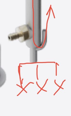

YurOK2 Опубликовано 22 декабря, 2021 Опубликовано 22 декабря, 2021 В идеале-один рабочий,управляемый на выходе УО и 3 на выходе доохладителя,комутирующие этап отбора.Ещё как вариант,вместо клапана кран с сервоприводом.Тогда бы тишина была. У китайцев так и написано-клапан швейной машины
v4lentin Опубликовано 22 декабря, 2021 Опубликовано 22 декабря, 2021 @YurOK2 а зачем этот сосок в данной конфигурации? Его можно перекрыть зажимом Гофмана, прищепкой...

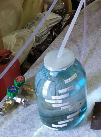

yridro Опубликовано 22 декабря, 2021 Опубликовано 22 декабря, 2021 2 часа назад, virus5113 сказал: ничего не вытекает, да и не должно До тех пор, пока трубка отбора не касается продукта в приемной емкости. Не критика - уточнение... 1
YurOK2 Опубликовано 22 декабря, 2021 Опубликовано 22 декабря, 2021 41 минуту назад, yridro сказал: 2 часа назад, virus5113 сказал: ничего не вытекает, да и не должно До тех пор, пока трубка отбора не касается продукта в приемной емкости. Закрытый клапан—равносильно трубки отбора внутри продукта с заглушенной ТСА(сосок).При нормально открытой ТСА Уровень продукта никак не влияет на отбор,хоть до самого дна можно трубку опустить,для этого её назначение-выравнивание давление с атмосферным Короче,я понял вашу схему-глушите ТСА,и трубка отбора должна быть в районе горлышка приемной ёмкости 1

YurOK2 Опубликовано 22 декабря, 2021 Опубликовано 22 декабря, 2021 Мои пожелания разработчикам. По большому счету никогда не делил головы и подголовники,были только головы в одном флаконе. Мне эта опция не нужна. А все в одном-универсальная жидкость,хоть мангал разжигай,в офисе используют,как антисептик,сын компьютеры,флешки и прочее реанимировал,промыв этой чудожидкостью. Для меня актуально разделение тела на 2 части,до 90* в кубе,это типа спирт альфа и после 90-94,и также хвосты для повторной перегонки.Здесь напрашивается новая версия железа,сразу можно на 5 выходов,всего лишь пару каналов добавить. 3 минуты назад, yridro сказал: попробуй))) Чего пробовать,сотни литров уже так пробовал,в чем проблема? Управляющий кран(клапан)всегда до холодильника ставится-неважно,пар это или жидкость. А здесь предлагаются изменить классику и поставить после Смущает эта жижа,которая постоянно будет находится в холодильнике,при закрытых клапанах. Вариант поставить 3 доохладителя,на каждый клапан.Ну это на практике уже видно будет

virus5113 Опубликовано 23 декабря, 2021 Опубликовано 23 декабря, 2021 12 часов назад, yridro сказал: До тех пор, пока трубка отбора не касается продукта в приемной емкости. Так для этого ТСА на охладителе и нужен чтобы не создавалась воздушная пробка. У меня всегда трубка на дне банки и ни разу не выливалось. 11 часов назад, YurOK2 сказал: При нормально открытой ТСА Уровень продукта никак не влияет на отбор,хоть до самого дна можно трубку опустить,для этого её назначение-выравнивание давление с атмосферным Опередил, не увидел сообщение на другой странице. )) 11 часов назад, YurOK2 сказал: глушите ТСА,и трубка отбора должна быть в районе горлышка приемной ёмкости Можно, но трубку надо как-то фиксировать. По началу когда так делал, бывало выскакивала. А что мешает поставить клапаны ПЕРЕД охладителем? Логика работы 2.1.х на это и рассчитана. А вот так чтобы одним регулировать отбор, а тремя другими коммутировать выход - такой программы нет. И вряд ли будет. Во-вторых на автоматике всего три выхода на клапаны. 10 часов назад, YurOK2 сказал: Для меня актуально разделение тела на 2 части,до 90* в кубе,это типа спирт альфа и после 90-94,и также хвосты для повторной перегонки Используй ветку 2.1.х или 2.2.х. Она для работы с хвостами. Ветка 2.3.х - для подголовников. Сразу уточню - ветки 2.1.х, 2.2.х и 2.3.х это не последовательные обновления. Это разные ветки развития программы. 10 часов назад, YurOK2 сказал: Здесь напрашивается новая версия железа,сразу можно на 5 выходов Не совсем понимаю, а зачем пять? 10 часов назад, YurOK2 сказал: всего лишь пару каналов добавить Всего лишь? Это не просто придумать два новых выхода. Это целый производственный процесс с привлечением специалистов почти всех отделов. От расчета габаритов, переразводки платы, поиска нового корпуса, пересчет себестоимости, техническая документация, новые номенклатура в 1С, разработка, отладка, тестирование, исправление ошибок в разводке, опять тестирование, и т.д. и т.п.. По сути существенные временные и финансовые затраты, а потом выяснится что из-за более высокой стоимости и за ненадобностью просто никто не будет покупать. 1
yridro Опубликовано 23 декабря, 2021 Опубликовано 23 декабря, 2021 10 минут назад, virus5113 сказал: но трубку надо как-то фиксировать Что может быть проще? -

YurOK2 Опубликовано 23 декабря, 2021 Опубликовано 23 декабря, 2021 22.12.2021 в 20:05, virus5113 сказал: У меня вот так. Из ТСА охладителя ничего не вытекает, да и не должно. Вчера почему-то не было этой фотки.Здесь я вижу только один клапан,идущий на доохладитель.А с двух остальных шланги вниз уходят 12 часов назад, virus5113 сказал: А что мешает поставить клапаны ПЕРЕД охладителем? КлапанЫ,а не клапан Про такое подключение тоже мысль была,головы и хвосты без охлаждения отбирать
