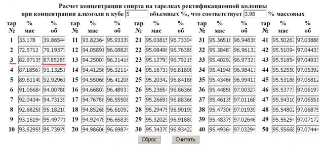

Engineer_111 Опубликовано 13 декабря, 2015 Опубликовано 13 декабря, 2015 Что то некто не критикует по последнему ролику А брага какой крепости была? Или при какой тепм. закипела?
Сэмогонщик Опубликовано 13 декабря, 2015 Опубликовано 13 декабря, 2015 А брага какой крепости была? Или при какой тепм. закипела? Примерно 92С.

Engineer_111 Опубликовано 13 декабря, 2015 Опубликовано 13 декабря, 2015 Примерно 92С Это примерно 11% об. в кубе. Головы у вас крепостью 85% об. На трех ТТ крепость 89% об. Куб это первая тарелка, пусть там кпд 100%. Получается 3-1=2 ТТ. Теперь 2/6(тарелок) = 0,33. Итого КПД тарелки 0,33. Или я чего не того?

Сэмогонщик Опубликовано 14 декабря, 2015 Опубликовано 14 декабря, 2015 Это примерно 11% об. в кубе. Головы у вас крепостью 85% об. На трех ТТ крепость 89% об. Куб это первая тарелка, пусть там кпд 100%. Получается 3-1=2 ТТ. Теперь 2/6(тарелок) = 0,33. Итого КПД тарелки 0,33. Или я чего не того? Тут надо разобраться повнимательнее. Гидромодуль был 1 к 6, поэтому крепость браги не могла быть 11%. С 45л выход 2,4л АС, примерно 5%. Какой кпд по твоим расчетам будет на 5%. Надо будет залить сырец конкретной крепости и попробовать.
Engineer_111 Опубликовано 14 декабря, 2015 Опубликовано 14 декабря, 2015 Примерно также. Возможно ошибаюсь.
127L Опубликовано 14 декабря, 2015 Опубликовано 14 декабря, 2015 Куда Андрей пропал? Что то некто не критикует по последнему ролику, или просто все у нас получилось хорошо и поэтому сказать нечего, Занят был. Ролик посмотреть не могу почему-то, инет последнее время какой-то вялый. Плотность браги не измерили. Сколько спирта в ней было непонятно. Пока мне ясно одно, - укреплять флейта умеет, не хуже голой трубы с дефом. http://forum.homedistiller.ru/index.php?topic=8306.0 пост №6 Как на счет разделения пока вопрос открытый. Если брага была 5% об спирта, то получается 3ТТ примерно, вполне нормально. Подумайте как оценить разделение примесей на ней, у меня пока только одно предложение - заслать Юре образец, он изоамиловый спирт в браге чует, пусть вынесет свой вердикт. Раствор коварен!
