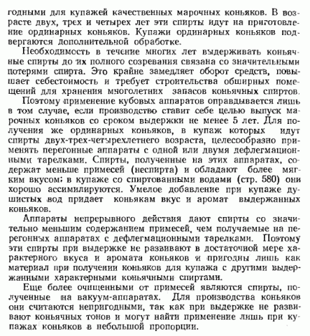

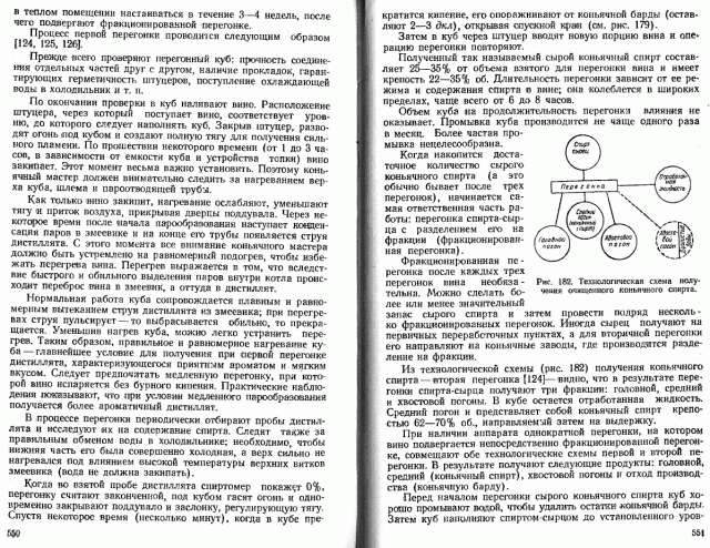

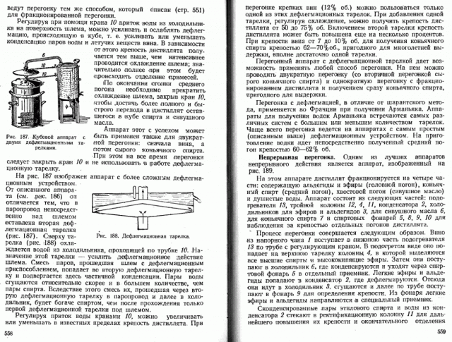

127L Опубликовано 9 сентября, 2015 Автор Опубликовано 9 сентября, 2015 Ну я не утверждаю, что можно точно копировать коньячные технологии для зернового винокурения. Если кому-то нравится присутствие ароматов/вкусов исходного сырья, то почему бы и нет? Буду делать "вискарь" обязательно попробую так сделать. По крайней мере несколько раз использовал барду добавляя в нее сахар (без фанатизма) - получается вполне приличный зерновой аромат в итоге. Если такой дистиллят настоять аптечной дубовой коре и добавить чуток ароматизированного ванилью кофе - получается замечательный эрзац-вискарь. Знатоки его отличают от оригинального, а неискушенные нет. Лучше того что продается в ашанах это точно. Раствор коварен!

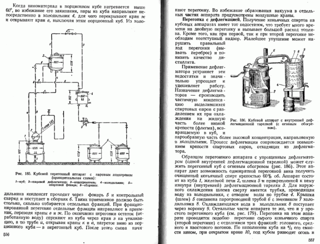

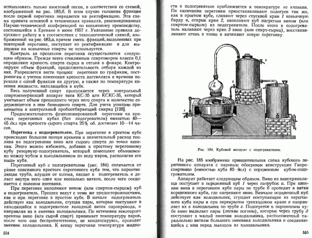

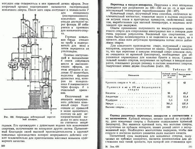

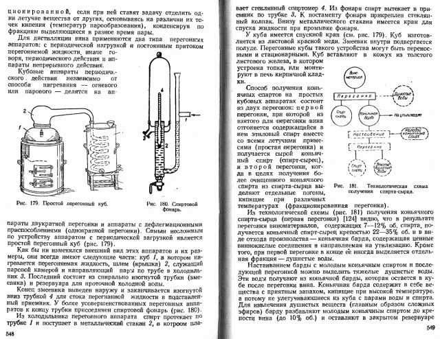

127L Опубликовано 9 сентября, 2015 Автор Опубликовано 9 сентября, 2015 (изменено) Герасимов, если у кого его нет. Алик, нет не оценил, "фильтровальный" делал один раз, все уже выпито, почти. Паром буду только бурбон делать. Если можно сравнить бурбон с односолодовым, то сравню конечно ближе к концу зимы. Изменено 9 сентября, 2015 пользователем 127L 5 Раствор коварен!

127L Опубликовано 15 сентября, 2015 Автор Опубликовано 15 сентября, 2015 почему три тарелки достаточно,я серьёзно спрашиваю,я не понимаю что будет происходить на тарелках.Будет наверное концентрация примесей,примеси поменяют свой Крект. и как они там дальше неизвестно.Я к чему про обём тарелки,как раз к концентрации примесей. Три достаточно, потому что, две достаточно для более крепких бражек. Концентрация спирта и концентрация примесей будет изменяться, естественно Крект будет меняться у некоторых примесей, только это не особо волнует колонностроителей. Леша, народ еще не определился с какими примесями он собирается бороться, а какие оставлять. Пока речь идет о копировании китайской лабуды, и о ректификации речи вообще не ведут, - т.е. как я понимаю хочется сделать красивую игрушку для домашней кухни за малые деньги. Раствор коварен!
