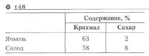

127L Опубликовано 1 февраля, 2018 Опубликовано 1 февраля, 2018 В пивоваренном 58% по Кунце. Раствор коварен!
DenisO Опубликовано 1 февраля, 2018 Опубликовано 1 февраля, 2018 (изменено) В 01.02.2018 в 21:12, 127L сказал: В пивоваренном 58% по Кунце. Т.е. все эти проращивания зерна не так уж и много крахмала выживают, примерно четверть всего? Просто у меня сейчас нашлись остатки ржаного солода двух видов, белый неферментированный и "золотой" ферментированный. Перерыл интернет, не могу найти содержание в нем крахмала и все тут... Хотел в затор забросить, и прикинуть сколько из него сахара выйдет В 01.02.2018 в 21:28, DenisO сказал: Т.е. все эти проращивания зерна не так уж и много крахмала выживают, примерно четверть всего? Наврал... проверил таблицу, в ячмене всего 56% (мне казалось под 70) Т.е. что получается, при соложении зерна крахмал не расходуется? Как такое может быть? Изменено 1 февраля, 2018 пользователем DenisO
DenisO Опубликовано 2 февраля, 2018 Опубликовано 2 февраля, 2018 Значит, я из каких-то кривых источников брал данные Зато вот что нашелhttp://beersmith.com/Grains/Grains/GrainList.htmПравда там не крахмал, там, как я понял "максимальный потенциальный выход сахара в %, который обычно надо умножать на 0.8 - 0.9", значение "Dry Yield"
127L Опубликовано 2 февраля, 2018 Опубликовано 2 февраля, 2018 DenisO сказал: я из каких-то кривых источников брал данные данные их разных источников могут отличаться, но фактическое содержание крахмала в твоем солоде может отличаться еще сильнее от данных из литературы, Раствор коварен!

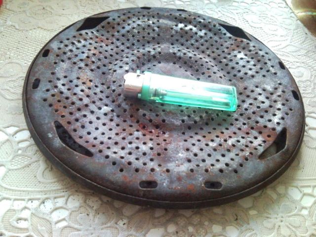

Пчёл Опубликовано 6 февраля, 2018 Опубликовано 6 февраля, 2018 (изменено) Приходилось гнать бражку не фильтрованную.Размешал всё содержимое,что бы равномерно было,залил в обычный аллюминевый бидон от доильного.Положил рассекатель пламени на газовую комфорку,сверху свой бидон и всё отлично.Раз десять гнал так и ни разу ничего не пригорало.Для большёго производства конечно нужен ПВК или НБК,а так,мелкими партиями,можно и не заморачиваться.Этих рассекателей,как грязи,в любом хоз маге. Изменено 6 февраля, 2018 пользователем Пчёл
