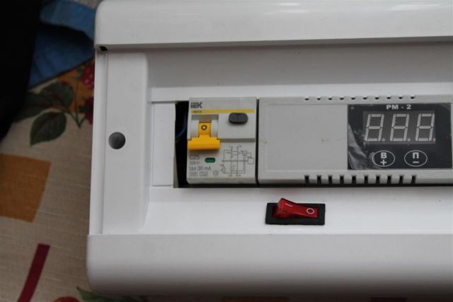

У тебя точно УЗО? УЗО может срабатывать, а автомат нет.
Вот такой у меня установлен
Блин , сейчас проверил кнопка тест не отключает автомат .  :scratchhead:
Изменено пользователем Masikalis
Да, здесь и УЗО и выключатель.
