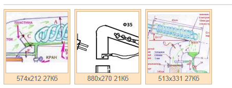

falki Опубликовано 13 февраля, 2016 Опубликовано 13 февраля, 2016 (изменено) Вот анализ спирта сделанный на газовом хроматографе.если кому принципиально можно и оригинал суть в том что на там узле отбора нельзя отобрать головы что видно из анализа. вот для сравнения спирт сделанный на клюшке никсона [member=breeee4], Имхо Домперегон (осколок от Губеров) - производитель, непосредственно сидит на крупном заводе в Питере; Карелин - торгован; Антоныч - "народный" новый брэнд, как по-другому втюхивать, что уже раньше втюхивали и потом все встало. Воровать чужие идеи не хорошо тем боле если не понимаешь как это работает. Изменено 13 февраля, 2016 пользователем falki
serafh Опубликовано 13 февраля, 2016 Опубликовано 13 февраля, 2016 (изменено) суть в том что на там узле отбора нельзя отобрать головы Ты же старый зубр и знаешь, что основная причина хренового отбора голов - хреновое разделение по фракциям в самой колонне. Добавлю - основная обьективная причина Воровать чужие идеи не хорошо тем боле если не понимаешь как это работает. Они не воруют - там полный симбиоз Изменено 13 февраля, 2016 пользователем serafh Сообщение отражает мнение автора (imho)
falki Опубликовано 13 февраля, 2016 Опубликовано 13 февраля, 2016 (изменено) Нет ты неправ сама суть данного узла отбора не позволит отобрать головы .они будут мазаться весь погон.даже классическая клюшка не позволит это сделать .объясняю почему с одной стороны пар с другой стороны пластины флегма. флегма холодная пар взаимодействуя с перегородкой охлаждается и возвращается на насадку .то есть он некогда не попадет в узел отбора по фракциям. Изменено 13 февраля, 2016 пользователем falki
serafh Опубликовано 13 февраля, 2016 Опубликовано 13 февраля, 2016 флегма холодная пар взаимодействуя с перегородкой охлаждается и возвращается на насадку .то есть он некогда не попадет в узел отбора по фракциям. Ну почему же? "Холодная" флегма начнет опускаться по колонне вниз, там, либо снова попадает в куб, либо смешиваясь с восходящим паром благодаря тепломассовому обмену снова начнет подниматься на свою фракционную полку. А потом снова попадает в деф и идет на отбор или снова на возврат в колонну. Сообщение отражает мнение автора (imho)
serafh Опубликовано 13 февраля, 2016 Опубликовано 13 февраля, 2016 [b][member=falki][/b], Вот тут как раз многое зависит от режима работы РК (в предзахлебном режиме, конечно все с телом выдуется в деф) и ее конструктива (например, насадка, диаметр, высота, теплоизоляция) Сообщение отражает мнение автора (imho)

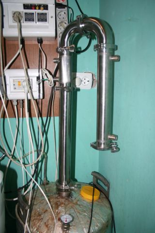

Glog Опубликовано 13 февраля, 2016 Опубликовано 13 февраля, 2016 все кричат что это очень дешево для такого оборудования, вы как думаете? Дистиллятор по ссылке я бы тоже не купил, потому что: 1. в дистилляторе не должно быть никакой насадки, а тем более пыжей. Всевозможные способы укрепления, применяемые в дистилляторах, преподносятся не разбирающемуся в теме обывателю как достоинство. 2. нет основных характеристик устройства. Сколько может воды или спирта утилизировать и при каком расходе 20 гр.С. воды. Наверное поэтому и нет описания внутреннего устройства холодильников. Если там кожухотрубники - это одно, если там спираль из 2 метров 6-ки это другое. На фоте дистиллятор - конструктор. Утилизация по спирту длинным кожухотрубником - 5 квт. (Для обывателя перевожу - можно перегнать до 25 литров спирта в час.) Короткий кожухотрубник теоретически должен утилизировать 2 квт по спирту. Сейчас стоит на полевых испытаниях на сахарной браге. Бюджет изготовления кожухотрубников и железок из Китая, с доставкой 11 тыр. Ох уж эти сказочки! Ох уж эти сказочники!
