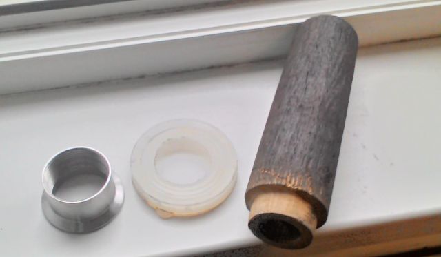

ksa Опубликовано 14 июля, 2018 Опубликовано 14 июля, 2018 (изменено) Кто нибудь пробовал щепу-колышки при выдержки дистиллятов в банке фиксировать,чтоб не тонула и учавствовала в газообмене? Делаю по совету здешнего продавца щепы и бочек. Раз в 3 дня все перемешиваю и даю напитку "подышать" воздухом 1-2мин. Изменено 14 июля, 2018 пользователем ksa

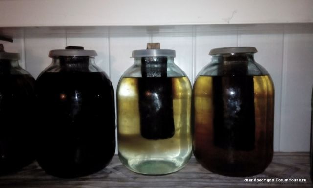

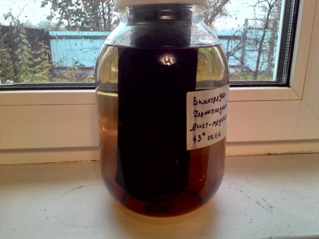

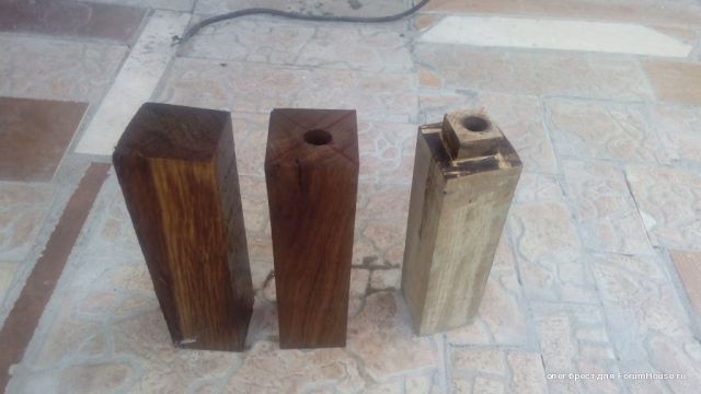

Алексей SaR Опубликовано 14 июля, 2018 Опубликовано 14 июля, 2018 (изменено) то нибудь пробовал щепу-колышки при выдержки дистиллятов в банке фиксировать,чтоб не тонула и учавствовала в газообмене? Разница во вкусе-ароматике есть,в сравнении с обычной закладкой щепы аэрированием и тп.? Или те же лыжи... По моему уже писал о подобном, был осмеян, но мне пофиг. Главное , что у меня ЭТО работает, причем весьма неплохо, не бочка конечно, но и не чипсы.Если б древесину сыскать для заготовок путевую из правильного дуба, думаю не сильно от мелкой бочки отличатся будет. Идея не моя, Олегу отдельное спасибо за это. В данный момент 2 штуки в "работе", типа "кальвадос" и типа "ржаной виски", стоят почти полгода, вкус неплохой у обеих напитков, пускай еще с полгодика постоят плинтуса не боюсь т.к. уже порядком истощены. Изменено 14 июля, 2018 пользователем Алексей SaR 5 Данное сообщение отражает личное мнение автора, которое может отличаться от мнения остальных участников.
