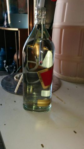

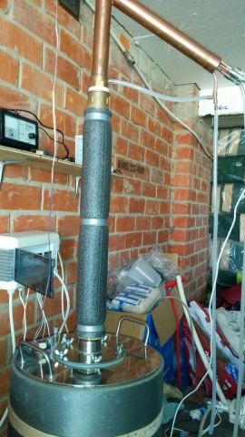

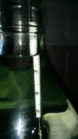

Дюймовочка Опубликовано 30 июня, 2016 Опубликовано 30 июня, 2016 (изменено) на короткой царге отжимать 900 мл - самоубийство, по сивухе.Какая мин крепость на выходе не имеет сивухи при услови получения продукта без скачков темп в колонне?Сейчас пришёл в гараж и вот что получил бутыль 4,5 литра, после голов, а они закончили ровно в 17.00 данная емкость наполнилась в 22.30 И фото Липецкой установки. Изменено 30 июня, 2016 пользователем Дюймовочка
alexeyT Опубликовано 30 июня, 2016 Опубликовано 30 июня, 2016 (изменено) без скачков темп в колонне? так не бывает... минимум по крепости - 93%. там уже есть сивуха. но не критично Изменено 30 июня, 2016 пользователем alexeyT
Дюймовочка Опубликовано 30 июня, 2016 Опубликовано 30 июня, 2016 Значит у меня бывает, причем 1 год делал на тарелках с колпачкоми и вот там действительно была сивуха, а сейчас доволен и очень рад что оказался на этом форуме и спрыгнул с ХД.
alexeyT Опубликовано 30 июня, 2016 Опубликовано 30 июня, 2016 (изменено) [member=Дюймовочка], тебя закодировать надобно, как всех Хлопчиков.... дать чистого ИА нюхнУть... только тогда научишься отличать сивуху по-взрослому... как в столицу соберешься - маякни. заранее. придумаем способ пузыречек передать... пысы. что-то я на Липецком аппарате термодатчика не узрел... Изменено 30 июня, 2016 пользователем alexeyT

baltis Опубликовано 30 июня, 2016 Автор Опубликовано 30 июня, 2016 [member=Дюймовочка], что-то я на Липецком аппарате термодатчика не узрел... Лёш, я предлагал установить температурный датчик прямо на металл, закрепить и утеплить. Но Сергей почему то решил обойтись без него. Только я не представляю, как мог контролировать процесс, не зная температуру в царге. Наверное, уже чутьё выработалось :) А ты говоришь [member=COURIER], не придирайся. он - начинающий... Изготовление оборудования и автоматики для нашего хобби
