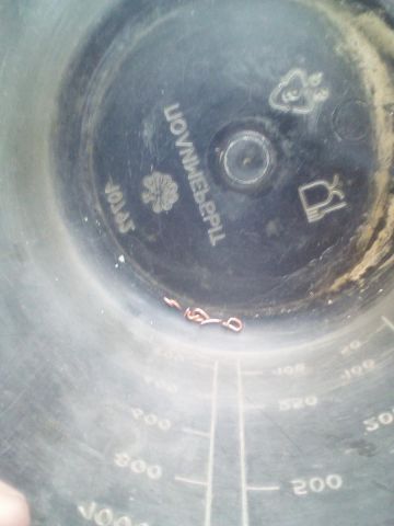

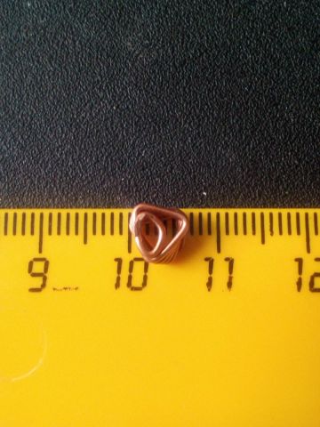

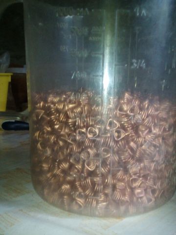

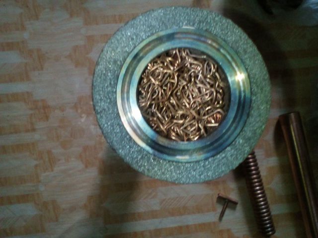

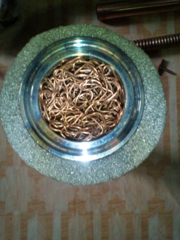

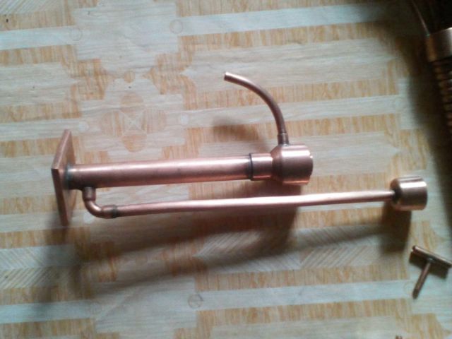

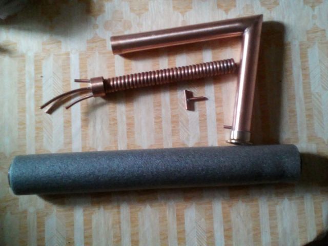

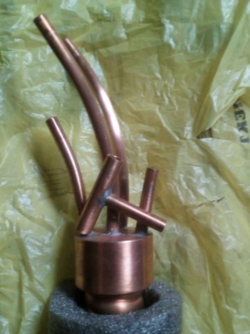

CTAPbIU Опубликовано 25 октября, 2018 Опубликовано 25 октября, 2018 (изменено) Приветствую уважаемые коллеги! В конце сентября приобрел у Юрия Николаевича оборудование. Готово было за 3 дня и ещё почти через неделю получено мной в курьерке. Сделано все класс (угол и клампы на аргоне, остальное на мягком), спасибо мастеру! Попугай вообще красавец. На фотках всё видно. Димрот с ХП на 35 трубе, царга 0,5м НД42 утепленная с медной СПН 8х8х0,85 (засыпана полностью), все на 1,5" клампах. Царга запыжованна с двух сторон, пыжи просто куски проволоки из которой нарезана СПН. На фото видно, что мусора не много, оказалось действительно не много, но на фото он не весь - надо было потрясти, а то периодически немного выпадает из царги. В эти выхи делал пробный пуск - в режиме дистилляции на клюшке с царгой имеющиеся 2кВт индукции даже не заметны, ССЖ бодренько течет в приемную емкость))). Правда вся конструкция имеет некоторое отклонение от горизонта. (UPD) Разобрался - причина кривоватая врезка в куб (куб не Юрия Николаевича!!!). Спасибо мастеру за труд! Ну и мааааленькая ложечка дегтя, я не уточнил, а мастер сделал, как ему было удобно - все трубки оборудования 6-ка (подвод воды, возврат флегмы/отбор, ТСА), и только на тройнике две трубки 8-ка... Изменено 29 октября, 2018 пользователем baltis Errare humanum est! (L.A.Seneca)
baltis Опубликовано 25 октября, 2018 Автор Опубликовано 25 октября, 2018 (изменено) Сначала хотел оставить без внимания этот отзыв, но немого подумав, решил ответить. [member=CTAPbIU], Василь Михалыч, спасибо за критику и похвалу. Начну с вертикальности колонны. Смотри на выход из куба, т.к. на царге труба отторцована на токарном станке, а на дефе труба 35 плотно входит в наконечник клампа, - здесь косяков быть не должно. Трубки. Поскольку димрот навит из шестёрки, то вход и выход воды, соответственно, на 6мм. Если бы заказал напайки на 8 или резьбы, я сделал бы без труда и без дополнительной оплаты. Так делаю всегда. Тройник сделан 6х8х8 и это не критично, т.к. силиконовая трубка 5х7 легко надевается как на шестёрку, так и на восьмёрку. Для ТСА шестёрки тоже достаточно вполне. Да и отбор через шестёрку более чем достаточно. Во всяком случае, никто на это ещё не жаловался. С насадкой всё неоднозначно, каюсь. В общем, спасибо, Василий Михалыч за отзыв, будут вопросы, пиши. Качественных напитков и отсутствия утреннего похмелья © Изменено 29 октября, 2018 пользователем baltis 1 Изготовление оборудования и автоматики для нашего хобби
CTAPbIU Опубликовано 26 октября, 2018 Опубликовано 26 октября, 2018 (изменено) [member=baltis], Юрий Николаевич, спасибо на добром слове. Я ж не в претензии и в ЛС об этом писАл, да и тут, как мне показалось, без каких-либо претензий, поэтому если чем задел - извини. И рынок я мониторил, о чем честно и написал, мол я сам не увидел. А написал... написал максимально честно и беспристрастно, т.к. не могу по другому, не приучен, и надеюсь моя писанина к-н поможет. Про силикон да, ты мне говорил, что 5-ка подойдет и туда и туда, не написал, т.к. сам пока не попробовал - *бся в выхи с имеющейся у меня ПВХ-кой, подмоткой и хомутами. Можешь считать меня перфекционистом, но, ИМХО, тройник 8х6х8 "не по фэншую" (трубки разного диаметра, если их надо стыковать), унификация должна быть. Здоровья во всех членах и успеха во всех начинаниях, Юрий Николаевич. PS всё вышесказанное ИМХО (КМК), никак не влияющее на Качество оборудования, производимого ТС!!! UPD Юрий Николаевич, забыл, про вертикальность - смогу только в выхи поискать причину. Сам склоняюсь, что виновата врезка. Почему допустил возможность вины царги - там же не наконечники клампа, а кольца. В любом случае, найду причину - отредактирую. Изменено 29 октября, 2018 пользователем baltis 1 Errare humanum est! (L.A.Seneca)
Mihalich Опубликовано 26 октября, 2018 Опубликовано 26 октября, 2018 (изменено) вся конструкция имеет некоторое отклонение от горизонта Вообще не проблема, когда царга одна. Выставляешь царгу вертикально, регулируя ножки куба. Мне вот приходится периодически 4 царги на одном кубе выравнивать, там веселее. С индукцией не работал, но наверняка у плитки есть ножки - можно подкладыванием под них выровнять вертикаль. А еще лучше, если куб большой и тяжелый, выставить его ножками в нужный уровень, а плитку к нему снизу "поджать". Для более-менее надежной фиксации ПВХ я применял хомут винтовой, предварительно надев на трубку водяную отрезок силиконовой трубки. Диаметр увеличивается и лучше обжимается за счет силикона. ЗЫ Еще вспомнил, царга "завалена" была у меня из-за неровности пола, а кубом была кега без ног... Заленился в ванной перекладывать плитку при ремонте. Изменено 26 октября, 2018 пользователем Mihalich Помогу с оборудованием для наших дел Гонщик формулы С2Н5ОН
CTAPbIU Опубликовано 26 октября, 2018 Опубликовано 26 октября, 2018 [b][member=Mihalich][/b],Миш, спасибо за наводку! Куб - бак автоклава, ножек нет, но вариант "завалить" индукционку даже не рассматривал, а он пожалуй самый простой и можно вообще не заморачиваться. Уже дал поручение найти подходящий силикон для возврата, он же и под винтовые хомуты для воды пойдет (не буду ПВХ-ку менять, 10-ка пищевая меня всем устраивает, да и все подключения/отводы уже давно приколхожены). "Вдумчиво" в эти выхи займусь (если получиться), в прошлые времени не хватило (от слова совсем) - "настраивал" оборудование (никогда раньше с таким не гнал), да ещё до кучи два раза на возврате срывало шланг ("плыла" подмотка) и три раза через ТСА фуячило (не успевал в достаточной мере нагрев снизить)... вот только подумываю винтовые хомуты заменить на "самозажимные" автомобильные, а то на малых диаметрах винтовые не совсем "круглые" (а точнее совсем "не круглые")))) Errare humanum est! (L.A.Seneca)
ksa Опубликовано 26 октября, 2018 Опубликовано 26 октября, 2018 (изменено) Если кому интересно... Меня так же смутили трубки 6-ки. Потому заказал на воду наконечники 1/2" с резьбой. На отбор 8-ку. Все было сделано по заказу. Клюшка была немного косо боко приварена к к лампу 2", но теперь, смотрю, мастер изменил систему соединения и уже такой проблемы нет у других. Т. Ч. Не стесняйтесь уточнять и до заказывать нужные мелочи. Изменено 26 октября, 2018 пользователем ksa
Mihalich Опубликовано 26 октября, 2018 Опубликовано 26 октября, 2018 [b][member=CTAPbIU][/b], у тебя кламповые крепления? Вертикальность проще всего проверить по отвесу и линейке. К "клюшке" цепляешь нитку с грузом, и измеряешь расстояние до клампа вверху и внизу, поворачиваешт клюшку на 90 градусов и еще измеряешь. Делаешь выводы о том, куда на сколько наклонять, потом опять измеряешь. Пока результат не устроит (отклонение в 0,5см на 1м высоты более чем нормально). Помогу с оборудованием для наших дел Гонщик формулы С2Н5ОН
baltis Опубликовано 26 октября, 2018 Автор Опубликовано 26 октября, 2018 Не стесняйтесь уточнять и до заказывать нужные мелочи. Это касается всех заказчиков. Чтобы не было потом недоразумений. Изготовление оборудования и автоматики для нашего хобби
CTAPbIU Опубликовано 26 октября, 2018 Опубликовано 26 октября, 2018 (изменено) [member=CTAPbIU],... Вертикальность проще всего проверить по отвесу и линейке. ...(отклонение в 0,5см на 1м высоты более чем нормально). Невертикальность бросилась в глаза, проверил отвесом, ессно больше 5мм - примерно 25мм. Отклонение общее, в смысле для всей колонны, поэтому и решил, что выход из куба, или "нижний" кламп. "Покрутить" царгу не было времени. Оборудование за городом, а я на буднях, в основном, в городе, поэтому пока добавить нечего Меня так же смутили трубки 6-ки. Потому заказал на воду наконечники 1/2" с резьбой. На отбор 8-ку. Все было сделано по заказу. ... Т. Ч. Не стесняйтесь уточнять и до заказывать нужные мелочи.Меня не смутили трубки 6-ки, 1/2" сгоны на воду специально не заказал - решил, что трубкам на мягком припое будет тяжеловато удерживать две гайки и "шланг". 6-ка на отборе тоже вполне устраивает. Речь была именно о разных диаметрах трубок, подлежащих соединению друг с другом, м.б. я не совсем понятно написал, сорян. Изменено 26 октября, 2018 пользователем CTAPbIU Errare humanum est! (L.A.Seneca)

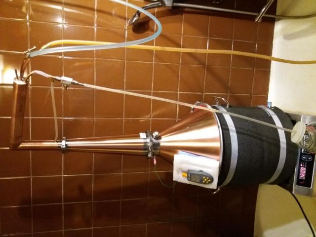

Дядя Серёжа Опубликовано 6 ноября, 2018 Опубликовано 6 ноября, 2018 Спасибо Юрий Николаевич клюшка работает
baltis Опубликовано 6 ноября, 2018 Автор Опубликовано 6 ноября, 2018 [b][member=Дядя Серёжа][/b], красотища-то какая! Только при таком раскладе возврат флегма не нужен совсем. Изготовление оборудования и автоматики для нашего хобби
