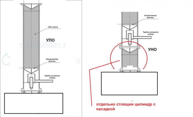

xOther Опубликовано 20 марта, 2017 Опубликовано 20 марта, 2017 Николаич, извиняй, влезу. [b][member=СЭМагонщик][/b], брал УПО у меня. Так вот в УПО ни какая насадка не впихивается. Все обсуждения и откуда он "родился" - http://forum.grainwine.info/index.php/topic/1016-poluchenie-distilljata-za-odin-otbor-otvoblivan/ Много спорили как его назвать, то ли УНО (нижнего), то ли УПО (промежуточного), в итоге это узел полного отбора. Остальные аббревиатуры тоже присутствуют в нашем лексиконе, но для своих методик. Медные дистилляторы/дефлегматоры/царги,автоматика и др.Медь, фитинги с доставкой.Наборы для самостоятельной сборки.
baltis Опубликовано 20 марта, 2017 Автор Опубликовано 20 марта, 2017 (изменено) НУО -отбор, возврат флегмы и в нижней части небольшой слой СПН http://forum.grainwine.info/index.php/topic/735-ispolzovanie-uno-uzel-nizhnego-otbora-i-cp-pri/?p=61972 Изменено 20 марта, 2017 пользователем baltis Изготовление оборудования и автоматики для нашего хобби

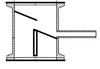

snab Опубликовано 21 марта, 2017 Опубликовано 21 марта, 2017 если УПО "рюмочного типа" то куда там сыпать насадку, он и так короткий. [member=baltis], извини, что влезу, уже не первый раз это мусолится УПО, УНО... в чем разница.. ИМХО - Не важно какой Узел Отбора, важно как он используется. Предназначение УО одно - отбирать флегму в жидком виде (+ по пару опционально). Рюмочный, перегородочный - фиолетово. [member=СЭМагонщик] Что мешает поставить ниже узла цилиндр и засыпать в него насадку? получаем узел для работы в режиме ректа или ндрф, сколько сыпать насадки, какую мощность подавать, как поймать максимальную точку концентрации примесей промежуточных - это уже другой вопрос. Цель одна - максимально избавится от нежелательных примесей, а методика разная. 1 «Не стыдно чего-нибудь не знать, но стыдно не хотеть учиться»
СЭМагонщик Опубликовано 21 марта, 2017 Опубликовано 21 марта, 2017 (изменено) Ребята !!! Я только Николаичу указал на ошибку в описании! Больше ничего не хотел сказать. Юрий Ник. все поправил, здесь( в этой теме) про разницу УПО и УНО рассуждать не правильно имхо. Что мешает поставить ниже узла цилиндр и засыпать в него насадку? получаем узел для работы в режиме ректа или ндрф, сколько сыпать насадки, какую мощность подавать, как поймать максимальную точку концентрации примесей промежуточных - это уже другой вопрос. Цель одна - максимально избавится от нежелательных примесей, а методика разная. Не сдержусь Про цилиндр ниже узла отбору куда ты хочешь сыпать насадку. Там смысл ,что отбор как бы находится внутри насадки ,если я правильно только понял. Изменено 21 марта, 2017 пользователем СЭМагонщик В русском языке есть слово из трех букв обозначающее "нет", но пишется и произноситься по другому.
snab Опубликовано 21 марта, 2017 Опубликовано 21 марта, 2017 Не сдержусь да и не нужно Там смысл ,что отбор как бы находится внутри насадки конечно (УНО) внутри насадки, но не обязательно в ее толще у меня по такому принципу сделано сколько и какой насадки хочу, столько и сыплю, или вообще снимаю, оставляя пустоту (УПО) 1 «Не стыдно чего-нибудь не знать, но стыдно не хотеть учиться»
baltis Опубликовано 21 марта, 2017 Автор Опубликовано 21 марта, 2017 (изменено) [member=snab], зачем на УНО (тьфу-тьфу) на УПО возврат флегмы? Изменено 21 марта, 2017 пользователем baltis Изготовление оборудования и автоматики для нашего хобби
baltis Опубликовано 21 марта, 2017 Автор Опубликовано 21 марта, 2017 (изменено) Игорь, я опять перепутал. Имел ввиду возврат флегмы на УПО. С НУО всё предельно ясно. Изменено 21 марта, 2017 пользователем baltis Изготовление оборудования и автоматики для нашего хобби

baltis Опубликовано 21 марта, 2017 Автор Опубликовано 21 марта, 2017 [b][member=snab][/b], не понимаем мы друг друга. Я имел ввиду в УПО трубку возврата флегмы в куб. [b][member=xOther][/b], Ильдар, чертяка, всё прикалываешься над дядей :) Изготовление оборудования и автоматики для нашего хобби
snab Опубликовано 21 марта, 2017 Опубликовано 21 марта, 2017 (изменено) Я имел ввиду в УПО трубку возврата флегмы в куб аааа, вот об чем речь, а я понять не могу так все просто - у меня один узел на все случаи, и для ректа, и для ндрф, и для отво)))) ПС УО - сделан ввиде отдельного блока, под разные царги его можно ставить, он не в составе царг. Выше рисунки были просто для примера, у меня - перегородочный. Изменено 21 марта, 2017 пользователем snab «Не стыдно чего-нибудь не знать, но стыдно не хотеть учиться»
baltis Опубликовано 21 марта, 2017 Автор Опубликовано 21 марта, 2017 [b][member=snab][/b], я делаю такие. Но только как УПО, без возврата флегмы. Изготовление оборудования и автоматики для нашего хобби
snab Опубликовано 21 марта, 2017 Опубликовано 21 марта, 2017 без возврата флегмы Мне кажется, что роли трубки возврата здесь особо то и нет, трубку вывода пережал, всё через пластину и стечет. Делал для ректа, а там уж и ОтВо появилось) «Не стыдно чего-нибудь не знать, но стыдно не хотеть учиться»
СЭМагонщик Опубликовано 21 марта, 2017 Опубликовано 21 марта, 2017 конечно (УНО) внутри насадки, но не обязательно в ее толще Спасибо, дошло. В русском языке есть слово из трех букв обозначающее "нет", но пишется и произноситься по другому.
