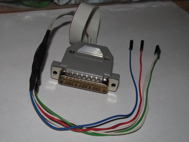

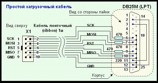

Я программировал через LPT программатором пять проводков, программа BASCOM.post-2512-0-60091400-1478251581_thumb.jpgpost-2512-0-08944200-1478251648_thumb.jpg

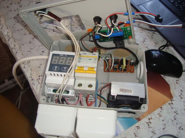

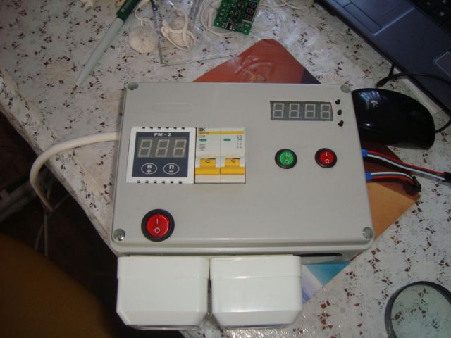

Юрий Николаевичь  , Я примерно год юзал все в одной кробочек и ни одной помехи.

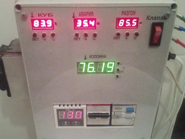

А у меня и сейчас всё в одной коробочке.post-2512-0-47047300-1478255935_thumb.jpg
Изменено пользователем Optimist
Вот это меня и интересовало. Спасибо.
