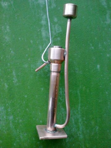

Юрий Николаич, на твоей насадке получил спирт 95+% из виноградного СС. По зерновым позже отпишусь.

[b][member=andrey974][/b], это не спирт. А вообще, надо бы получить 93,5-94%. А для этого необходимо отсыпать СПН (опытным путём)
это не спирт
Скажем "спирт". Вообще это было 1-е тело при ОтВоблин. Результатом доволен.  93-94% впереди. За железки спасибо, качество на уровне.
[b][member=andrey974][/b], если будешь делать из фруктовой или зерновой браги, то крепость должна быть 93,5-94%. Тогда и вкус, и запах исходного продукта сохраняются. Даже если 93%, уже чувствуется сивуха, но совсем немного. Выше 94% обдирает всё. По крайней мере, у меня так.
