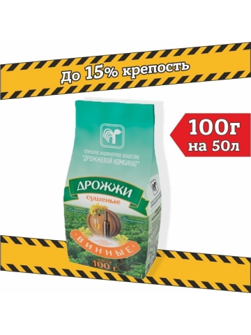

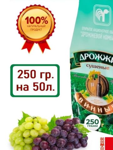

Shurik_designer Опубликовано 10 августа, 2022 Опубликовано 10 августа, 2022 12.08.2019 в 09:49, Jurgen сказал: Заступлюсь за земляков. Пользую только эти дрожжи. Винные для яблочного сока давно... Из сока получается отличное вино (сидр) . Что с яблок, что со слив. Подскажи, пожалуйста, какое количество винных дрожжей нужно для сидра? А то противоречивую информацию увидел, не знаю сколько брать (пачки под рукой нет)
Jurgen Опубликовано 10 августа, 2022 Опубликовано 10 августа, 2022 Я беру примерно пол 100грамовой пачки на кегу в 30 л сусла. Сок подслащиваю сахаром до 18-20 brix. Дрожжи просто сыплю в кегу и забываю про неё на неопределенное время. Вспоминаю где-то к новому году. Тогда перегоняю или просто снимаю с осадка если цель сидр. Если нужна скорость брожения, дрожжи лучше разбродить. 1
Shurik_designer Опубликовано 10 августа, 2022 Опубликовано 10 августа, 2022 4 часа назад, Jurgen сказал: Я беру примерно пол 100грамовой пачки на кегу в 30 л сусла. Спасибо! Получается 250 г на 50 литров - это перебор, не зря я засомневался ))

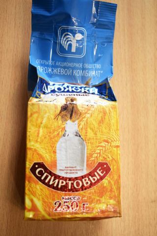

Shurik_designer Опубликовано 27 марта, 2023 Опубликовано 27 марта, 2023 Господа, тут такой вопрос, кто-нибудь пользовался Белорусскими дрожжами в упаковке 500 г? Ранее покупал по 100 г и 250 г и выглядели они так А тут заказал упаковку по 500 г и пришли пакеты из чистой фольги с наклейкой. Вот думаю не подделка ли? Или они такие и есть в упаковке на пол кило...
