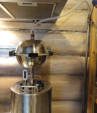

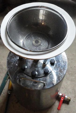

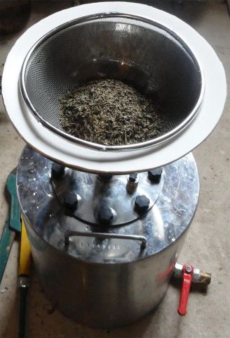

Сэмогонщик Опубликовано 21 марта, 2015 Опубликовано 21 марта, 2015 (изменено) Здравствуйте коллеги! Хочу сразу объяснить патетику момента. Я не претендую на открытие чего-то нового и оригинального. Почему обратно к истокам, потому что гоним мы и аллах акбар не поем, а ведь арабы придумали дистилляцию. Перегоняли эфирные масла. В царской России делали цветочную воду, клали цветы в джинкорзину и перегоняли. Почему, в моем понимании, возникло модное слово джинкорзина, это тот же сухопарник, но большой. Для джина идет много громоздких ингредиентов типа кучи цитрусовых корок, которые много занимают места, и если для какой-нибудь гвоздички пахучей, мяты, кориандра нужен маленький сухопарничек, то для джина нужна корзина, ну прям поэт! Перед тем как сделать что-то основательное, решил побаловаться и вас, уважаемые коллеги, побаловать. Кстати я пока не большой фанат данного направления, каждый день травы не перегоняю, поэтому думаю данный девайс пока послужит. Мята после отгонки, распухла раза в два. История испытания. Залил в бак 2л воды. В корзину заложил 30г мяты. Решил сделать для бани поддавалку. Что не сделает самогонщик, все наровят поддать, даже в парилке. . Итог раньше, когда я не использовал такой полезный аппарат, мяту пытался заваривать на плите, получался отстой, потому что запах мяты улетал, а хвосты оставались в настое , но тогда я этого не знал. Сейчас дистиллятной воды, получилось 300гр, приятно пахнет мятой. А то что осталось в корзине, как раз пахнет отстоем. Хороший аппаратик, будем развивать травяную тему. В этом варианте не надо дожидаться вонючих хвостов. Какие недостатки в этой конструкции-только один, тонкие миски и нижнее донышко поигрывает на нижнем креплении, малек подтекало на второпластовой прокладке, поставил силиконовую, и все ок, все прокладки надо ставить силикон. Кстати в этом есть и достоинство, тонкие миски работают как шлем. Канцелярские зажимы 6шт держат прекрасно быстро снимаются. ПС Последнее фото от Гагарина. Денис спасибо! Веришь, первый раз в жизни выгнал безалкогольный напиток, а ты уже закусь подогнал Изменено 22 марта, 2015 пользователем Сэмогонщик 2

пЫво Опубликовано 22 марта, 2015 Опубликовано 22 марта, 2015 Может паропровод лучше из нержегофры сделать?

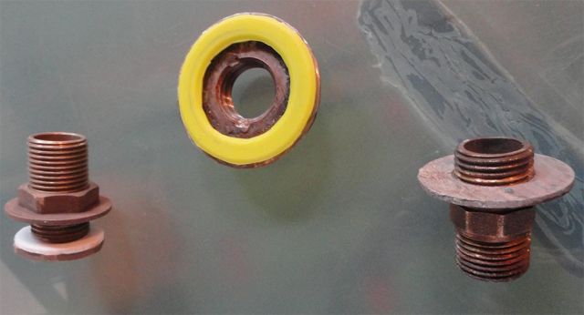

Сэмогонщик Опубликовано 22 марта, 2015 Автор Опубликовано 22 марта, 2015 [b][member=пЫво][/b], У меня стандартно все паропроводы из нержгофры, однако в этом варианте поставил штуцера и силикон по причине жидковатости конструкции. Если она в покое, как в случае с силиконом, все ок. Пробовал ставить нержгофру-возникают разные нагрузки, ее корежит, не понравилось. Да и мыть после ароматов силикон проще. Только что вернулся из бани. По поводу моего первого эксперимента-30г мяты и вода. Обращаться в Левадоцентр не понадобилось. Мужикам в бане, моё творенье не понравилось. Аромата получилось мало. Надо попробовать на воде увеличить дозу сырья, а может попробовать свежее сырьё, скоро лето. Или со спиртом, может экстракция будет лучше. Шоу продолжается!
ванечка Опубликовано 22 марта, 2015 Опубликовано 22 марта, 2015 [b][member=Сэмогонщик][/b], как то давно в одной из тем на хд было обсуждение экстракции и мацерации .так вот помоему (может и ошибаюсь) mak210 говорил, что нужны растворители для эфирных масел в нашем случае спирт. причем разные вещества вымываются разным по плотности % спирта это для мацерации справедливо, я потом такую же информацию в сети читал на специализированных ресурсах. а ты попробуй не воду, она мало что из эфиров выбивает, а сортировку ну скажем как водка плотностью. думаю больше толку будет.

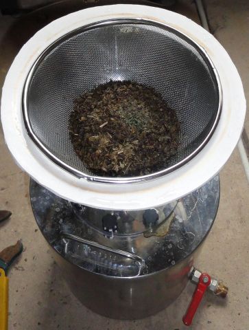

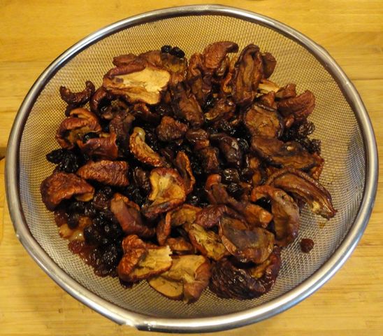

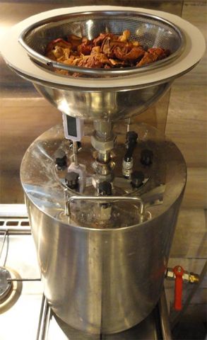

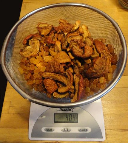

Сэмогонщик Опубликовано 20 апреля, 2015 Автор Опубликовано 20 апреля, 2015 (изменено) Наконец настало время попробовать мифические сухофрукты. Надо признаться сухофрукты старые практически без запаха. Детсадовский компотик, 200гр яблок, 200гр изюма. 3л воды, 1,5л СР. На лицо, явное удобство конструкции. Ю тюб словами Чуть отобрал голов, чтобы промыть холодильник. На первом литре запах не чувствуется. После 85С а кубе начинается. Для запахаотдачи, может сухофрукты слегка замачивать, потому как, только в паре стала присутствовать вода, запахи стали раскрываться. После 90С начали попахивать хвостики, как и ожидал запах сухофруктов в хвостах. 1,5л полет нормальный. На 100С видно как жидкость идет маслянистая, как будто сивуха, которой нет в СР. Отбор прекратил. Открыл корзину. Результат. Запах приятный. Хорошо размягчился и насытился влагой только низ корзины и края. Середина суховата. Предварительный вывод, наверно не надо делать толстый слой. В следующий раз надо сделать еще этаж. Площадь корзины намного больше нежели аналоги в трубе. Если делать один этаж, то труба, вообще работать не будет, а еще есть опасность, что слипшаяся масса сухофруктов вообще закупорит трубу. Разбавил до 40% Дегустация. Вкус довольно приятный, напоминает сливовицу, что пил в Черногории. Перспектива развития этого направления есть. Изменено 20 апреля, 2015 пользователем Сэмогонщик

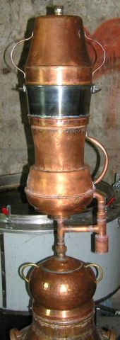

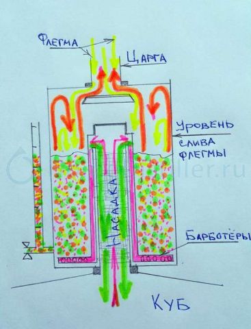

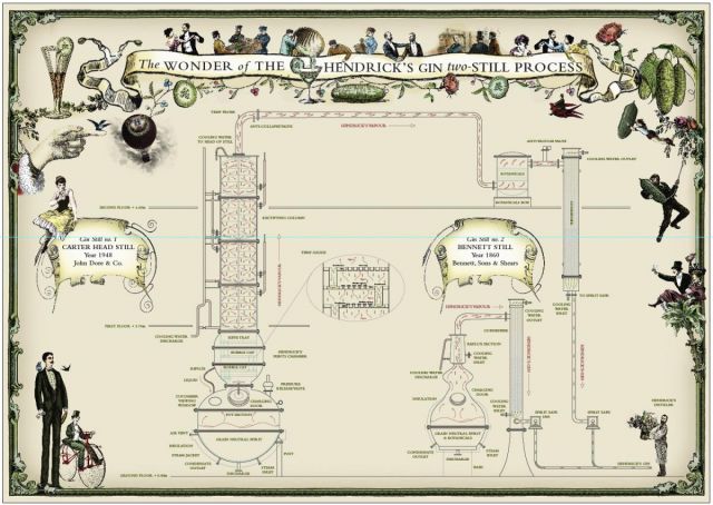

yorik15 Опубликовано 24 января, 2016 Опубликовано 24 января, 2016 [b][member=Evgen407][/b], На старинной картинке изображён процесс производства джина БОМБЕЙ-САПФИР, Смысл процесса - прохождения паров спирта через ботанику. НО ! Для стабильной спиртуозности паров в течении продолжительного времени необходимо дорогущее оборудование. Взять хотя бы джин-корзину и флейту, продвигаемую Карелиным. ( Ничего против не имею, каждому своё ). Почему предали АНАФЕМЕ на ХД недорогую СМД ( систему многоступенчатой дистилляции ). А ведь она позволяет НЕДОРОГО, без автоматики, поддерживать долговременное поддержание стабильной спиртуозности паров. Что нам и надо. Не сочтите за рекламу, наберите в поисковике -БУТЛЕГЕР 21. Там про джин нет ничего, но смысл поймёте. Сам сейчас собираю систему для джина. Испытаю и подробно (с фотками) отпишусь.
yorik15 Опубликовано 17 февраля, 2016 Опубликовано 17 февраля, 2016 Вчера испытывал самодельную МСД ( многоступенчатую дистилляцию) на 6-ти банках. В 6-й был набор ботаники. Наделал много косяков (буду исправлять). НО ! То что получилось меня очень порадовало. Запах, вкус, даже без отдыха.

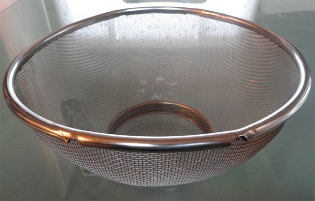

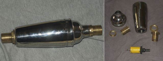

Антел Опубликовано 22 февраля, 2016 Опубликовано 22 февраля, 2016 Еще вариант изготовления из шейкера. Ниппель проточен, просто, для красоты.

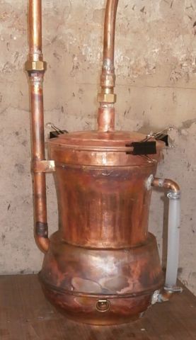

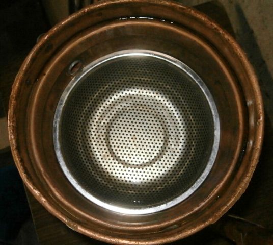

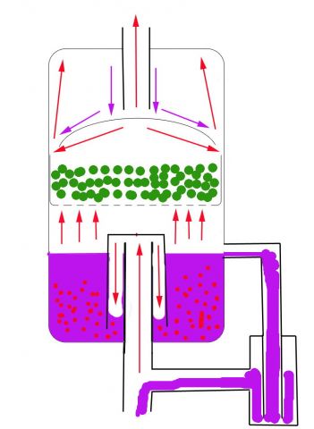

Evgen407 Опубликовано 16 апреля, 2016 Опубликовано 16 апреля, 2016 Разобрался с корзиной, переделал. Сделал снизу барботажную тарелку для смягчения пара, сверху небольшой шлем-дефлегматор. Ставится над кубом. При помощи этой корзины можно не только джин делать. Испытывал при приготовлении бехеровки, результатом доволен. Перед перегоном ботанику замачивал на сутки. Корзина вместительная, можно ведро ботаники насыпать. 3
AlexDol Опубликовано 15 мая, 2016 Опубликовано 15 мая, 2016 Разобрался с корзиной, переделал. Сделал снизу барботажную тарелку для смягчения пара, сверху небольшой шлем-дефлегматор. Ставится над кубом. При помощи этой корзины можно не только джин делать. Испытывал при приготовлении бехеровки, результатом доволен. Перед перегоном ботанику замачивал на сутки. Корзина вместительная, можно ведро ботаники насыпать. Evgen407, рад встретить в этом форуме коллегу который трудится в несколько другом направлении чем я, но конструкции наши похожи. Это радует, значит я не в тупике. И даже твоя идея насчёт джин-корзины заставила меня думать о перспективах моего узла оборудования. Вот ссылка, возможно тебе будет интересно. Удачи! http://forum.homedistiller.ru/index.php?topic=556.1100
