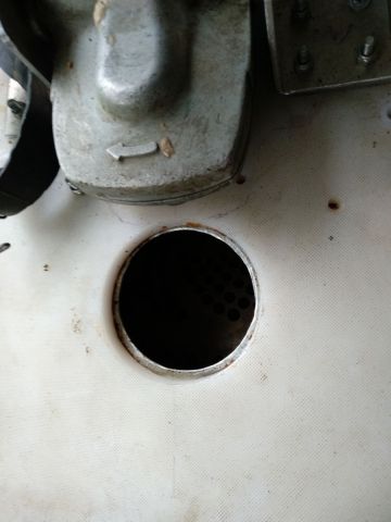

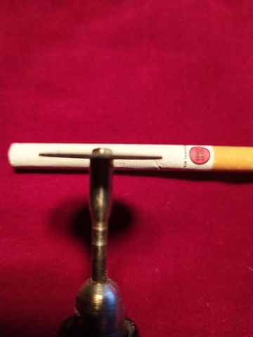

1 час назад, ura7 сказал:

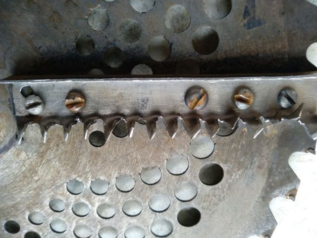

так то я ножиком прошел по ним,но видно надо больше дырки сделать.
Ножиком=это мазохизм какой то :laugh:.Я кругом(на фото) и то замучился.
1 час назад, Papic сказал:
у меня скачет только если зеленые яблоки в нее пихать
После прочистки сеток можна любые яблоки кидать,не будет скакать-это точно.

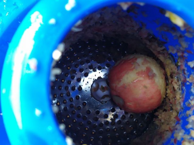

@ig_rok так она скачет из за того, что мякоть не сбрасывается, а прилипает комками. как в этом помогут дырки? и делать их больше ИМХО - сок совсем с мякотью будет и выход понизится
Поделиться сообщением
Ссылка на сообщение
Поделиться на других сайтах
6 часов назад, Papic сказал:
а прилипает комками
При толстых пазах не прилипает,а равномерным слоем распредиляется.Буду делать-выложу фото.
Так я делаю как должно быть изначально.А то что формы на заводе еще времен СССР ,так и заливает лишняя платмасса в пазы.Там получается очень плотный равномерный слой жмыха и не пропусти лишнюю мякоть.Хотя изначально эта соковыжималка для самогонщиков предназначалась.50-60% чистого сока.Остальное-пресс или кальвадос(если его можна так назвать.Я то сделал 130л. на вижимках брагу.Сейчас отцеживаю,но сам пить не буду,стремно.А так стоит вино из сока на фруктозе,его и перегоню для бочки.

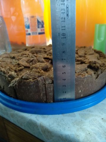

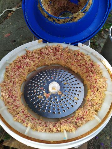

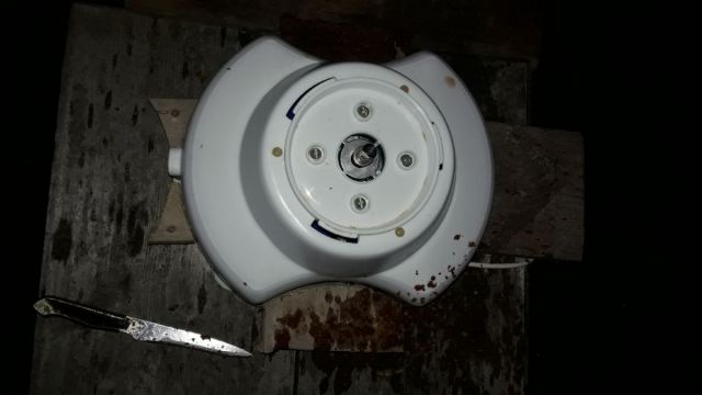

21.09.2020 в 00:39, ig_rok сказал:
Нужно переделать под ключ,а то большие яблоки в пластмассовый набалдашник упираются
Как и обещал,сделал фото.Это после 15кг.беспрерывной работы.
