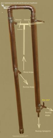

kuzmy4 Опубликовано 29 декабря, 2016 Опубликовано 29 декабря, 2016 Я правильно все понимаю на этой картинке? Тогда нужен еще тройник. Или магистрали охлаждающей воды надо отдельно соединять? А может зажимы лучше ставить на выходе воды (обратке)? А что еще на дистилляторе внизу за выход, загнутый вверх? Для чего он? Соединение с кубом 1/2" с наружной резьбой? Какова длина резьбы, можете ли еще доукомплектовать медной гайкой 1/2" на эту резьбу и медной шайбой? Я правильно понимаю, что почтой отправляете, нормально ли доедет, и сколько, примерно это будет стоить? Извините, что так много вопросов
Антел Опубликовано 29 декабря, 2016 Автор Опубликовано 29 декабря, 2016 [b][member=kuzmy4][/b], вход воды снизу, а не сверху Можно и через тройник, но, лучше, отдельные контуры. Стабильнее регулировка воды. Трубка внизу - ТСА (трубка связи с атмосферой), компенсирует избыточное давление/разряжение в конденсаторе. Длина резьбы стандартная, вроде 10-15 мм. Доукомплектовать можно, по чем куплю, добавлю к цене. Почтой отправляю, нормально едет. Посчитать можно на сайте почты, плюс мешок (упаковка). Наверное, рублей 300. Технические вопросы. лучше в личку.

serafh Опубликовано 29 декабря, 2016 Опубликовано 29 декабря, 2016 [member=Антел], Какую пользу ТСА в рубашечном дистилляторе приносит? Первый начал её делать внизу Алексей Т, но на КТ. Сообщение отражает мнение автора (imho)
Антел Опубликовано 29 декабря, 2016 Автор Опубликовано 29 декабря, 2016 [b][member=serafh][/b], не пердит. Там же разряжение от конденсации, не дает воздух через трубку отбора сосать..
serafh Опубликовано 29 декабря, 2016 Опубликовано 29 декабря, 2016 [member=Антел], Какой диаметр трубки отбора? Сообщение отражает мнение автора (imho)
