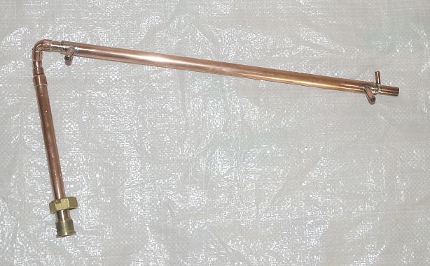

Антел Опубликовано 30 сентября, 2016 Автор Опубликовано 30 сентября, 2016 Еще один маленький прямоточник...

Master_1 Опубликовано 1 октября, 2016 Опубликовано 1 октября, 2016 Подскажите на какой диаметр можно мотать медную трубку 12 мм
7721 Опубликовано 1 октября, 2016 Опубликовано 1 октября, 2016 [member=Дима], что то тебя на маленькое потянуло :) Юр,так бюджетно выходит для пользователя,а производительность ни сколь не страдает,в сравнении с большими диаметрами труб :preved:
baltis Опубликовано 1 октября, 2016 Опубликовано 1 октября, 2016 .а производительность ни сколь не страдает,в сравнении с большими диаметрами труб :preved: [b][member=7721][/b], х.з., я бы так не утверждал. Изготовление оборудования и автоматики для нашего хобби
Антел Опубликовано 1 октября, 2016 Автор Опубликовано 1 октября, 2016 [b][member=baltis][/b], Юра, все расчеты, в цифирях, выложены на лабспирте. От скорости пара и т.д. Может есть косяки, но это уже для профи... АлексейТ, например, Я этими пользуюсь. ИМХО.
baltis Опубликовано 2 октября, 2016 Опубликовано 2 октября, 2016 (изменено) [member=baltis], Юра, все расчеты, в цифирях, выложены на лабспирте. Дима, а ссылочку? На досуге почитаю. Я больше практик. Просчитал как то мощность прямоточника, сделал, а в реальности оказалось совсем не так. Изменено 2 октября, 2016 пользователем baltis Изготовление оборудования и автоматики для нашего хобби
serafh Опубликовано 2 октября, 2016 Опубликовано 2 октября, 2016 (изменено) [member=Антел],[member=baltis], http://alcodistillers.ru/xcalcs4.html Здесь простейший калькулятор, чем толще паропроводная трубка в холодильнике, тем меньше его длина при одинаковой подводимой мощности и Тводы. Изменено 2 октября, 2016 пользователем serafh Сообщение отражает мнение автора (imho)
Антел Опубликовано 2 октября, 2016 Автор Опубликовано 2 октября, 2016 [member=baltis], вот, что надергал с лабспирта. [attachment=15956:!!Расчеты по холодильнику, прямоточник.doc] [b][member=serafh][/b], по этому калькулятору для 3 квт нужно 1,5 метра 15 трубы. По факту хватает 0,4-0,5... Такая же фигня как и на ХД.
serafh Опубликовано 2 октября, 2016 Опубликовано 2 октября, 2016 (изменено) [member=Антел], по этому калькулятору для 3 квт нужно 1,5 метра 15 трубы. ОК - это при определенном (1,23 л/мин) расходе воды, посмотри внимательно. Увеличь расход - уменьшишь длину. Я говорил об относительной зависимости длины и толщины холодильника при одинаковой мощи и воде (Т и расход) Изменено 2 октября, 2016 пользователем serafh Сообщение отражает мнение автора (imho)
Антел Опубликовано 2 октября, 2016 Автор Опубликовано 2 октября, 2016 [b][member=serafh][/b], это уже пережевывалось в теме АлексеяТ. В файле все расписано, мне хватает. Нет желания по новой.
serafh Опубликовано 2 октября, 2016 Опубликовано 2 октября, 2016 это уже пережевывалось в теме АлексеяТ. В файле все расписано, Согласен, но формально. Вопрос возник к тебе, как к производителю после утверждения "7721", что производительность не страдает. Юр,так бюджетно выходит для пользователя,а производительность ни сколь не страдает,в сравнении с большими диаметрами труб Я понял его так, что производительность не страдает при уменьшении диаметра при сохранении длины. И с этим не согласен, при уменьшении диаметра трубы в целях сохранения производительность надо увеличивать длину холодильника. А бюджетность надо считать - ведь, чем длиннее и толще труба, тем выше ее цена. Сообщение отражает мнение автора (imho)
Антел Опубликовано 2 октября, 2016 Автор Опубликовано 2 октября, 2016 [b][member=serafh][/b], нужно ПРАВИЛЬНО считать. А ссылка на калькулятор, как и калькуляторы с ХД по расчету прямоточников считают не верно, т.к. учитывают не все факторы. Что уже обсуждалось. Вот собственно и все. ИМХО.
alexkostroma Опубликовано 2 октября, 2016 Опубликовано 2 октября, 2016 [b][member=Master_1][/b], обычно 3 диаметра то есть 36мм 1 1 Кубы по индивидуальным заказам; Царги нерж. полтора и два дюйма.

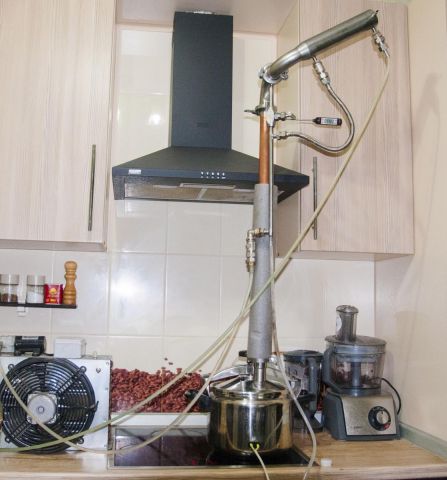

serafh Опубликовано 5 октября, 2016 Опубликовано 5 октября, 2016 (изменено) [member=gran], Подскажи, а то на фото не увидел, есть ли на аппарате возврат флегмы в колонну? Изменено 5 октября, 2016 пользователем serafh Сообщение отражает мнение автора (imho)
Ilson Опубликовано 5 октября, 2016 Опубликовано 5 октября, 2016 Есть, за игольчатым краном не видно просто
