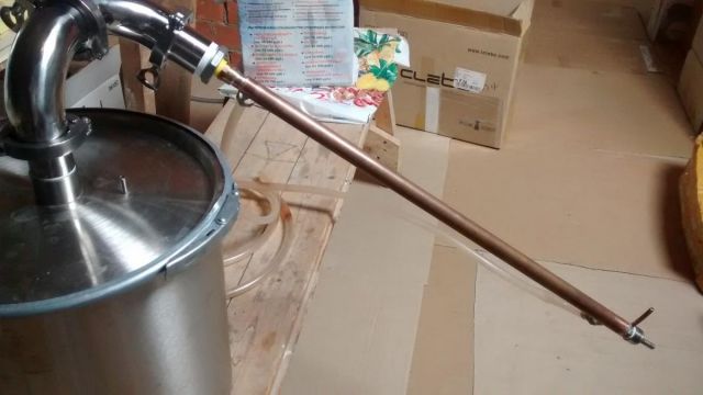

Mays Опубликовано 24 августа, 2016 Опубликовано 24 августа, 2016 Вот так получилсь, кламп 2" Утверждать не буду, но мне кажется не есть гуд, когда с большего диаметра на меньший...
alexeyT Опубликовано 24 августа, 2016 Опубликовано 24 августа, 2016 когда с большего диаметра на меньший... а в чем "не гуд" ??
COURIER Опубликовано 24 августа, 2016 Опубликовано 24 августа, 2016 мне кажется В таких случаях, говорят, креститься надо 1

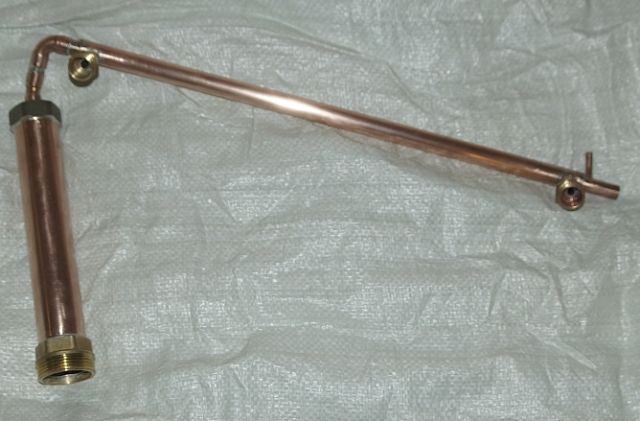

Антел Опубликовано 12 сентября, 2016 Автор Опубликовано 12 сентября, 2016 Фотка прямоточника из 12 мм трубы. Просто поближе...

Papic Опубликовано 25 сентября, 2016 Опубликовано 25 сентября, 2016 Сегодня наконец смог опробовать "в деле" рубашечник 28мм с ХП. Ну что я могу сказать? Практически счастлив! Цель была нагнать на даче СС. Проблема в том, что напор воды там довольно слабый, а в жару еще еще хуже - все поливают. Сегодня смог утилизовать 3 Квт с кепкой нагрева (по поверметру и стабилизатору) - 2 кВт ТЭН + элеткроплитка как бы 2 кВт ТСА попукивал, выход побулькивал, но справился и похоже с запасом Если интересно, то вода на входе была 16С, отбор шел где то 38С, 4,6л в час. Расход воды не считал, но визуально - литров 150 как минимум. Могу видео струи воды выложить из соска выходного, если кому то интересно... В общем, спасибо Дмитрию за изделие!!! з.ы. на 2-2,5 кВт СС шел градусов 20... 1
alexeyT Опубликовано 25 сентября, 2016 Опубликовано 25 сентября, 2016 [member=Papic], женя, если на прямотоке гнал, с браги, то.... менее 2 квт было....
Papic Опубликовано 25 сентября, 2016 Опубликовано 25 сентября, 2016 [b][member=alexeyT][/b], ну плитка висела на поверметре нарозеточном, а ТЭН на регуляторе от шульмана - тоже мощность показывает. так что три вполне честных... и да, с браги естестно!
alexeyT Опубликовано 25 сентября, 2016 Опубликовано 25 сентября, 2016 [member=Papic], тяжело с Вами.... 1 квт выпАривает 2600 мл 55% из браги 10% ЗАФИКСИРУЙ это....
Антел Опубликовано 25 сентября, 2016 Автор Опубликовано 25 сентября, 2016 [b][member=alexeyT][/b], а откуда 2,6? Вроде 1,6.
alexeyT Опубликовано 25 сентября, 2016 Опубликовано 25 сентября, 2016 [member=Антел], вроде в огороде... а тута - математика... 1600 мл - ВОДА, а я - про брагу
Антел Опубликовано 25 сентября, 2016 Автор Опубликовано 25 сентября, 2016 (изменено) [member=alexeyT], давай тута, для 10% 0,46х840=386 4,14х2256=9340 (9340+386)/3600=2,7 квт Не 3 квт, но и не 2,6 л с браги... Изменено 25 сентября, 2016 пользователем Антел
alexeyT Опубликовано 25 сентября, 2016 Опубликовано 25 сентября, 2016 [member=Антел], счетовод....Вотруба... ПАР считай, а не брагу... 1. 2600х0.55 = 1430 мл 2. 1430х 0.8 = 1144 кг 3. 1144х840=961 кдж 4. 1170х2250 =2632 кдж хихи...
Антел Опубликовано 25 сентября, 2016 Автор Опубликовано 25 сентября, 2016 [b][member=alexeyT][/b], а ни фига, не совсем хихи (ну, с паром, это я что то...) У нас динамическая система, так что нужно уточнить 4,6 это кадЫ? Если по среднему, то...
alexeyT Опубликовано 25 сентября, 2016 Опубликовано 25 сентября, 2016 [member=Антел], да как не выкруживай, меньше 2200 мл с 1 квт не выйдет. по среднему. если, конечно, просто воду не выпАривать... специально...
Антел Опубликовано 25 сентября, 2016 Автор Опубликовано 25 сентября, 2016 (изменено) [member=alexeyT], во, 400 - это почти ПОЛ литра! :sarcastic: Ну не 3, по цифирям, шота меня перемкнуло, уже раскаялся. Тогда потери здоровые, раз приборы правильные... Выкружил... :sarcastic: При итоговой крепости в 25% - 1950... Лучше кизиловки исчо полтишок,а то совсем обсчитаюсь. И второклассник не поможет. :laugh: Изменено 25 сентября, 2016 пользователем Антел
alexeyT Опубликовано 26 сентября, 2016 Опубликовано 26 сентября, 2016 [member=Антел], Дима, для клюшки и 3 квт в квартире у народа течет 6+ литра... на старте, ессно
Papic Опубликовано 26 сентября, 2016 Опубликовано 26 сентября, 2016 тогда что показывает ваттметр??? до сих пор не доверять ему поводов не было. регулятор от шульмана вроде тоже не замечем в рисовании цифирек
alexeyT Опубликовано 26 сентября, 2016 Опубликовано 26 сентября, 2016 [b][member=Papic][/b], правильные Хлопчики всегда на воде измеряют...
