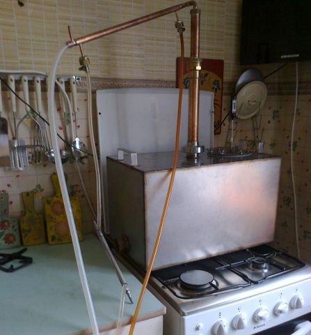

Антел Опубликовано 7 августа, 2016 Автор Опубликовано 7 августа, 2016 Сделан прямоточник. Паровая 12мм. рубашка 5/8 дюйма. Длина рубашки 40 см. Отчет от коллеги по тесту. Привет!Вести с полей,перегоняю вишневую чачу,арома обалденная,мощность на 2 газ.конф около 1.6кВт,выдает 4л/ч с браги.Далее расход воды около 70л/час при ее температуре на входе около +25С,обратка +47С,можно поджать,но ближе+60,накипь,пойдет и дист кипяток,а я берегу и люблю свое оборудование.....температура дистиллята+49/+50С на выходе.Дальше считай сам,но думаю 25-30%по увелечению мощи есть,но будет кипяток,что не гуд для благородного сырья(фрукта). Но ситуация резко изменится когда вода будет иметь температуру +5/+15С. там и 4кВт схавает,правда мне это не интересно,ибо работаю в диапазоне 0.5-2кВт. Усе,доклад окончен 1
