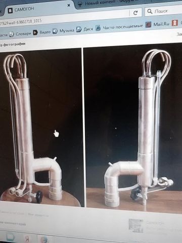

РЕНАТ Опубликовано 14 мая, 2016 Опубликовано 14 мая, 2016 давай рассмотрим последний дорогой вариант со всеми причиндалами . Где можно его конкретно посмотреть и его характеристики ( качество градус производительность и т.д.*) 35 диаметр труба восходящей укрепляющей ( заполненной насадкой ) колонны ( т.е. царги ) и 1" НР соед. с кубом . Перегон только СС . 1

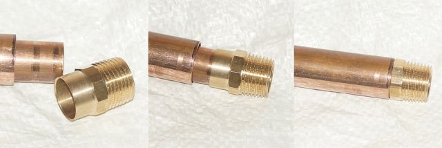

Антел Опубликовано 11 июня, 2016 Автор Опубликовано 11 июня, 2016 Сделал другой узел отбора на прямоточнике для первого перегона. Резьба. Для труб 18х22 мм смотрится симпатично. ИМХО. Вот что получилось.
gor33 Опубликовано 12 июня, 2016 Опубликовано 12 июня, 2016 Сделал другой узел отбора на прямоточнике для первого перегона. Резьба. Для труб 18х22 мм смотрится симпатично. ИМХО. Вот что получилось. Неплохо получилось. А писюн случайно не латунный?
Антел Опубликовано 12 июня, 2016 Автор Опубликовано 12 июня, 2016 [b][member=gor33][/b], Латунный. И что? На этом облудил, но и без лужения, какая проблема? Во первых возможное количество цинка, которое может перейти в продукт, на грани витаминов/микроэлементов из аптеки, во вторых за счет вымывания цинка латунь омедняется, в третьих... А не похер для первого перегона? 3

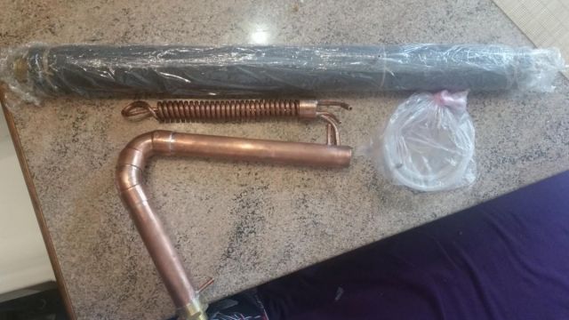

supervovka80 Опубликовано 17 июня, 2016 Опубликовано 17 июня, 2016 Антел спасибо, все наконец то до меня доехало. Упаковал ты супер, я минут 10 только распаковывал 2
xOther Опубликовано 17 июня, 2016 Опубликовано 17 июня, 2016 Резьба. Для труб 18х22 мм смотрится симпатично Симпатично. АдЫн минус - отбор из центра, если захоЦЦа головы отбирать - не получится. Второй минус - удорожание. ИМХО. Медные дистилляторы/дефлегматоры/царги,автоматика и др.Медь, фитинги с доставкой.Наборы для самостоятельной сборки.
Антел Опубликовано 17 июня, 2016 Автор Опубликовано 17 июня, 2016 [b][member=xOther][/b], как это не получится (ежели надо, конечно). Открываем учебник геометрии и смотрим косинусы, синусы, всякие. Там паразитный объем меньше 0,1 мл. :sarcastic: Чей та ты? Или с браги мы за тысячными процентов гонимся? А удорожание, так вместо перехода 18х22 фитинг пайка резьба, вместо колпачка - елочка. Я не считал, но х.з.
