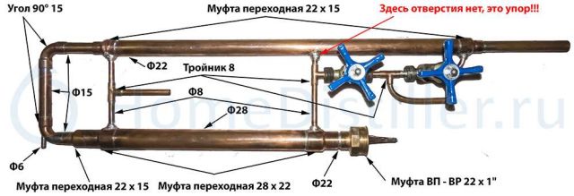

Both Опубликовано 18 февраля, 2019 Опубликовано 18 февраля, 2019 Толщина труб устроит такая как на фото, а вот деф надо 400, ну и выход с колоны на царгу кламп. Входы на деф и холодильник 8мм, слив общий тоже 8 мм.
PDV Опубликовано 18 февраля, 2019 Опубликовано 18 февраля, 2019 устроит такая как на фото Винтаж .Боюсь спросить.В чем сакральный смысл ,для каких задач? Аламбик еще можно понять,что то стеклянное,а это...Просто спросил,не ищите подтекста Где взять книгу "Как дружить с головой"? Дал бы почитать некоторым...
